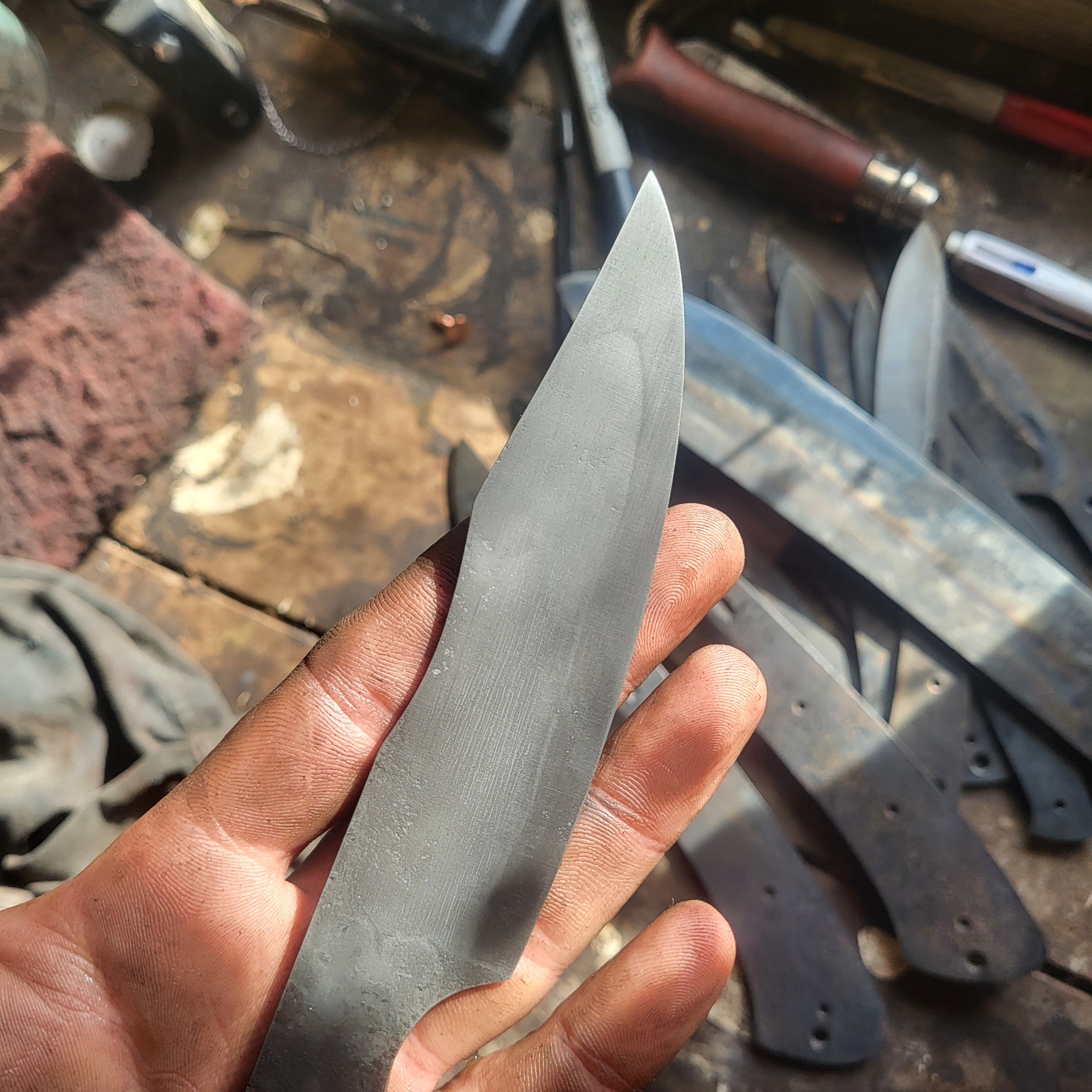

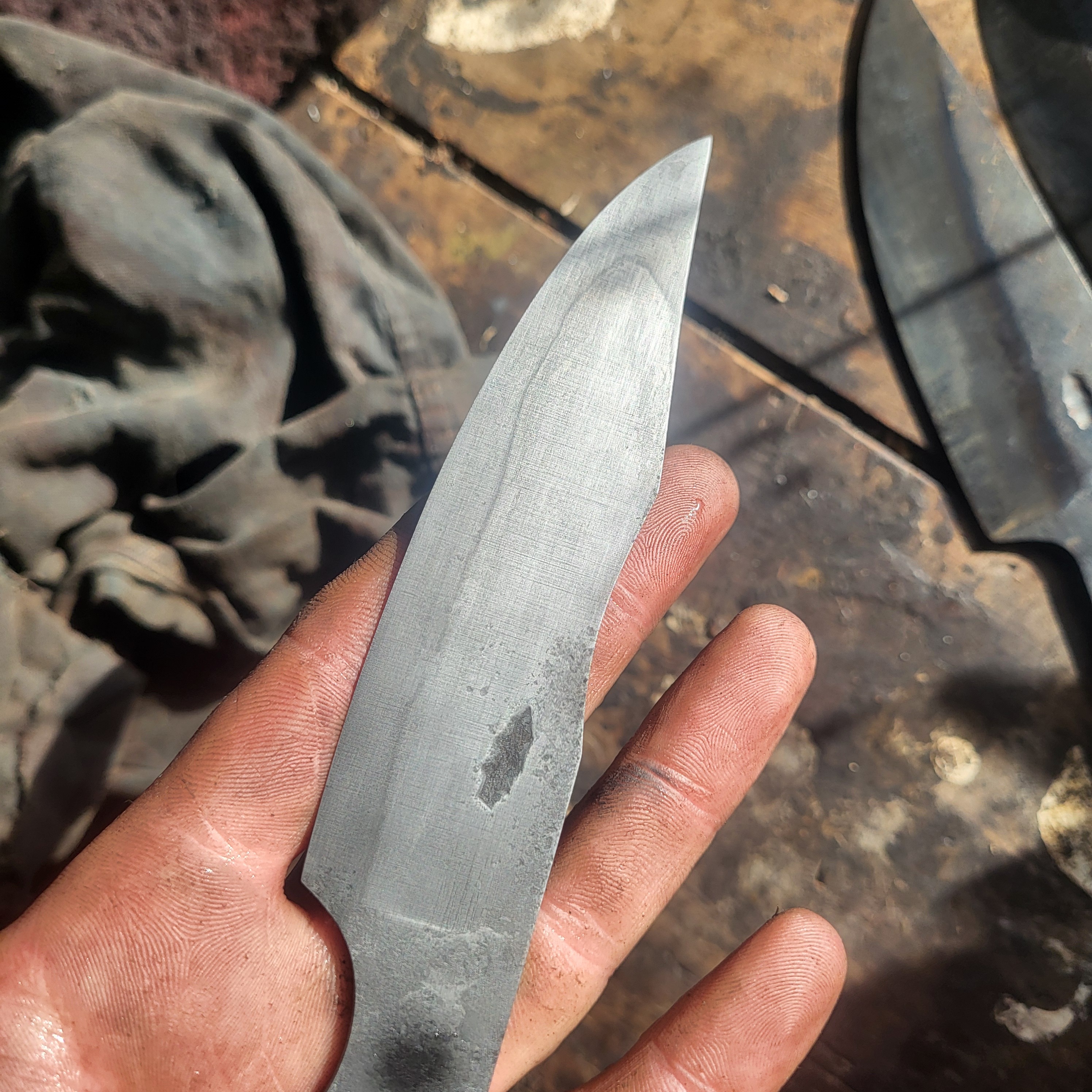

Me suis amusé sur ta lame foirée Rouge :D
Jsuis aller farfouiller dans mes placards poir faire une gangue. Argile de potier diluée, cendre et charbon pulvérisé.
Badigeon, chalumeau, badigeon, chalumeau, badigeon, chalumeau, badigeon, pause vapoteuse, chalumeau.
Badigeon.
Chalumeau.
Badigeon?
Et non.
Trempe. Là j'ai fait huile végetale, je savais pas comment ça allait réagir dans l'huile, je voulais pas crader mon huile de trempe si jamais la gangue explosait au moment fatidique.
Bon ben ça a bien tenu. Tellement bien que c'était chiant à récurer.
Revenu, nettoyage et dégraissage, même pas sorti le tranchant, directement le perchlo pour voir un peu: ça a l'air d'aller! Bon fait jouer un peu avec la forme de la gangue parce que tel quel c'est laid, mais jsuis content. Dépucelé de la sélective le Vic'!
Voila voilà. L'acier c'est du 26c3.

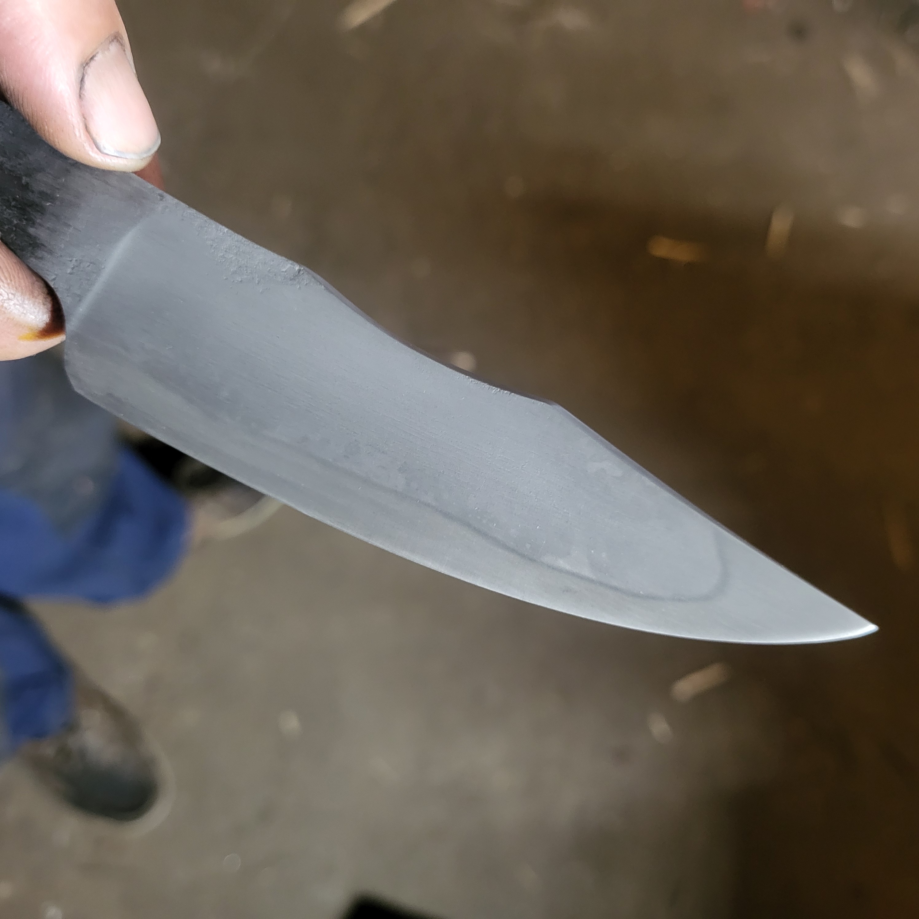

Messagepar el-Lapsa » 06 Aoû 2024 20:35
Après émoulage. Émouturage. Émouluturage?
Messages: 8767
Re: Victor Platzer
Messagepar Rouge » 06 Aoû 2024 20:47
Un bon début... :D

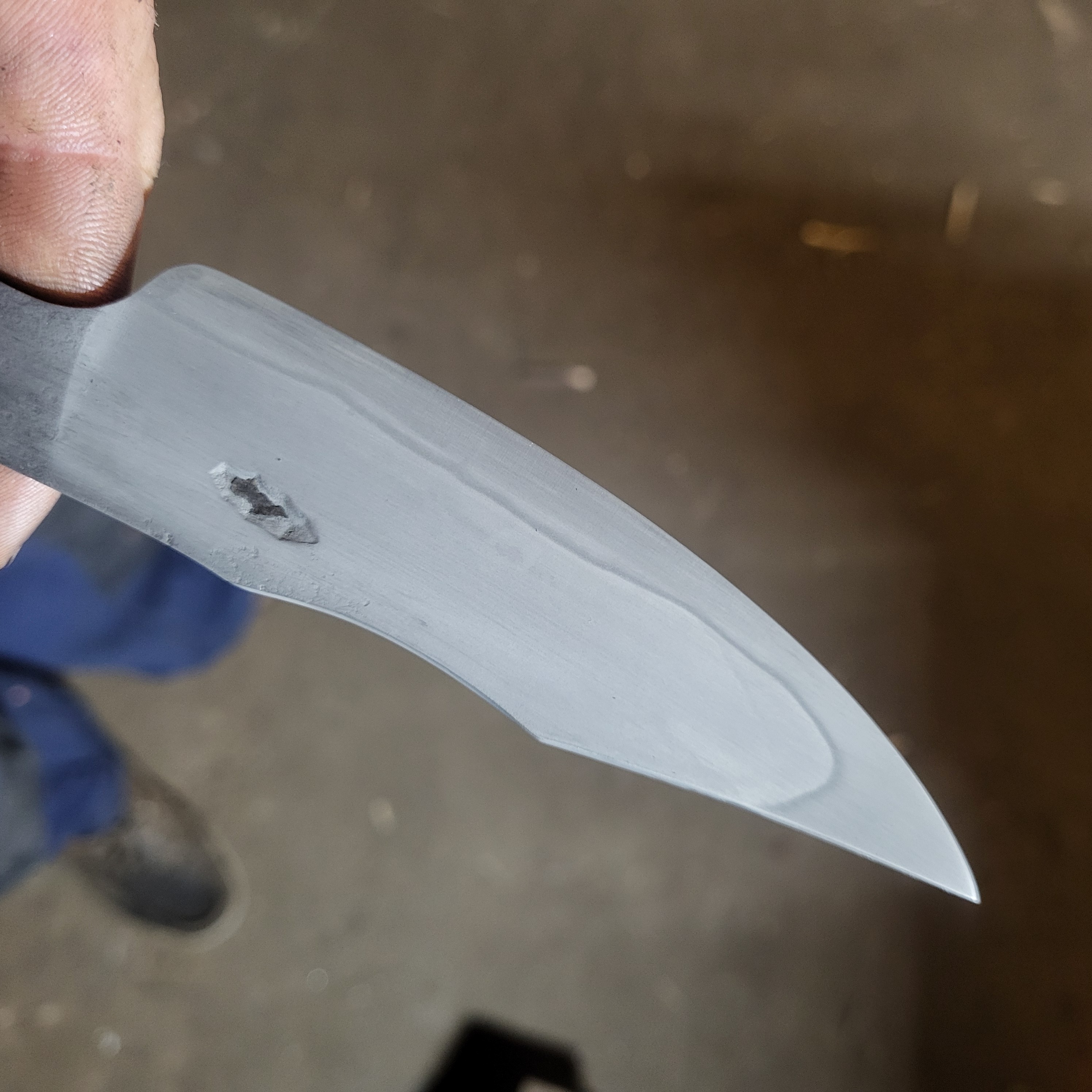

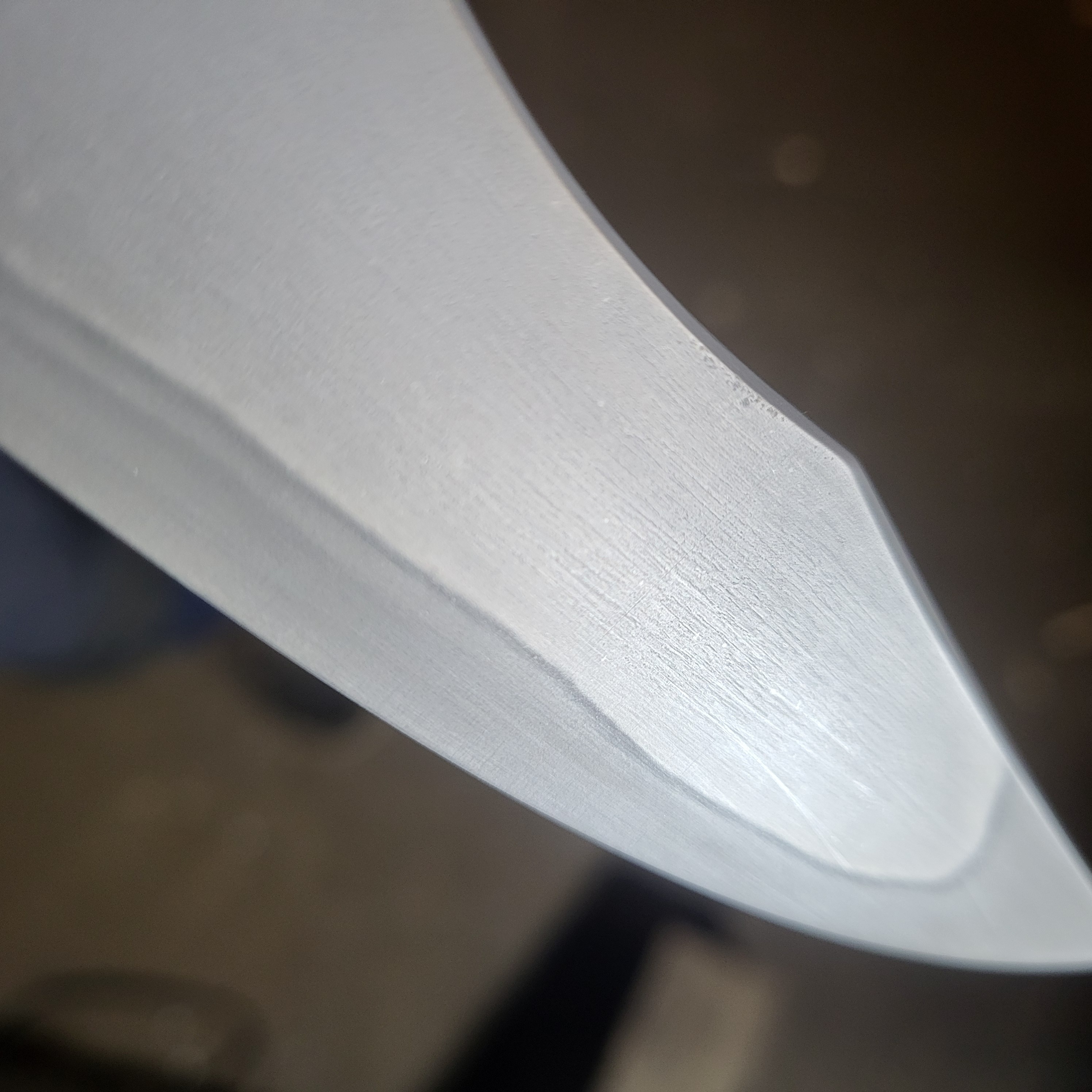

Messagepar el-Lapsa » 06 Aoû 2024 22:46
Bon ben j'ai réussi à faire un truc stylé mais sans comprendre ni quoi ni qu'est-ce.
J'ai bien essayé de faire un motif AVANT émouturage, mais visiblement les lignes ne correspondent pas, puis ça a été gomme par l'abrasion par la suite.
Ça pourrait correspondre au "fibrage" que l'on peut voir sur l'acier qui correspond à des réseaux MnS d'après ce qu'Achim disait sur un coin du net, mais je ne saurais dire si ce réseau est plus sensible à l'attaque du perchlo ou non, ce qui pourrait expliquer le relief créé. Après là clairement on touche largement aux limites de ma compréhension de la metallurgie, jvais demander à ceux qui sachent sacher.
En tout cas, ce que je peux dire, c'est que ce sont pas des fissures, et que c'est fun!
