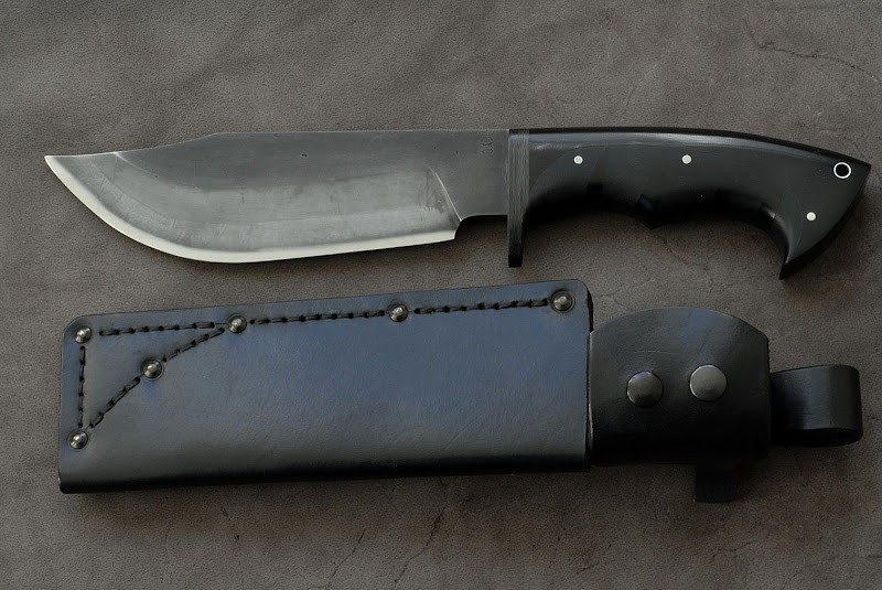

Messagepar torpen » 07 Jan 2013 22:26
62.8 HRC en moyenne sur l'échantillon que j'ai emmené à biller :D
pour les questions de pure métallurgie DH à une large longueur d'avance sur moi, donc j'imagine qu'entre un powdered steel et un truc élaboré de façon classique, la répartition des carbures toussa... Bref...
à savoir aussi que le M4 peut être poussé à 65 HRC, j'imagine que ça doit plus être la même chose à affuter
apparemment les possesseurs de Spy Bradley ou 760 Lfti partagent un avis proche du mien, à savoir que c'est plutôt facile à affûter, tiens si Christobal passe ici j'aimerai bien avoir son avis

Messagepar Opiwan » 08 Jan 2013 11:35
Superbe le gros noir en FC thup Pourtant j'aime pô la FC mais là ça envoie ! Quel boulot sur le montage du manche.….
Aquinatis t'es où ? T'as vu c't'engin ?
C'est quand même épais 7,5mm :shock: Il doit peser son poids

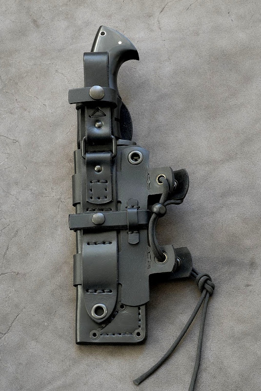

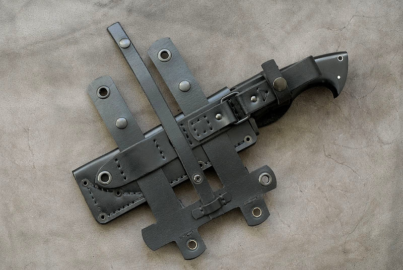

Messagepar OnOff » 16 Jan 2013 22:02
Jérôme m'a demandé si je voudrais faire un étui pour son dernier fixe.… 8)
ce schlass m'a inspiré j'ai voulu faire un ensemble légèrement taktikeul... :oops:
