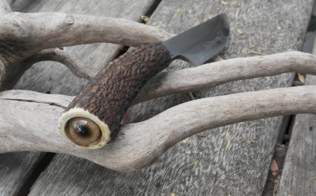

Merci pour vos commentaires. Ce vieux bois est vraiment superbe mais les photos ne revelent pas la finesse du grain.
En general les seuls couteaux que je garde sont ceux que j'aime pas ou qui ont un défaut et que je ne peux pas vendre. Pour changer, et comme je suis rester coincé en attendant que les bandes abrasives pour le bactstand arrivent et me permettent de finir les projets en cours, je m'en suis fait un, juste pour ma pomme, costaud et rustique pour aller dans le bush et au boulot.
J'ai suivi les conseils de Denis Mura pour la trempe du W2 (3 seconds dans de l'eau a 37 degrés, puis fini a l'huile suivi d'un revenu a 230).
C'est une lame lourde de 5,5 mm d'épaisseur qui pourra server de démonte pneu. Le manche vient d'un vieu bois de cerf que j'ai ramené de France dans lequel j'ai inseré un oeil de verre.

J'aime pas du tout, l'oeil de verre est too much pour moi...

Messagepar gaston » 01 Nov 2014 09:52
AHAHA, ma copine ne veut meme pas regarder l'oeil de verre! Et c'est pas tout le deuxieme ira sur l'étui, comme ça je suis sur qu'on va pas venir me demander s'il est a vendre.

Excellent le coup de l'œil !
T'en as d'autres ? Si oui j'suis intéressé.

Super perturbant cet oeil !! Mais... j'aime bien ! :lol:

Messagepar gaston » 02 Nov 2014 01:07
Merci,
j'avais bien pensé a faire une garde ou une ferule mais je voulais du simple et du rustique, un manche, une lame, rien d'autre.
Biensur je peux en faire d'autres, les yeux se trouvent facilement chez les vendeurs d'équipement pour la taxidermie, et les bois de cerf ça doit se trouver en Australie. Je connais des couteliers qui utilisent du cerf local qui est tres bien.

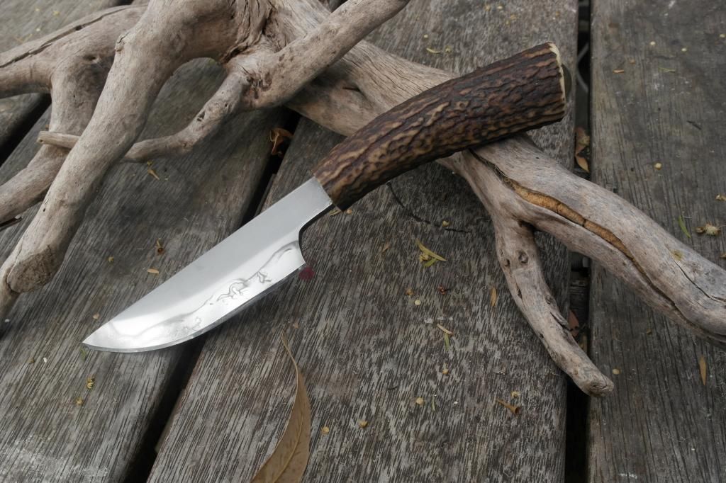

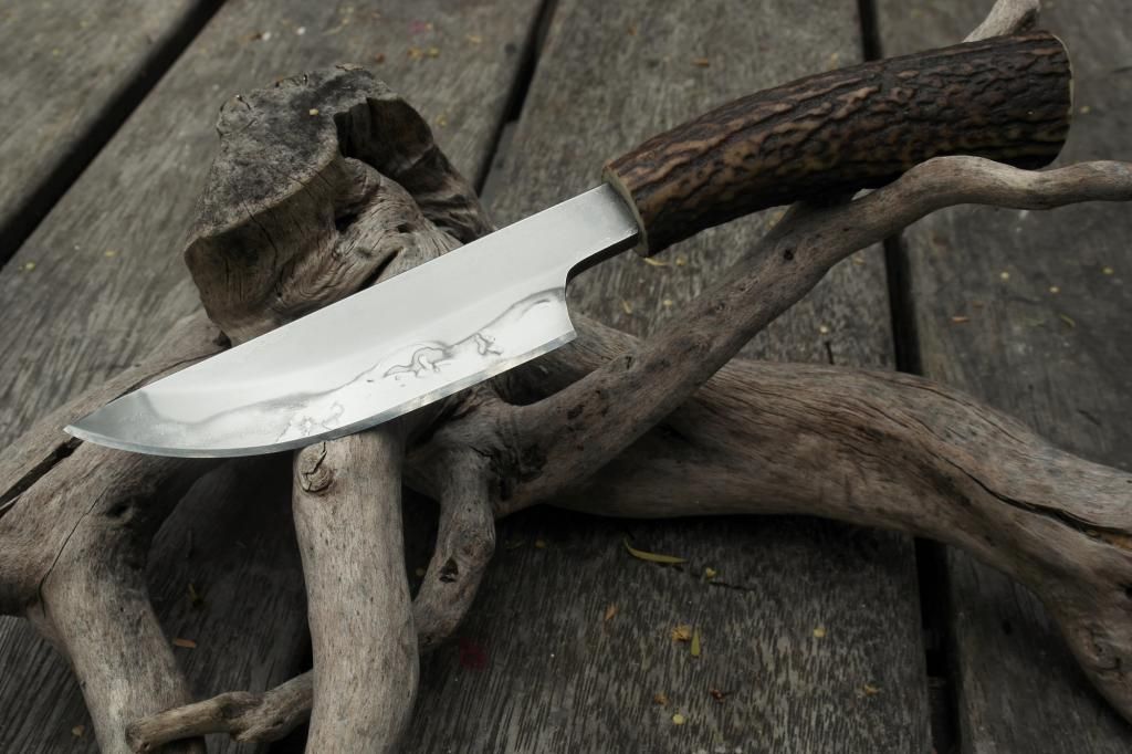

Messagepar gaston » 14 Nov 2014 09:37
Je continue a experimenter avec du W2...j'ai cassé 3 lames qui n'ont pas aimé la trempe a l'eau mais la quatrieme a bien voulu m'écouter en la trempant a l'huile.
Le probleme de la trempe a l'huile est que la ligne de trempe se déplace vers le tranchant et je crois qu'il est temps d'investir dans de la bonne huile plus appropriée.
Le manche est en Eucalyptus ancien, un peu comme le morta qui a quelques milliers d'années et qui est vraiment bien a travailler. Je l'ai brossé pour faire ressortir les veines du bois et ai mis un corby et trois rivets caches.
Le motif gravé a l'acide est une petite experience et est inspiré de motifs Thai, un entrainement pour d'autres projets a venir.
Australian Knifemakers guild
gaston
Messages: 2130
Localisation: australie
Re: Les couteaux de Gaston.
Messagepar Jonathan P. » 14 Nov 2014 11:50
gaston a écrit:Le probleme de la trempe a l'huile est que la ligne de trempe se déplace vers le tranchant et je crois qu'il est temps d'investir dans de la bonne huile plus appropriée.
Effectivement, dommage qu'elle soit si bas car cette ligne de trempe est superbe !

Messagepar Opiwan » 14 Nov 2014 12:04
freddy1 a écrit:J'aime pas du tout, l'oeil de verre est too much pour moi...
Tiens j'avais raté cette création, l'oeil de verre (c'est un vrai ?) je trouve ça plutôt marrant, le truc a faire lacher de frayeur le couteau quand la personne qui le tient découvre la chose :D
par contre j'aime pas trop l'intégration de cet oeil, il aurait fallu pousser le truc, un orbite sombre zombiesque :bave:
Et comme Kuku je trouve qu'il manque un truc entre le manche et la lame.
Enfin c'est des critiques quoi :spamafote:
