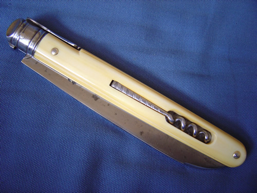

BRAAAAAAAAAAAAAAAAAAAAH !!!!!!!!!! :coeur: :coeur: :coeur: :coeur: :coeur: :coeur: :coeur: :coeur: :coeur: :coeur:
rahansor a écrit:Image
Messagepar AxelThailand » 30 Jan 2019 07:55
Il est magnifique ! L'intégration du tire-bouchon est géniale et le système pour le sortir de son emplacement bigrement ingénieux, j'adore ce couteau :coeur:

Messagepar vinc80 » 30 Jan 2019 08:19
joli et bien pensé pour le tire-bouchon !!!

Messagepar Phil 28 » 30 Jan 2019 08:38
outeau bien pensé : j'aime. :chin:

Messagepar Virgil4 » 30 Jan 2019 12:23
Apres la phase émotionnelle et une nuit qui porte question, je me demande, si le ressort a une double fonction ?
Donc est-ce qu’il sert, à côté de maintenir le cran forcé, aussi à retenir le TB dans ces positions extrêmes, similaire p. e. aux Thiers de Chambriard avec TB?
En plus le TB forcé dans la position fermée éviterait aussi que le levier d’ouverture se balade …
Une photo „sous le capot“ serait aussi intéressant …. :wink:

Messagepar baalot » 30 Jan 2019 12:29
Peut être que ça répond ?
rahansor a écrit:
Bon, ça avance à peu près comme je veux.… j'essaye des trucs.…. je m'amuse bien.….
pour ceusses qui aiment les puzzles, peut-être comprendront-ils ce que j'essaye.…. :wink:
rahansor a écrit:bé si.… le ressort.… il joue devant pour la lame et derrière pour le tire-bouch'….

Messagepar spiralo » 30 Jan 2019 12:39
Virgil4 a écrit:Apres la phase émotionnelle et une nuit qui porte question, je me demande, si le ressort a une double fonction ?
Comme tous les couteaux avec TB fait comme y faut j'dirais ?

Messagepar Virgil4 » 30 Jan 2019 12:48
Merci, baalot - cela répond parfaitement à ma question :chin:
@spiralo: peut-être tous les couteaux avec cran carré/forcé et deux liners, mais on pourrait aussi travailler avec deux ressorts, notamment pour un custom.

Messagepar spiralo » 30 Jan 2019 12:51
Y a plusieurs techinques, suivant la config' du multipièces, ressort fendu, tb en opposition, sur la plaquette ect

Messagepar spiralo » 30 Jan 2019 12:54
Là par exemple le ressort doit être un genre de languette interne
Comme sur un palme avec tb

Messagepar Lipsum » 30 Jan 2019 13:41
Lipsum a écrit:Moi je vois à peu près comment fonctionne le ressort pour le cran de lame (comment il bouge et autour de quoi et pourquoi ça force) mais alors pas du tout pour le tire-bouchon... Y'a rien d'élastique-déformable autour du TB si ?
P'tainnnnnnnnn, j'viens seulement de comprendre pour le TB.
Je pensais que l'axe du TB traversait le ressort ! Forcément je voyais pas comment ça pouvait être élastique... :honte:
Ouais oh ben ça va hein, j'y avais jamais vraiment réfléchi...
