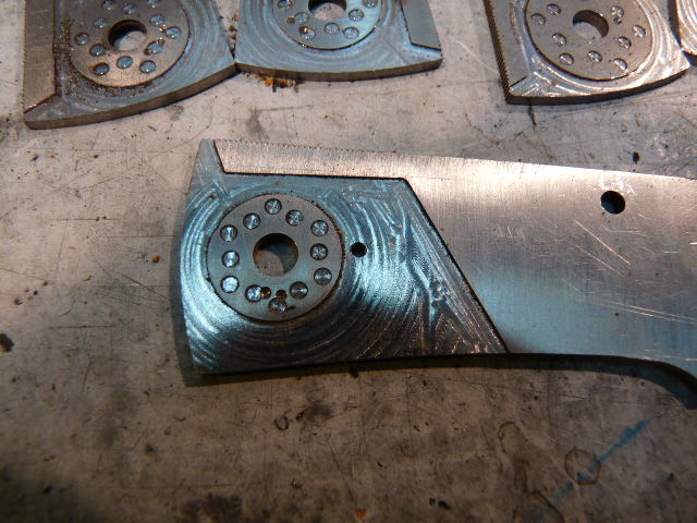

Ohio a écrit:Pareil que l'oncle. Sur mon sépia, il y a un minuscule chanfrein à l'avant des platines, qui joue le même rôle en plus discret.
Dans le même style, ya ceux qui évasent un peu l'intérieur des platines, vers la base de la lame, genre N. Couderc.
voici la photo promise:
tout ce qui peut rayer l'entablure est raboté sauf un petit triangle au niveau de la jonction, après y'a un coup de microbillage pour mettre au propre et les trous borgnes c'est pour retenir l'huile

C'est super bien vu pour les trous borgnes... J'ai déjà apris un truc ce matin et il est à peine 6 heures du mat, belle journée en perspective... :spc:

torpen a écrit:...et les trous borgnes c'est pour retenir l'huile
thup Belle mécanique!

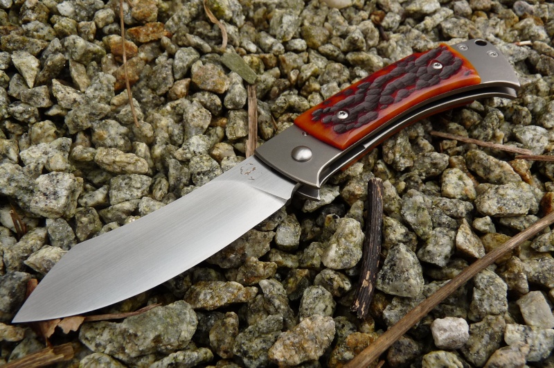

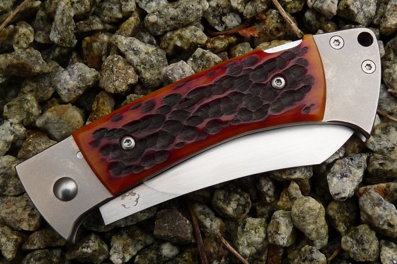

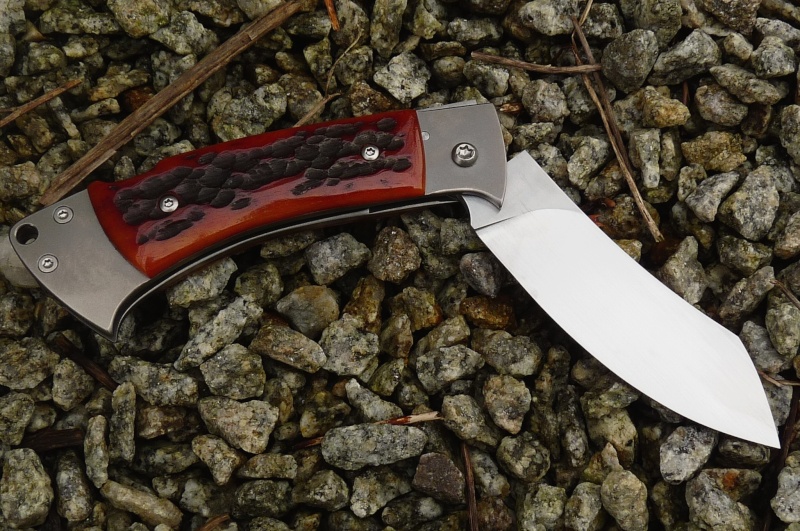

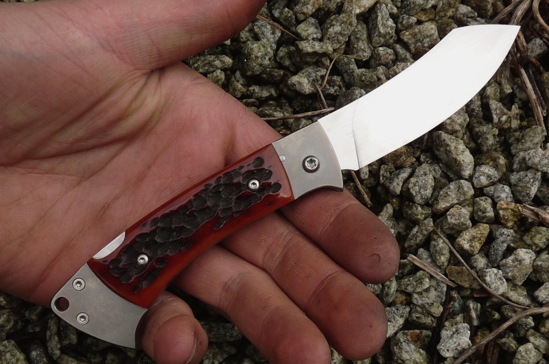

intermède nonoss:
c'est malin, maintenant j'aime le jigged bone

j'adore ! thup
Re: Jérôme Hovaere [Torpen]
Messagepar phacochère » 07 Fév 2013 15:15
moi aussi thup
phacochère
Pumba
Messages: 2102
Inscrit le: 04 Sep 2011 10:22
Messagepar abouaswad » 07 Fév 2013 15:17
punaise ! thup
