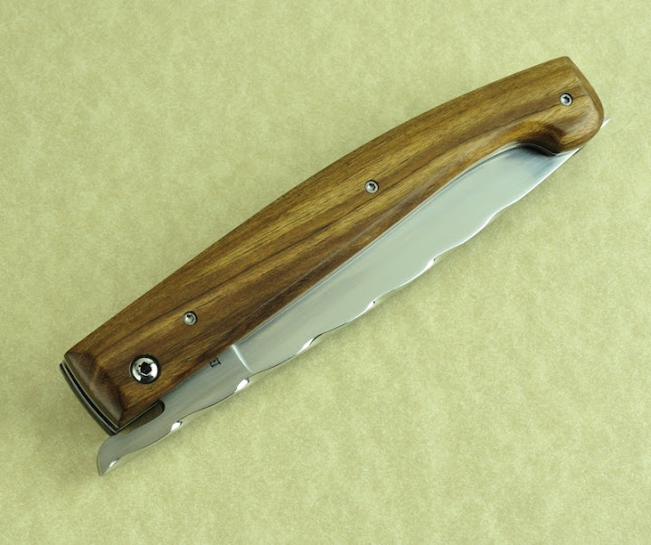

Messagepar olmo » 04 Mar 2012 10:49
Couteau d'inspirartion Sarde avec système piémontais, platines en titane, lame de 11cm en CPM154CM, plaquette en tiria (ginestra selvatica)
étui de poche en autruche, mais quel esprit incongru est encore à la base de ce projet :?

Messagepar Stéphane Espi » 04 Mar 2012 15:07
Magnifique
Avec une vis d axe cachée ce serait plus que parfait
Quel beau guillochage
Bravo
Bisous

Messagepar olmo » 04 Mar 2012 15:12
Stéphane Espi a écrit:Avec une vis d axe cachée ce serait plus que parfait
voilà, j'avais pas trouvé ce qui m' "interpelait quelque part" mais là que tu le dis :chin:

Messagepar Gandalf » 04 Mar 2012 17:42
C’est moi ou la pointe dépasse du manche ?

Messagepar ptit Fred » 04 Mar 2012 17:46
Gandalf a écrit:C’est moi ou la pointe dépasse du manche ?
C'est pour l'ouvrir à une main, la pointe prenant appuis sur ta ceinture par exemple.

Messagepar olmo » 04 Mar 2012 18:09
c'est que pour les puristes, cette particularité fait partie du "standard" de la pattadese

Messagepar micromeca » 04 Mar 2012 18:49
A placer obligatoirement dans un étui alors car directement dans la poche c'est un carnage cette pointe qui dépasse...

Messagepar Âchille » 05 Mar 2012 14:37
olmo a écrit:mais quel esprit incongru est encore à la base de ce projet :?
Alors là je ne vois pas du tout :mouarf:
Oui, la vis est visible mais ca va un peu dans le sens d'un couteau de tous les jours, pas de collection. Donc je ne trouve pas ça gênant.
Maintenant je dois aussi dire qu'il n'est pas impossible que ce couteau ait des cousins partageant sont système mais avec des variations esthétiques :ange:

Messagepar têtocube » 05 Mar 2012 14:43
mouais.……..les puristes s accomoderont-ils du guillochage "bisous style", telle est la question ?
je trouve ça completement decalé.
