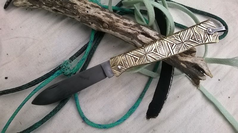

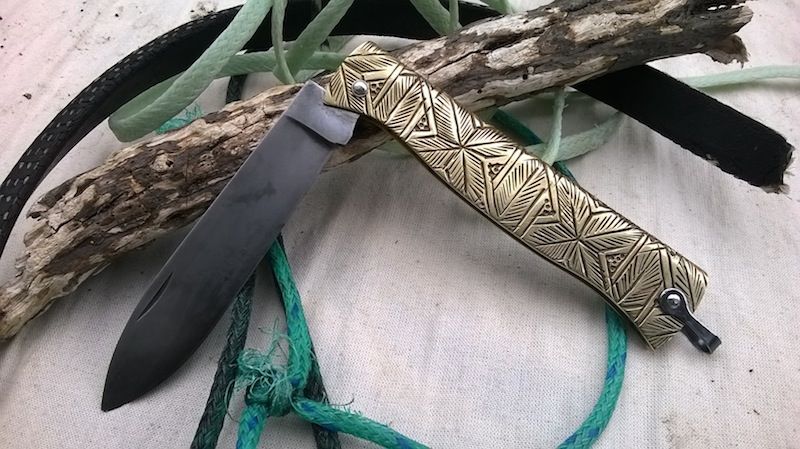

Messagepar deuns » 30 Juil 2014 16:03
T'as raison Kurios et comme dirait l'aut' : punk is not dead !
La preuve, j'allais tout de même pas jeter des carcasses de Douk, c'est péché !
Donc XC 75 en 2 mm et hop : tri folder ! Le Douk au cube.
J'ai gardé au maximum les carcasses dans leur état et me suis servi des trous existant pour faire mon montage.
J'ai quand même été obligé de grignoter celle qui est à l'intérieur. et j'ai virer le trou d'axe sur celle de l'extérieur. Ce qui me permet d'avoir une butée avec les deux rondelles lorsque le truc est fermé.
Montage au clou et grosses rondelles pour le côté rustique. Maintenant est ce que ça flip ? C'est fluide ? Macache ! ça fonctionne comme un deux clous et c'est très bien. Bon j'ai mis un petit coup de perchlo sur la lame quand même.
Voilà.

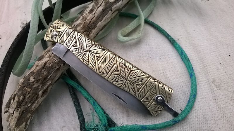

Messagepar deuns » 23 Aoû 2014 18:55
Histoire de se remettre en jambe, un Akureuil du sud.
Le Douk de chez AB marrakechisé avec la bélière pour une fois.
