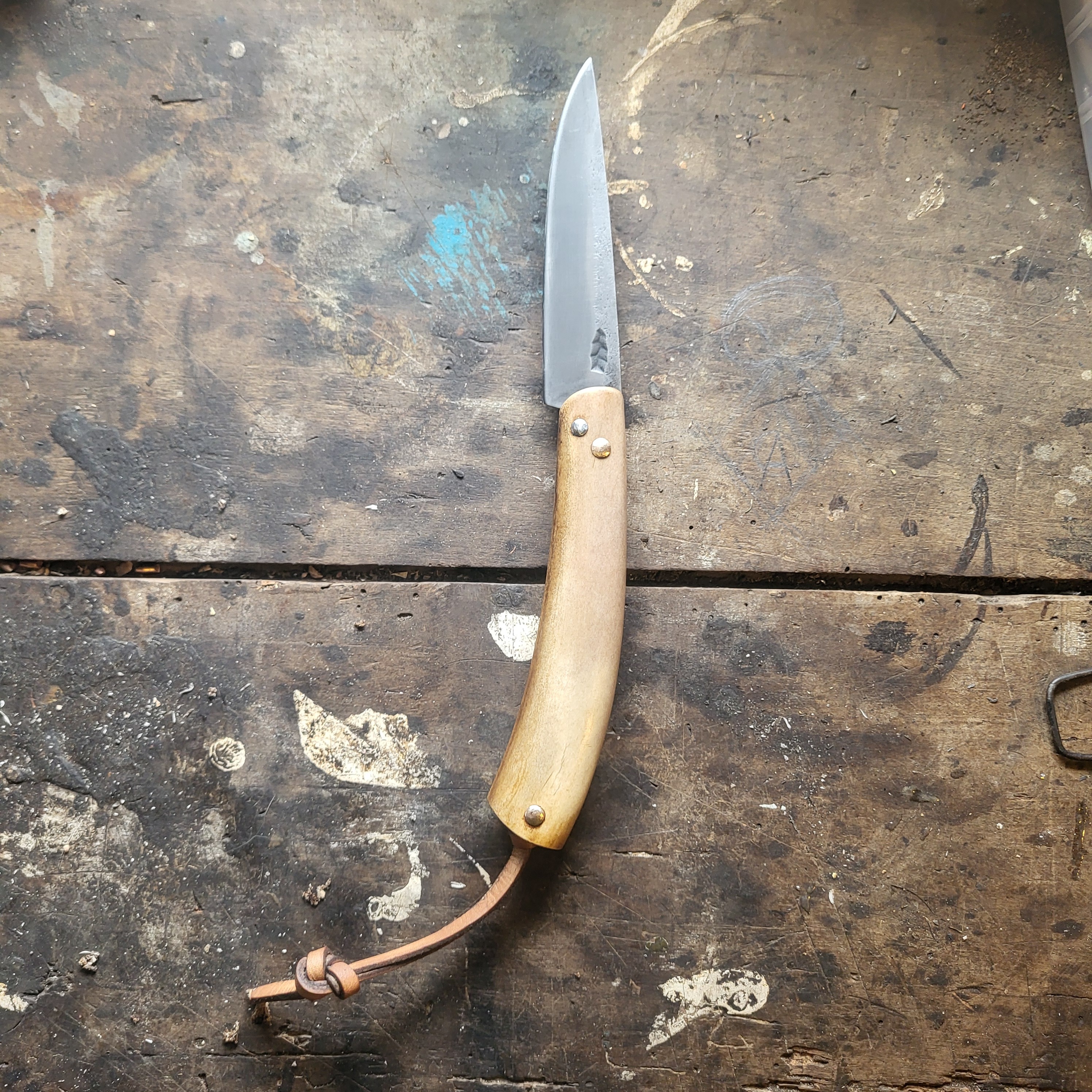

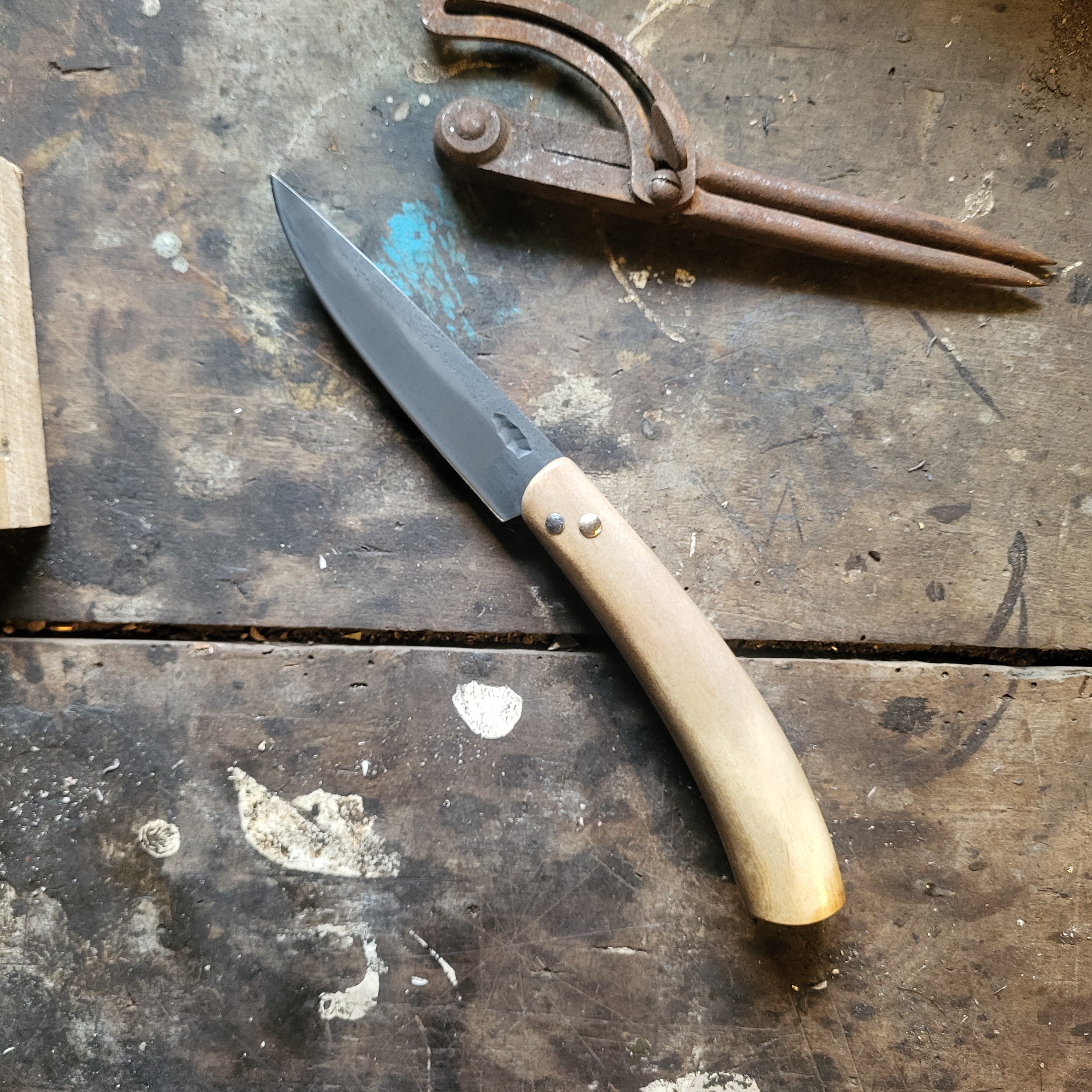

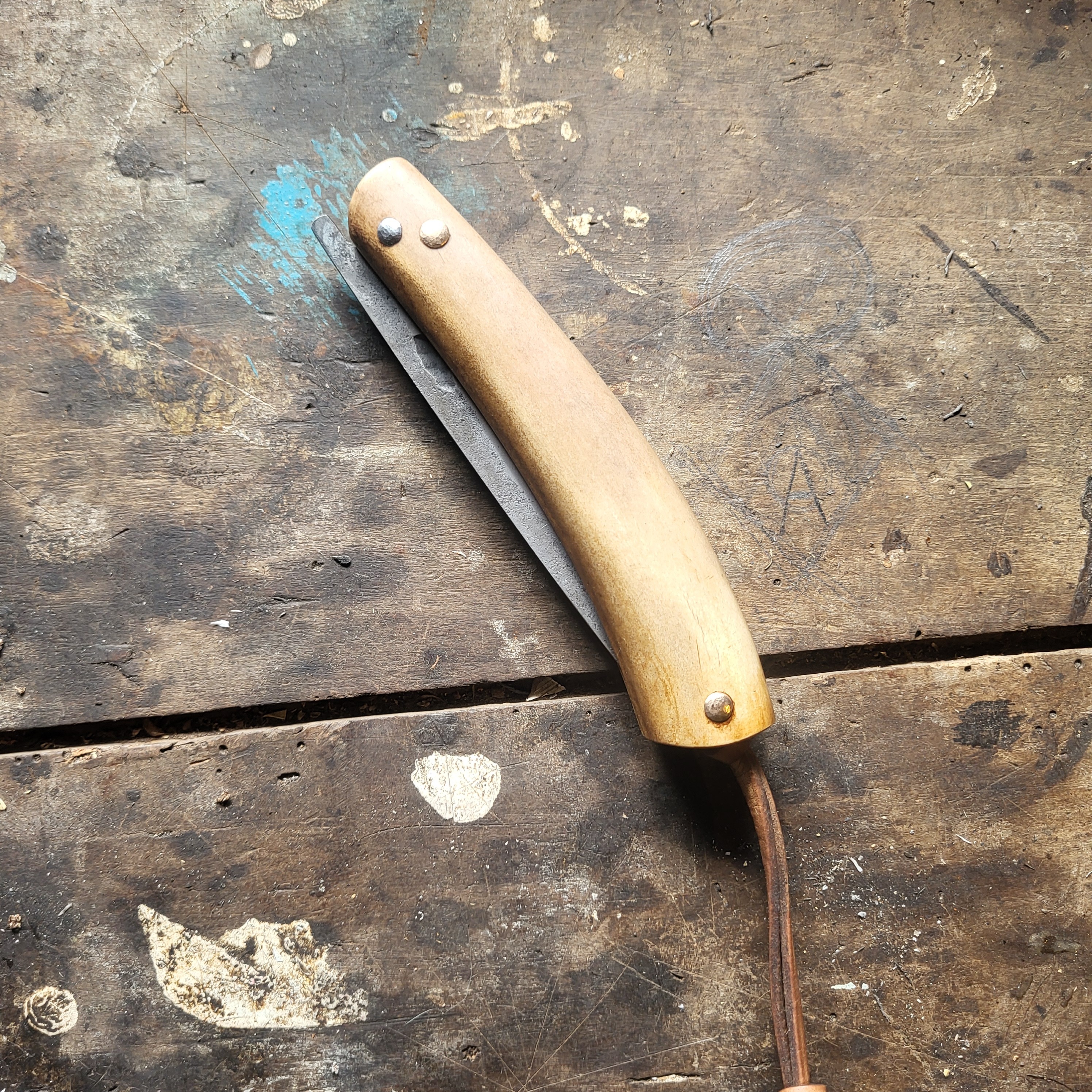

Messagepar PGui » 02 Sep 2024 13:52
Ca fait 2 fois que tu dis que le ratio lame / manche n'est pas bon sur tes pliants.
à mon avis, le seul cas où le ratio lame manche est déconnant sur un pliant, c'est quand la lame dépasse du manche...
Et esthétiquement, j'ai même plus de mal avec les pliants hyper optimisés, je trouve la lame trop grande du coup.
Franchement, tant que t'en es pas arrivé au ratio fil / manche du Delica, t'as de la marge !
Et sur les 2 que tu viens de montrer, en photo, je trouve que ça va !
Messages: 8925
Re: Victor Platzer
Messagepar el-Lapsa » 02 Sep 2024 14:17
C'est ptet le temps que mon oeil s'y fasse aussi.
Mais bon sur les fixes j'aime bien avoir un talon assez large et des lames plus grandes que le manche esthétiquement, des trucs assez peu reproductibles sur des pliants quoi.
Jpense que le prochain pliant je ferais un ricasso quand même sur la lame, ça facilitera aussi ces jonctions manches/tranchant..

Ça m'emmerde quand même, là j'ai fait la lame en 1.2419, je trouve ça tip top poir un pliant utilitaire, mais dès qu'on veut forger fin au fil c'est aussi très chiant.. quand on arrive à 0,5mm ça refroidit instantanément sur l'enclume et ces aciers tungstène aiment vraiment pas le moindre coup à froid, j'ai eu une microtapure parallèle au fil, heureusement en enlevant 0,5mm elle a été totalement éliminée mais bon.
Je vais comparer ce pliant en 1.2419 avec le précédent en 26c3 qui est beaucoup plus conciliant à la forge pour m'aider à me décider.

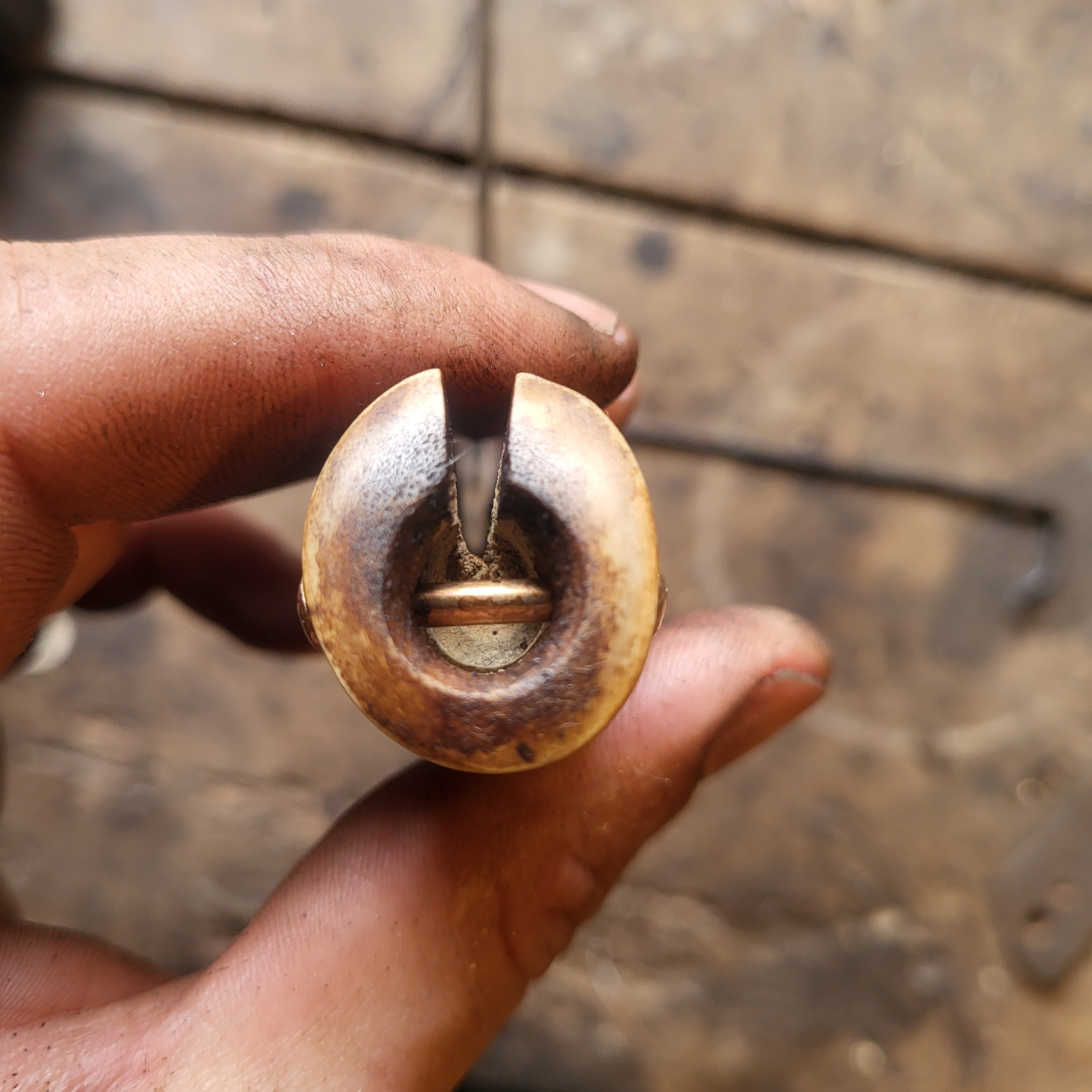

Messagepar el-Lapsa » 02 Sep 2024 16:58
J'ai tenté un ptit passe lacet avec un rivet en bronze..
Messages: 8902
Re: Victor Platzer
Messagepar baalot » 02 Sep 2024 17:08
Ben tu vois, heureusement que le ratio est pas bon, sinon tu coupais ton lacet.

Re: Victor Platzer
Messagepar nicoals » 02 Sep 2024 18:43
el-Lapsa a écrit:Image
Tu peux dire ce que tu veux, jouer les pas contents et maugréer, moi je trouve beau, ce couteau.
