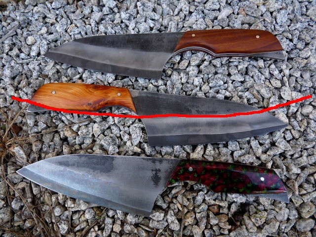

J'aime beaucoup tes "cuisines" avec petit bémol pour le morceau de manche découvert, cela symbolise peut etre le "toujours pret" ???? 8)

Messagepar .LuD. » 31 Aoû 2010 11:28
Pareil que Djinn, j'aime les nouveaux couteaux de cuisines, mais le manche totalement recouvert.

Messagepar torpen » 31 Aoû 2010 12:58
voulais garder une ligne comme ça:

Messagepar pwet » 31 Aoû 2010 13:21
c'est pas assez defini sur la lame pour se remarquer, avec un brut de forge bien soutenu sur le plat ca pourrait le faire. la je chépa.

Messagepar Shengouille » 31 Aoû 2010 14:48
Moi je dis ok avec la ligne, mais alors dégage le brise-crâne qui est de trop à mon avis :)

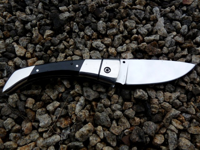

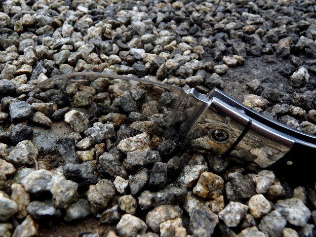

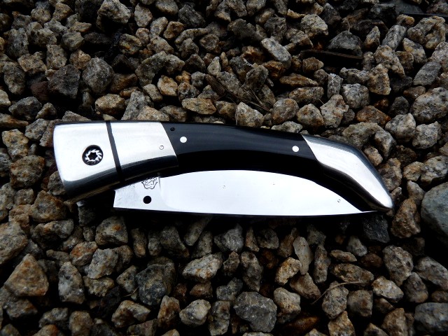

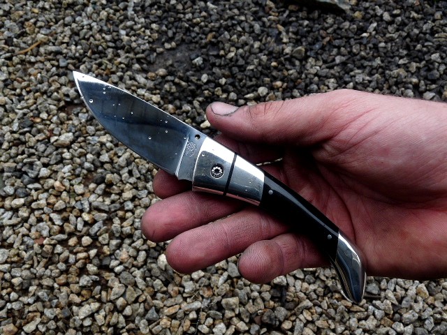

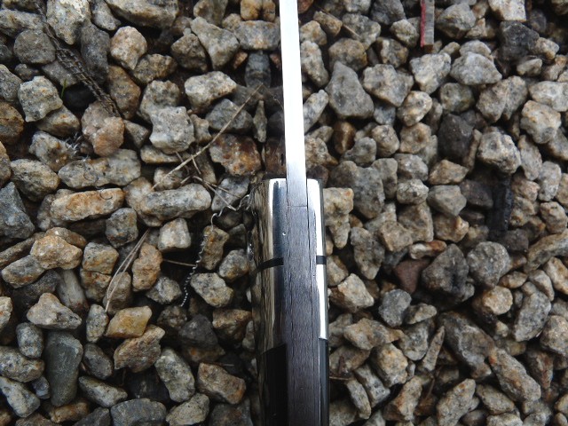

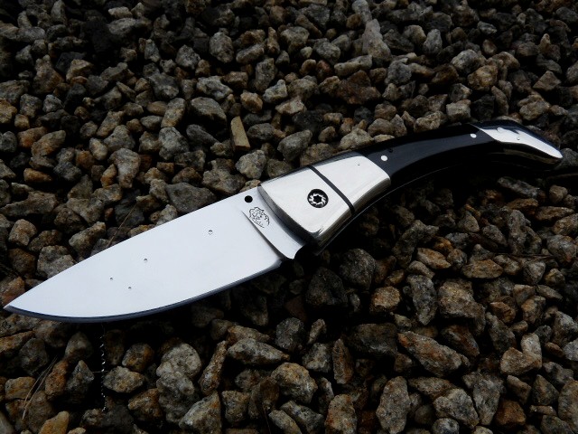

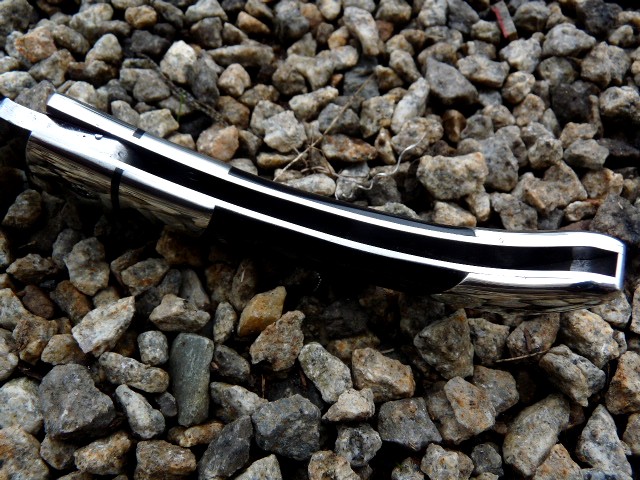

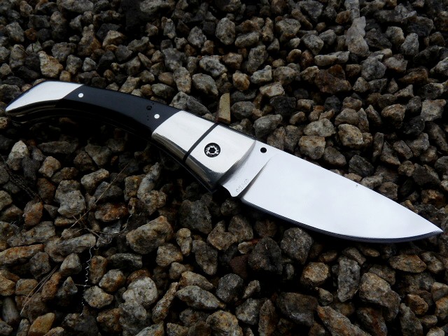

Messagepar torpen » 07 Sep 2010 17:53
encore un dont il me manque le thumbstud (qui va venir), mais que j'ai envie de montrer tout de suite (comme un gosse en bref)
8cm de lame pour 10 de manche
Lame en XC75 4mm d'épaisseur
platines en 430
mitres en maillechort et plaquettes en onyx reconstitué, intercalaire en FV
mécanisme cran forcé
photos:

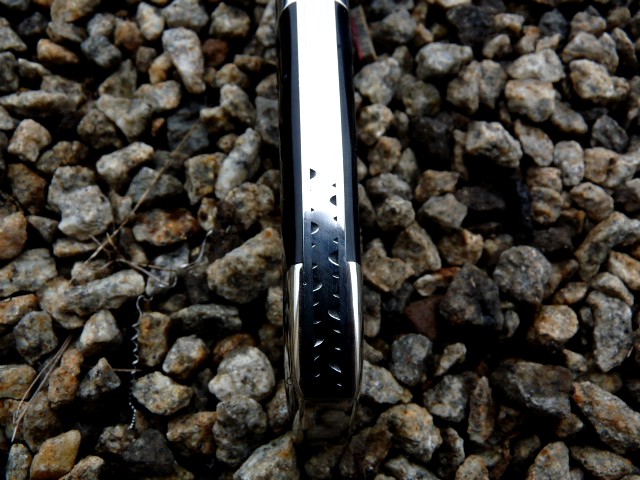

un petit guillochage sur le ressort:

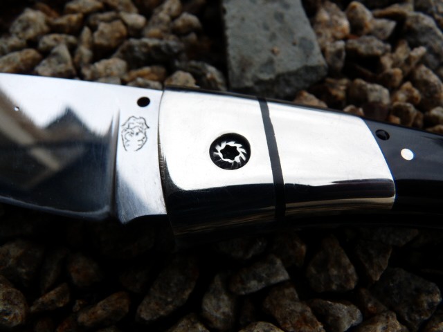

sur les vis aussi:

Messagepar thom » 07 Sep 2010 17:58
Suis pas fan de la forme mais les finitions sont top!!!

Re: Jérôme Hovaere [Torpen]
Messagepar DJIN » 07 Sep 2010 18:18
:shock: changement de style radical, ç'est bien , continu de chercher ton style , et la finition a l'air superbe thup thup

Messagepar torpen » 07 Sep 2010 18:24
merci, en fait je voulais faire quelque chose de cossu pour mettre en vitrine d'une boutique d'artisanat d'art, d'où l'idée de faire du brillant et quelque chose de plus doux à l'oeil :D
c'est vrai que ça change fort de style mais l'exercice est sympa :D
