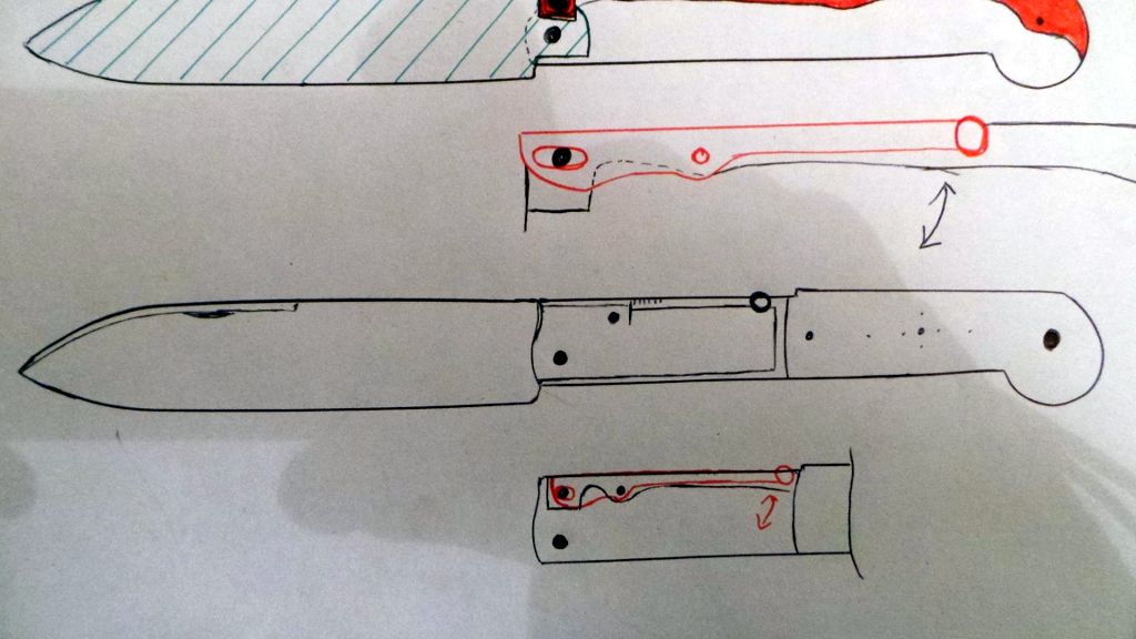

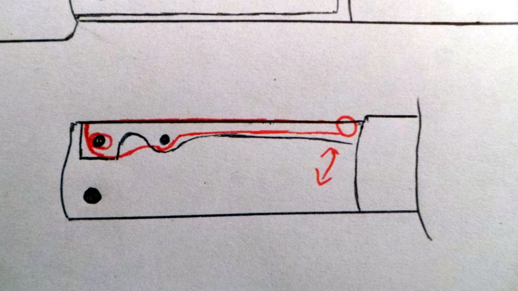

Vous devinerez plus facilement de quel mécanisme il s'agit avec ce croquis...

Une petite pompe, ou pompette :P
J'avais ben vu, mais un axe sur le cran avant ? Ou alors une bille ?

La pièce en rouge est une sorte de palanquille qui permet de déloger le faux ressort ? Un variation de pompe en deux parties ?

Du style : 2 barrettes en parallèle avec un bouton sur le coté ? :ouinon:

Oui, en parallèle en effet. Ça peut aussi être un vrai ressort en noir, la pièce en rouge servant de levier d'assistance

ce sera une palanquille "unilatérale". C'est à dire un levier sur un seul côté !

Ah oui et donc la palanquille se loge ds la mitre et est donc "dissimulée" c'est ça ? En tout cas le teasing est réussi Suis curieux de voir la suite!

et c'est un grand Fénérol non ?

C'est une nouvelle version de son système qui était actionné avec son espèce de poussoir articulé?

on peut effectivement dire que la palanquille devrait être intégrée à la mitre comme un système de "chargement" sur un fusil.
Le grand Fénérol est effectivement le modèle sur lequel on est parti à Gembloux, mais peut-être que ça changera j'ai eu depuis une autre idée... mais je ne sais pas encore si c'est jouable.
ce ne sera pas du bois de fer, mais probablement une loupe de marronnier.
son système de palanquille était extérieur et chapeautais les mitres avants, là c'est un système (si le projet abouti) latéral et inversé…
