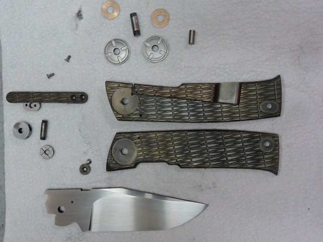

'tain, il déchire celui là! :coeur:
La lame, le design, l'outil de démontage, l'alignement du motif du clip, un frame, la totale!!! :bave:
Quelle taille?

O h la vache ! Le pétage de rétine :yeux:
Sacré couteau !

la forme générale est sympa..un peu moins fan de la taille de l axe..comme le précédent..
la patine, c'est pas bien.….

Super !
Tu te lâches bien en ce moment et le résultat est très cool, une belle personnalité !
Perso j'apprécie beaucoup le style général, les détails genre la vis d'axe et celle au cul.
La texture du manche, très beau boulot aussi !
C'est graphique, contemporain, original !
Bref, du tout bon.
Si je devais avoir un truc à redire, ce serait peut être sur le rapport lame/manche qui pourrait être plus optimisé, mais c'est peut-être un effet d'optique de la photo.
Ah, et dommage que tu n'exploites pas plus ton système Schrödinger au lieu de frames plus "classiques".
Mais je le redis, c'est du très beau job, très personnel, un vrai souffle d'air frais dans la prod actuelle, Bravo & merci !

Pas grand chose à ajouter aux éloges que je partage!
Si une chose quand même: tu arrives à une combinaison particulièrement réussie entre technique et esthétique, sans compromis pour aucune d'entres elles. Un mariage subtile qui ravi les yeux (et sans doute la poche de son heureux proprio). Chapeau.

Messagepar Blue Dog » 30 Mar 2013 10:03
Bon ça y est là c'est bon, tu l'as amorti ta fraiseuse!
Je veux une fraiseuse :cthu:
Tu bosses sous arrosage? (pour usiner les couteaux, pas pour toi même hein! ça je me doute )

C'est un grand malade de la fraiseuse Jérome. J'aime bcp le rendu :D

la lame est super chouette mais j'aime moyen le traitement du manche

tobob a écrit:Un pivot plus gros, c'est possible ?
coté Frame, le pivot sert d'anti retournement bourricot, après j'aime bien la symétrie :o
effectivement, mais je tenais plus à un détail de construction qu'au rapport lame/manche:
je tiens à ce que le talon de la lame en contact avec le frame soit aussi éloigné de l'axe que possible, ce qui m'a obligé à reculer le stop pin et donc à avancer les platines. Il était aussi important d'avoir un couteau fermé qui soit "slick" :D
Non, bombe de fluide de coupe/cire de coupe/air comprimé la cire pour les textures ça va bien, l'air comprimé quand j'ai besoin de voir ce que je fais et l'huile pour les coupes plus profondes qui chauffent bien. Le pied ce serait l'arroseur de brouillard d'huile mais ça casque :bouhouhou:
à savoir que ce sont des axes pleins en 440C dont les extrémités sont filetées, les rondelles sont en Z40 :D:
Et merci pour vos commentaires :chin:
torpen

les "boulons" d'axes proviennent d'où ? c'est pas mal, ptet un peu imposant mais bon...

Messagepar Blue Dog » 30 Mar 2013 11:27
C'est homemade voyons, Stan.…:cthu:

Messagepar torpen » 30 Mar 2013 11:27
les boulons/axes: rond 5mm + filière M5
les rondelles/écrous: Z40 3mm + multiples fraisages et taraud M5

Messagepar stancaiman » 30 Mar 2013 11:29
torpen a écrit:les boulons/axes: rond 5mm + filière M5
chapeau

Messagepar torpen » 30 Mar 2013 11:31
c'est rigolo de faire quasiment toute la visserie maison, c'est long par contre ;)
