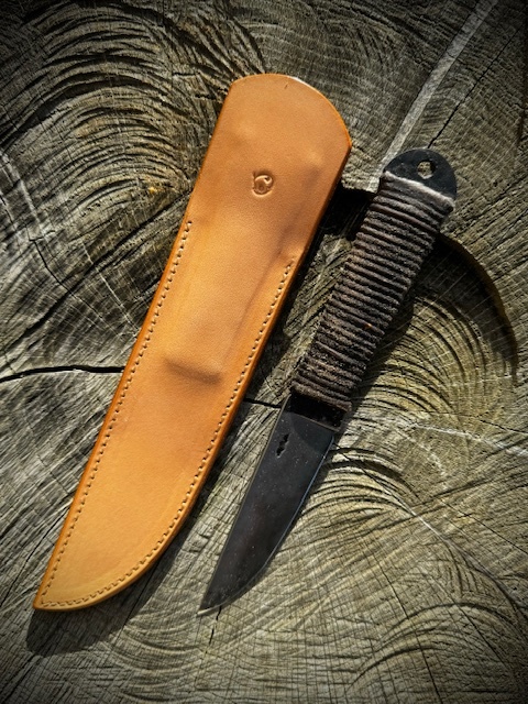

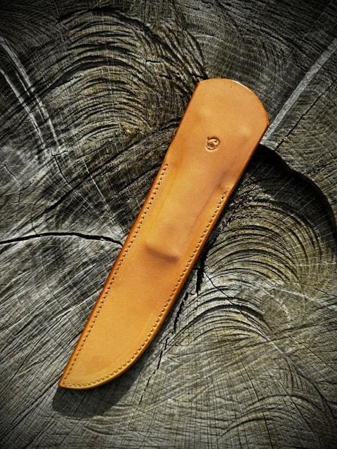

pimpim a écrit:
kokoro a écrit:
Je le trouve pas vraiment assorti au couteau mais il est certainement très bien.
J'ai mauvais goût, c'est normal. :lol:
MAis comme le cuir va patiner, ca devrait aller mieux.
Chacun son sale goût :mouarf:
C'est pas parce que j'ai cette vision de l'ensemble que tout le monde la partage, l'important c'est que le propriétaire soit satisfait :)

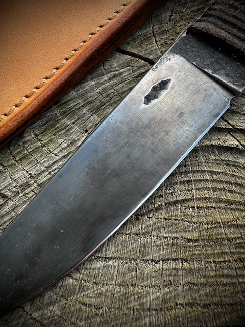

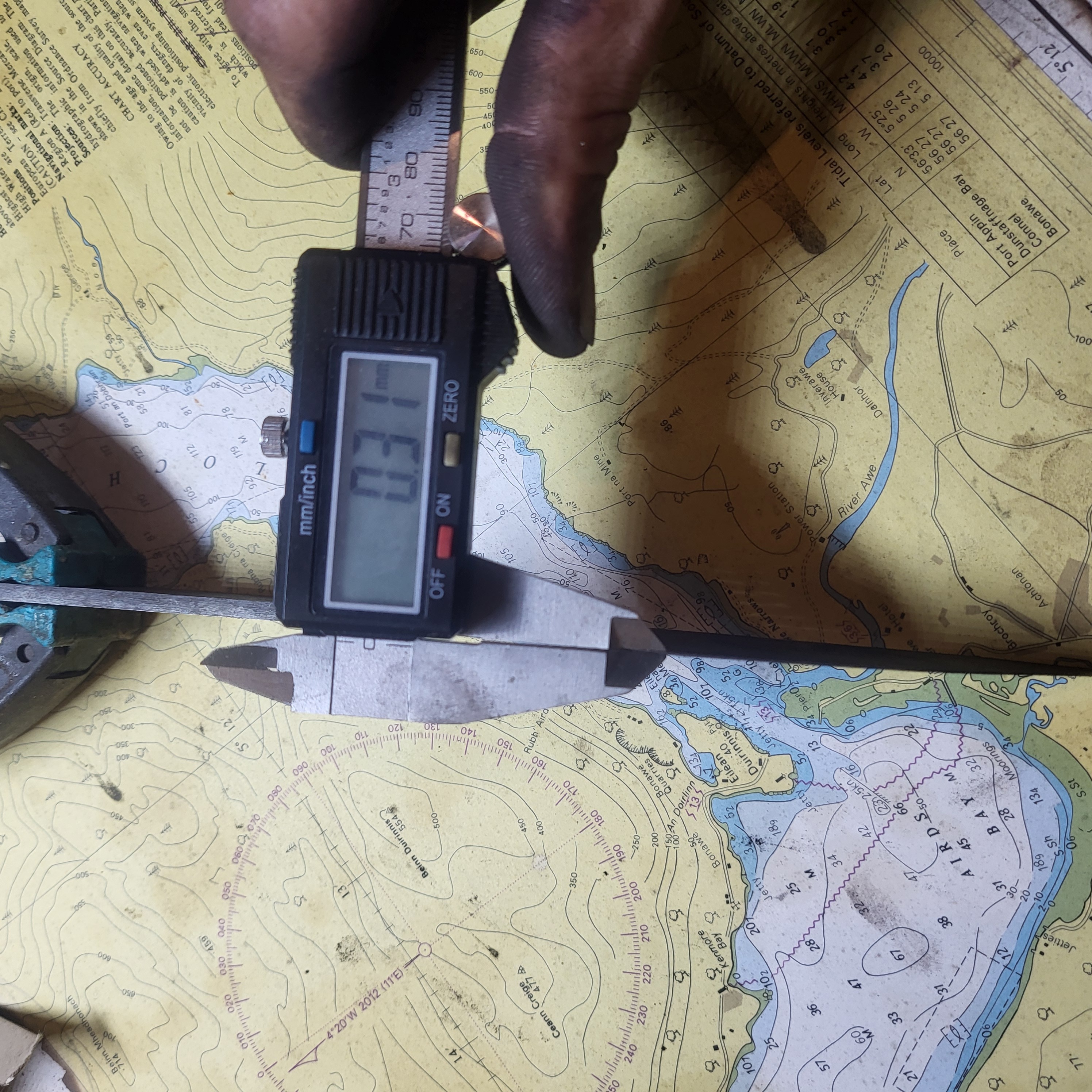

Sealence, tu voulais une photo d'épaisseur sortie de forge..
Donc là j'ai déjà détouré le profil du tranchant pour lisser le bord et éliminer les parties qui auraient pu décarburer, donc on est plus fin encore directement en sortie de forge.
Là c'est sur du 1.2419, normalement je le réduit pas aussi fin au fil vu que faut pas taper trop froid, mais c'est pour faire une émouture brut de forge, il sera trempé tel quel

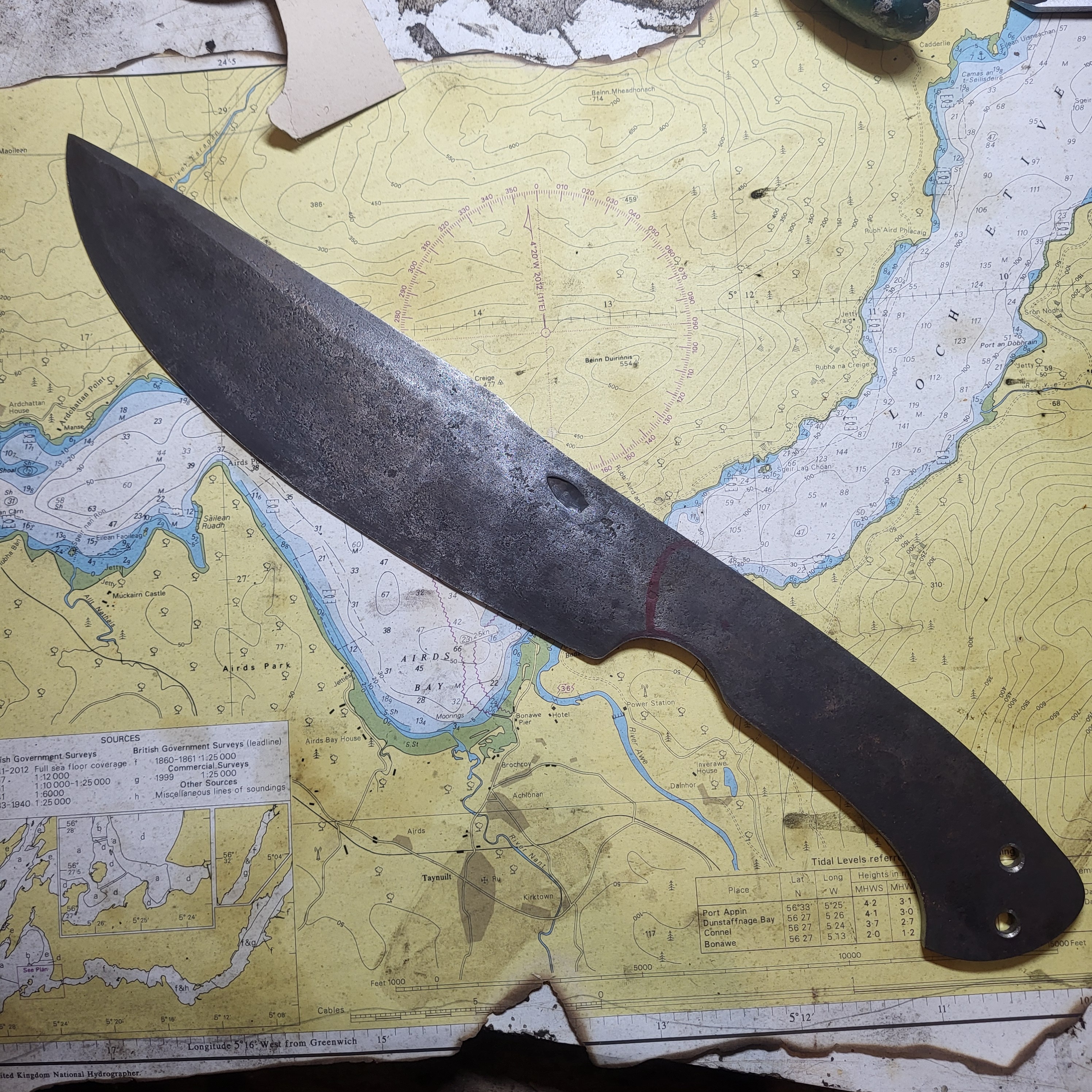

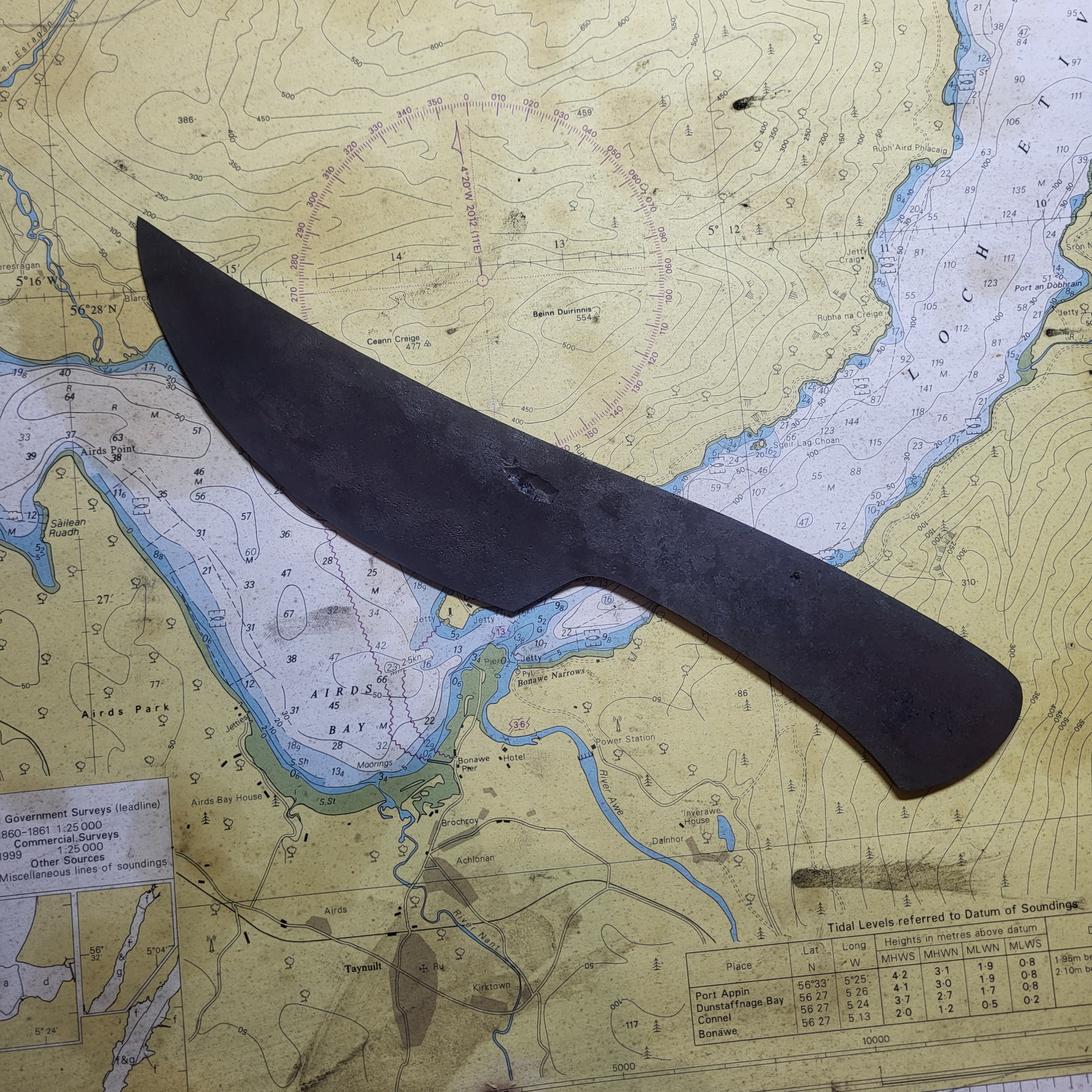

Messagepar el-Lapsa » 06 Oct 2024 12:37

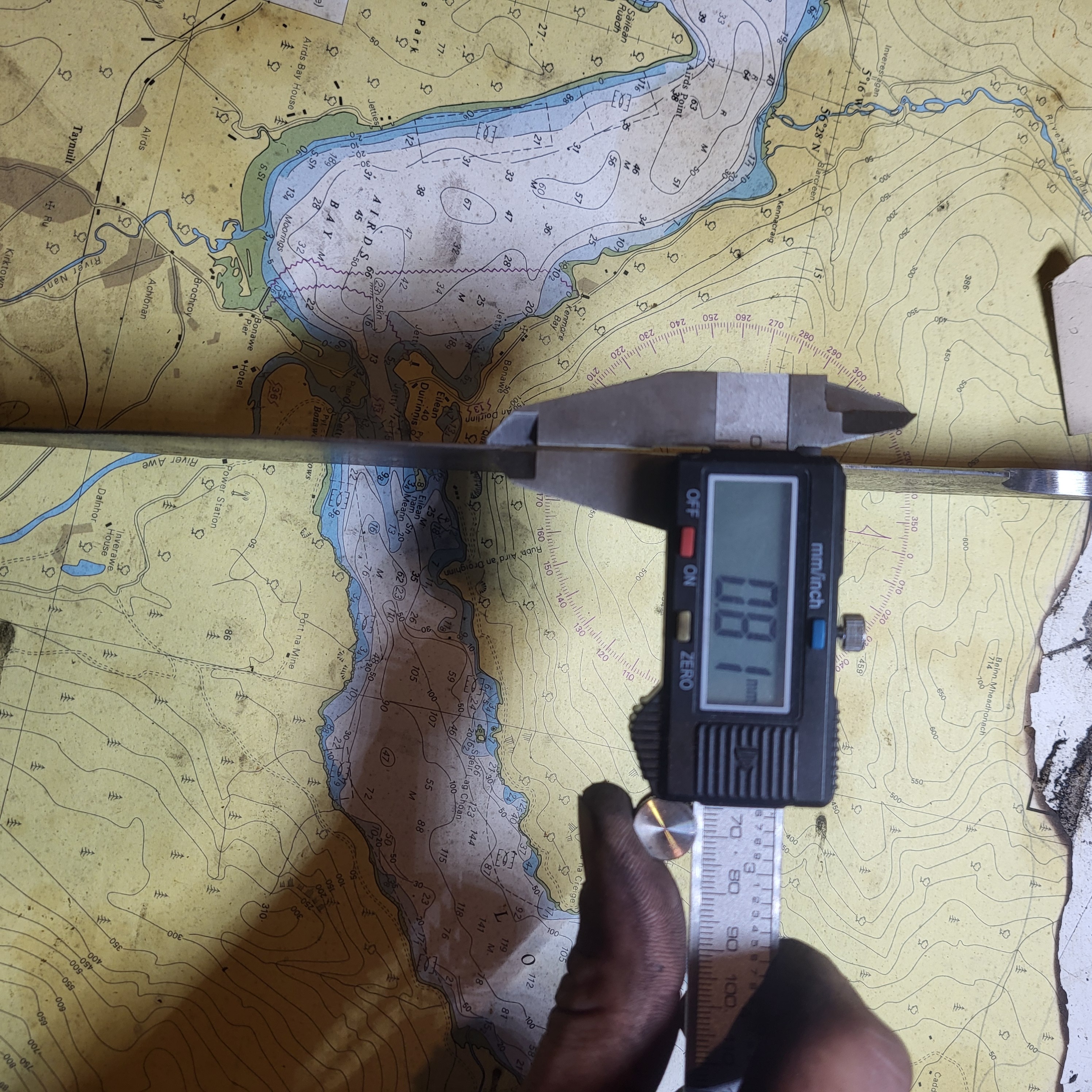

Même chose pour un couteau de camp ou je vais laisser un maximum de brut de forge sur l'émouture:
On était à 0,4/0,5 avant de bouffer le profil
Messages: 8904

Messagepar Alexdeden » 06 Oct 2024 13:08
Il promet déjà d'avoir une belle gueule ce nouveau couteau de camp.
Messages: 9347
Re: Victor Platzer
Messagepar phd29 » 06 Oct 2024 13:17
Sacrément chouette,une belle descente de fil ..En plus la carte d’écosse ..ça fait rêver et rappel des souvenirs …

Messagepar sealence » 06 Oct 2024 14:02
el-Lapsa a écrit:Sealence, tu voulais une photo d'épaisseur sortie de forge..
Merci, très instructif et belle maîtrise dans tes coups de marteau. Pas de risque de déformation à la trempe ?
Messages: 8236
Re: Victor Platzer
Messagepar el-Lapsa » 06 Oct 2024 14:06
Ah oui ya plus de chance que ça bouge a la trempe quand c'est fin, puis c'est plus chiant pour aligner ton fil quand il fin
Sur des émoutures classiques ou tu va blanchir toute la hauteur au backstand ça sert pas à grand chose de descendre si fin
Là ici mon but c'est de toucher l'emouture uniquement en sortie de trempe, faire un V, le convexifier et basta
Messages: 8904

el-Lapsa a écrit:Même chose pour un couteau de camp ou je vais laisser un maximum de brut de forge sur l'émouture:
vraiment bien ça !

Messagepar el-Lapsa » 06 Oct 2024 22:29
A la base ça devait être un kuk'
Mais je me suis loupé :lol:

Messagepar ETPhonehome » 06 Oct 2024 22:30
kokoro a écrit:
el-Lapsa a écrit:
pimpim a écrit:Chouette couteau !
Et joli fibrage !
Chouette étui surtout :pasmal:
C'est pour Grand Goule? Je perd la mémoire..
Si le client a demandé un contenant en cuir brut pour le port en poche, il semble qu'il a été bien adapté à cet usage par son créateur.
Il faut juste le laisser tapiner tranquillement, naturellement.
