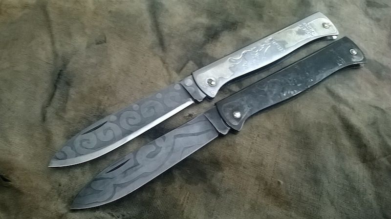

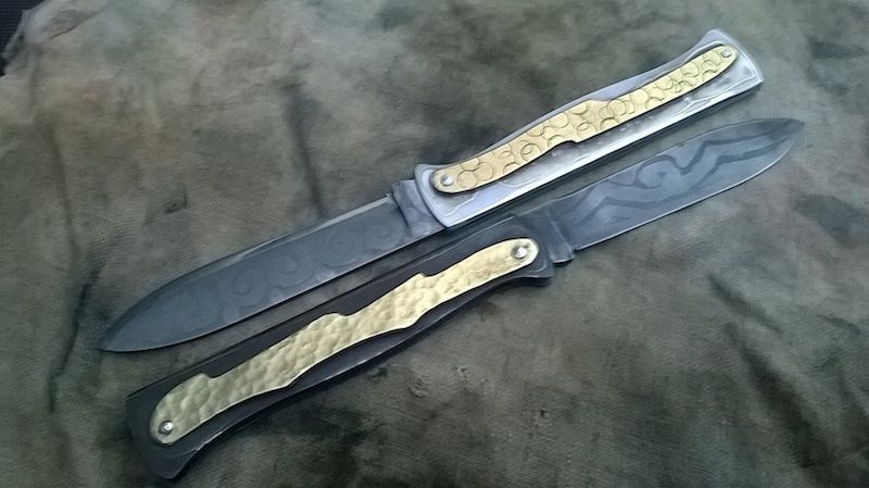

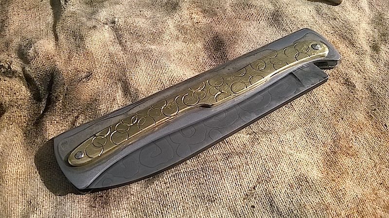

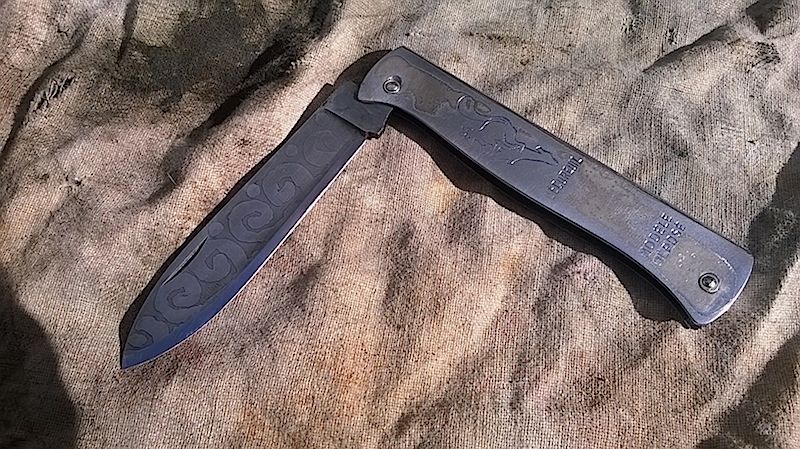

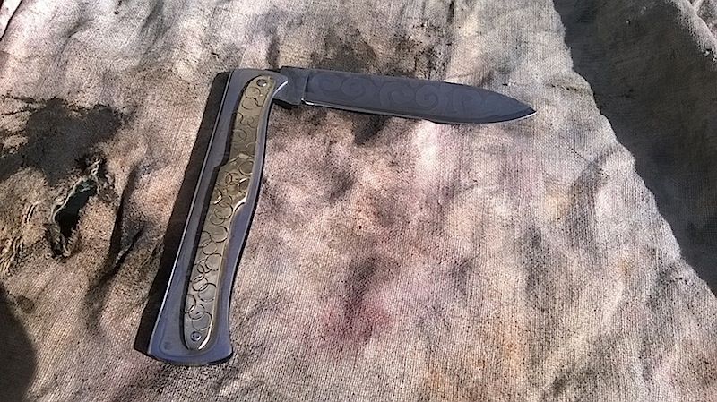

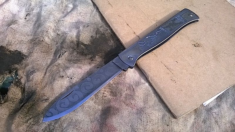

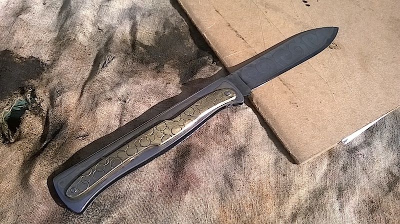

Série écureuil, le cousin du Douk.
Travail au perchlo surtout. Décapage de manche, Ajout d'insert...Toutça quoi.

J'adore ceux avec insert, beau travail thup (et avec un passe-lacet ce serait encore mieux ! ^^)

Pas bête le passe lacet, je note.

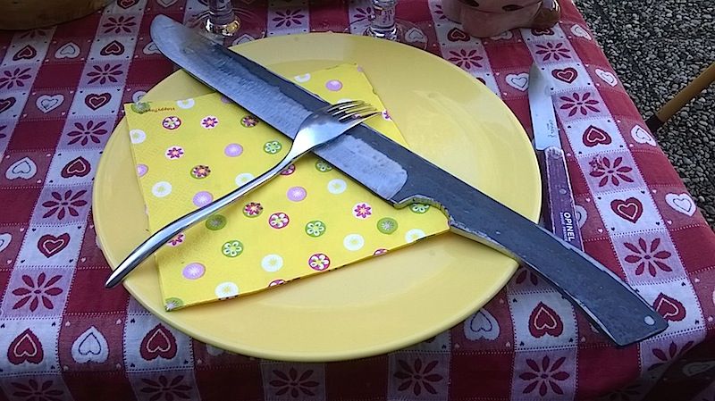

Journée gros :mouarf:
J'ai une haie à débroussailler, Un bout de D2 en 40x4 dont je ne sais pas quoi faire.
Pis une disqueuse.…..

Comment c'est raide le D2 …

deuns a écrit:Comment c'est raide le D2 …
Hihi.
J'ai une lime qui s'en souvient encore.

Pfiuuu la taille !
Et si j'mets mon doigt là ?

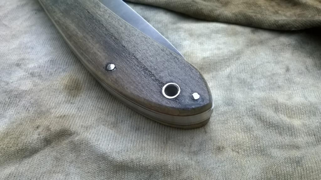

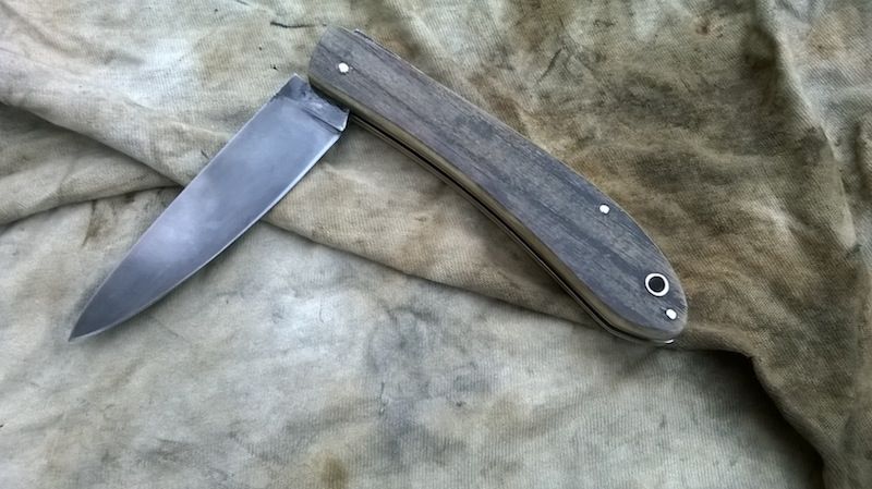

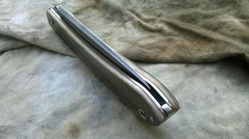

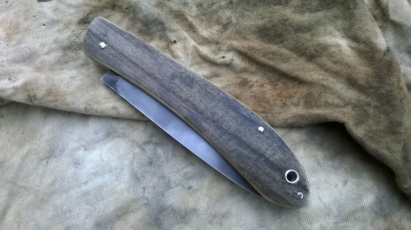

Pendant que le gros était à la cuisson, j'ai réalisé un petit cran plat.
Lame XC75 forgée, Cotes en rostre d'espadon, platines titane et ressort Z40.
Ma thérapie coutelière avance. Encore quelques trucs à peaufiner mais tout va bien
ça claque nickel à l'ouverture et c'est smouth à la fermeture.

Sympa ce truc
Messages: 40596
Re: J'ai 2 mains gauches mais j'me soigne !
Messagepar Jonathan P. » 01 Nov 2014 11:49
Très propre et surtout très classe celui-ci, bravo !
