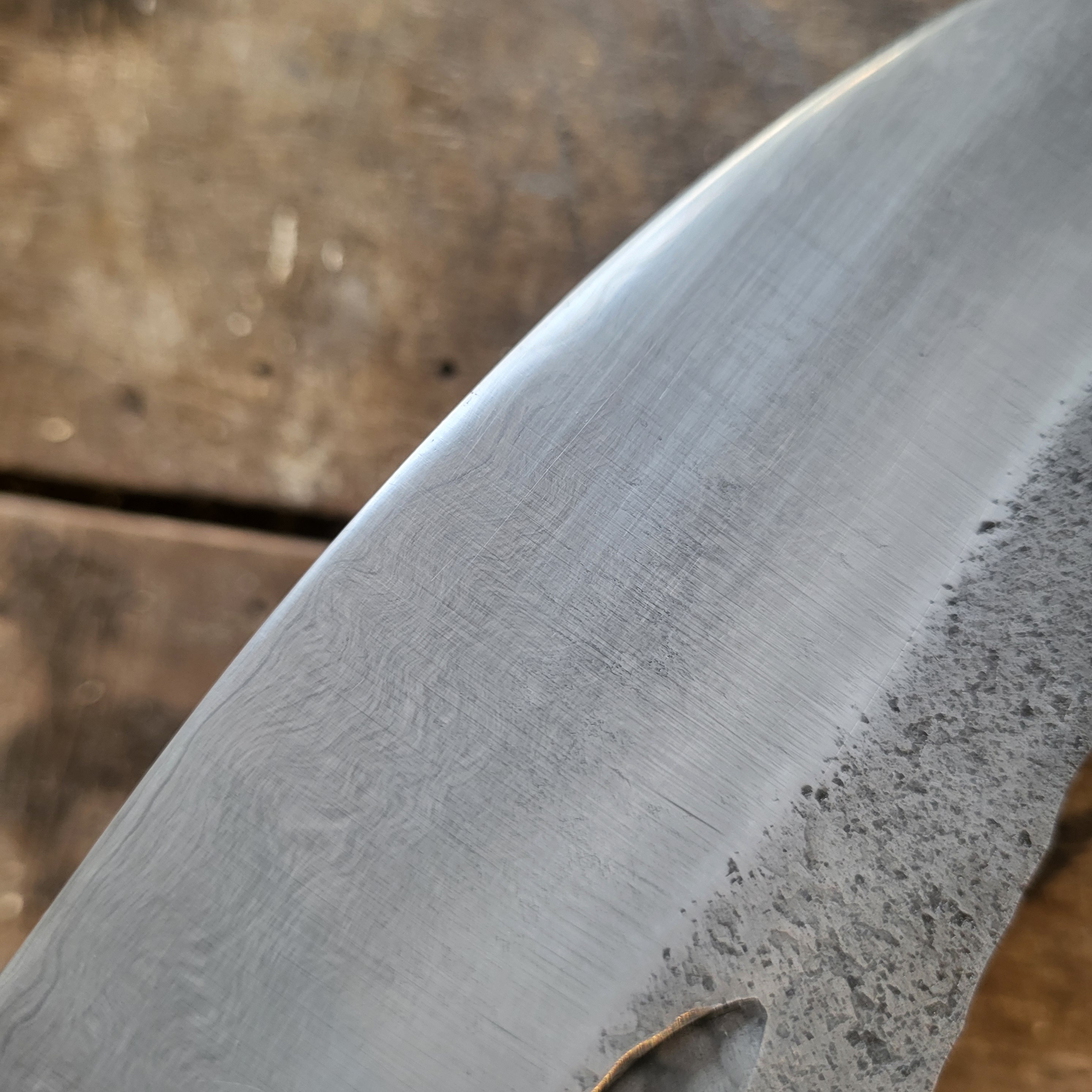

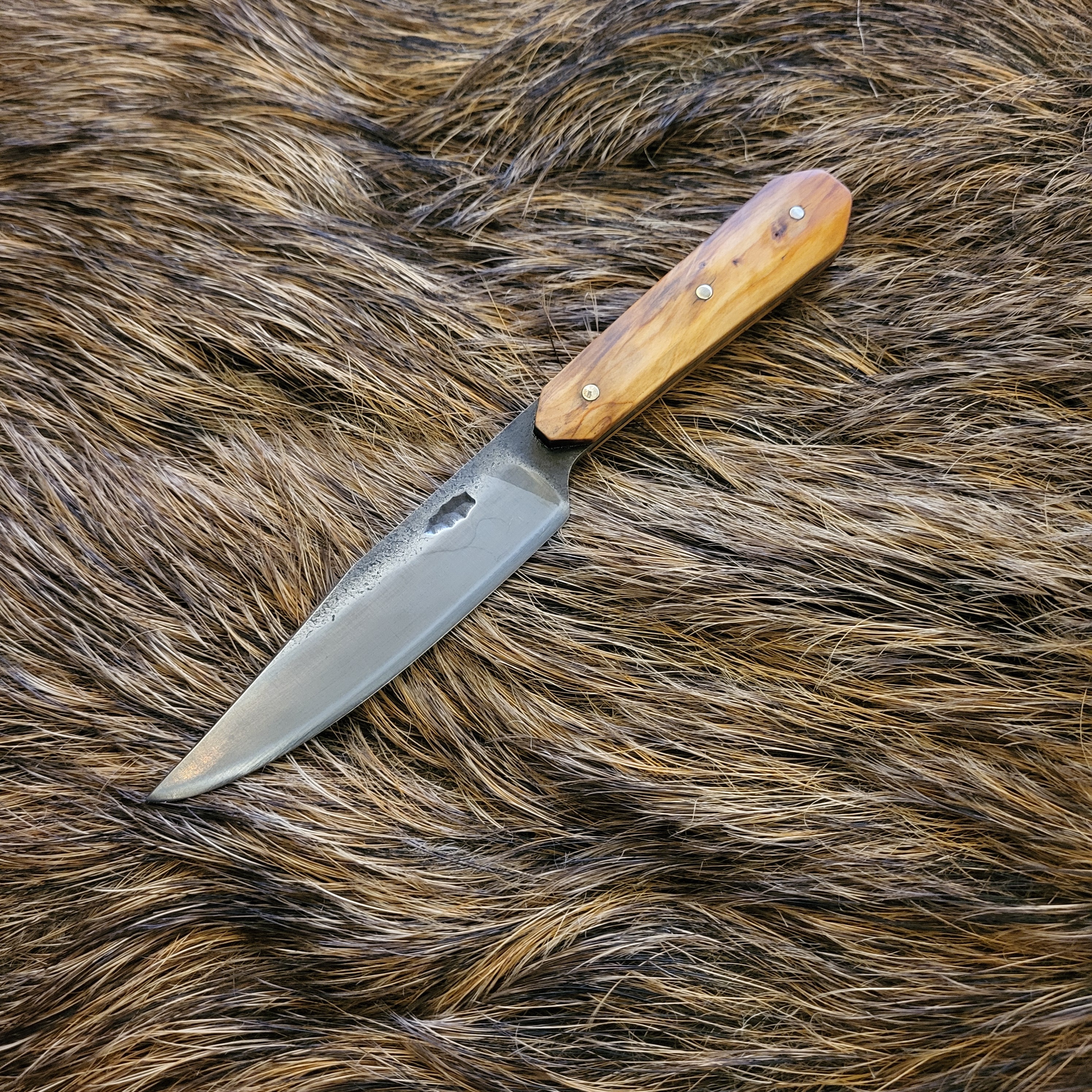

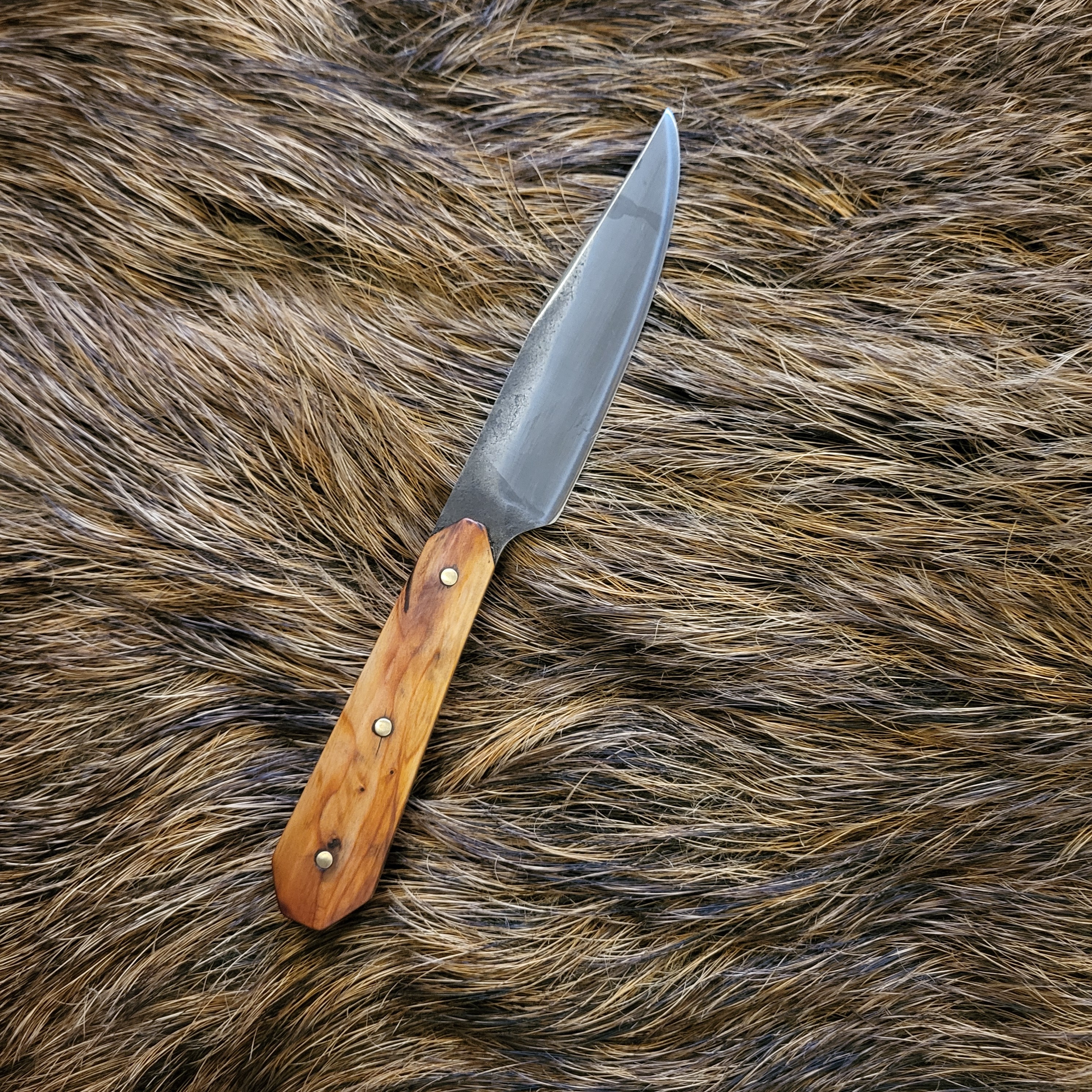

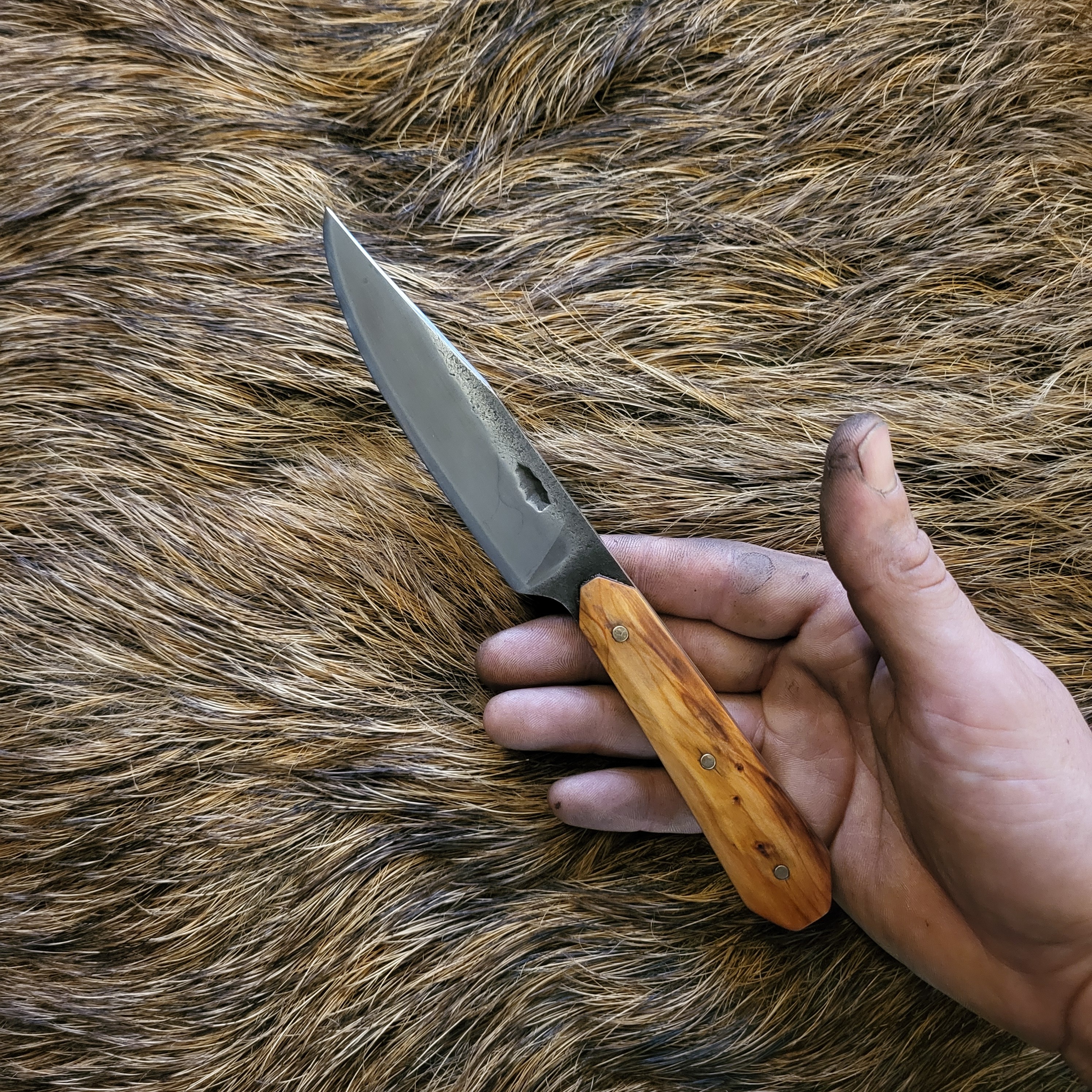

Un ptit utilitaire léger, pour la cueillette, table et de la bricole.. 26c3 et if breton
Puis une lame m'a mis le doute avec un fibrage (ségrégation de C a priori), joli, mais ça traduirait une forte formation de carbures et donc un appauvrissement de la matrice en C. De ce qu'on m'a dit ça pourrait se traduire par une matrice assez résiliente avec des carbures qui donnent un fil assez agressif, dont probablement des carbures de tungstène. Un peu comme un wootz sans en être quoi.
Je suis allé testé ça vite fait sur un tube en acier pour voir si ça se traduirait pas par un voile sur des usages un peu brutaux, je continuerai les tests demains je pense

Messagepar phd29 » 21 Oct 2024 20:13
Chouette ..tu es bon pour ‘forge And Fire’ .
Ça a l’air intéressant cet acier et en plus le traitement thermique tiens la route …chapeau .

J ai eu peur pour la chaise à la fin!!!

Pis l'if, c'est sexy

Tu as le chic de faire subir à tes couteaux des tests qui me font dresser les cheveux sur la tête et un peu mal aux dents.
Mais bon, ça rassure sur la tenue de tes lames, s'il y avait besoin.

el-Lapsa a écrit:Un ptit utilitaire léger, pour la cueillette, table et de la bricole.. 26c3 et if breton
Très sympa celui là ! thup

très désirable encore celui là !

Très beau et résistant... quelle différence entre un if breton et un if vosgien ?
