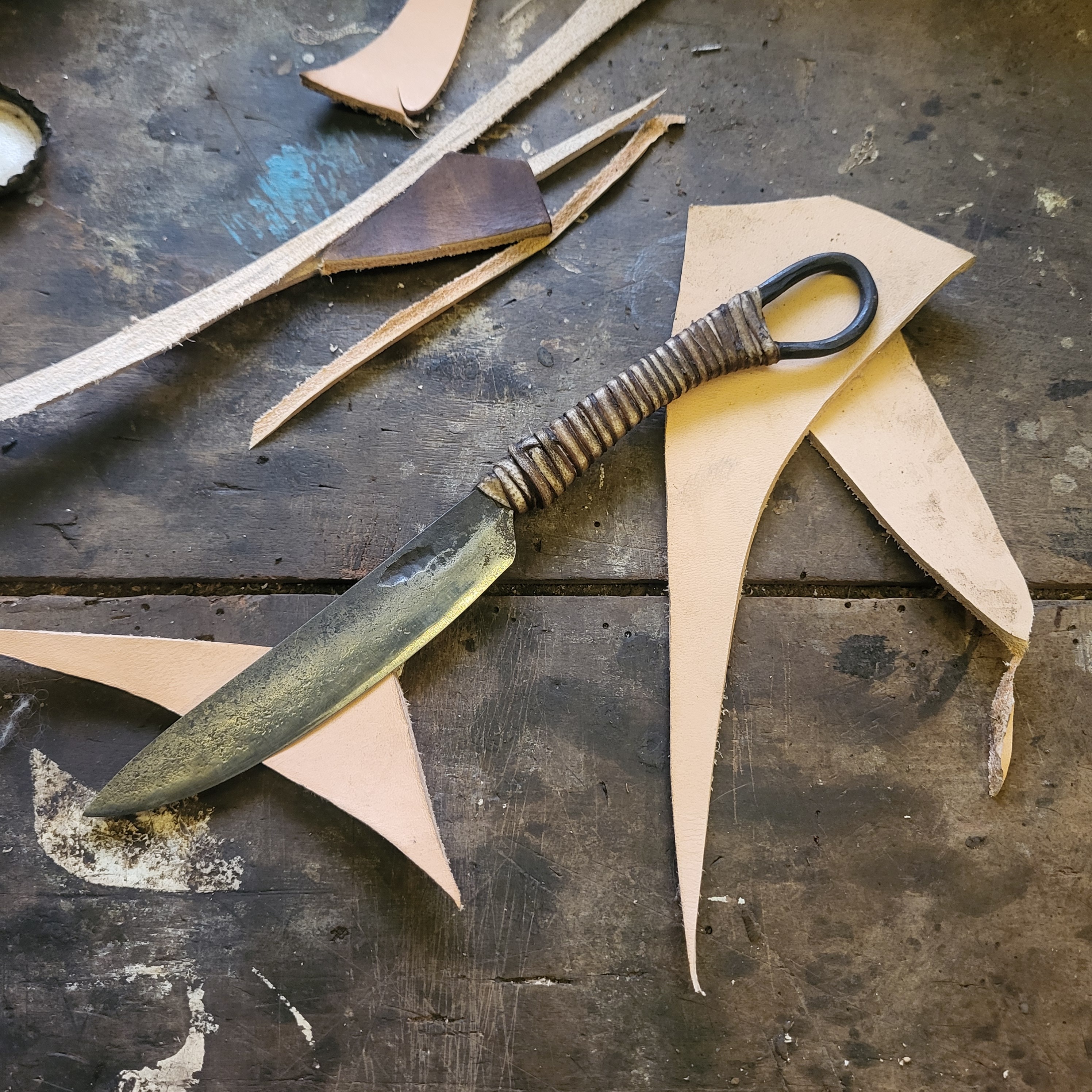

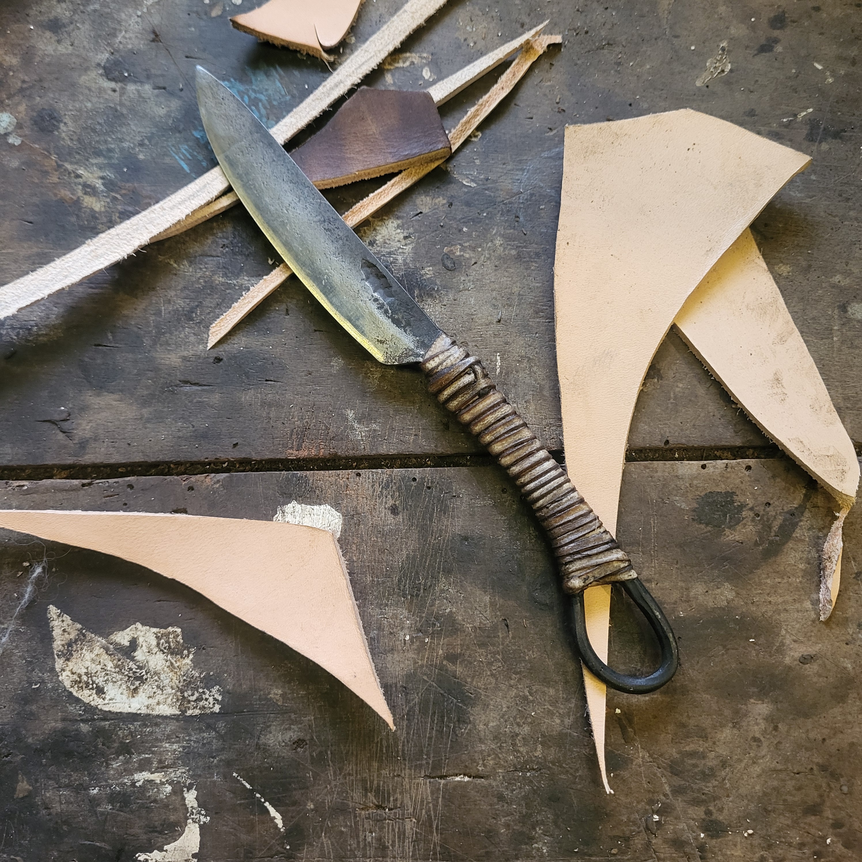

Puis sinon une merdouille avec un manche cracra en cuir cru. Le genre de scalpel qui traine toujours sur l'établi et au final sert pas mal.
Je l'avais forgé en vitesse dans une petite chute de 51Crv4 qui trainait pour faire une démo de forge à un pote curieux.
Le cuir cru est intéressant vu qu'il se resserre au séchage mais je n'avais pas prévu la rétraction dans la largeur de la lanière, le résultat est pas folichon, voir minable, même pour mes standards :lol:
Ceci dit on finit par s'y attacher à ces raclures de bidet d'atelier à force de les utiliser. En plus ça permet un système de rangement assez original, le lancer de couteau dans l'établi.

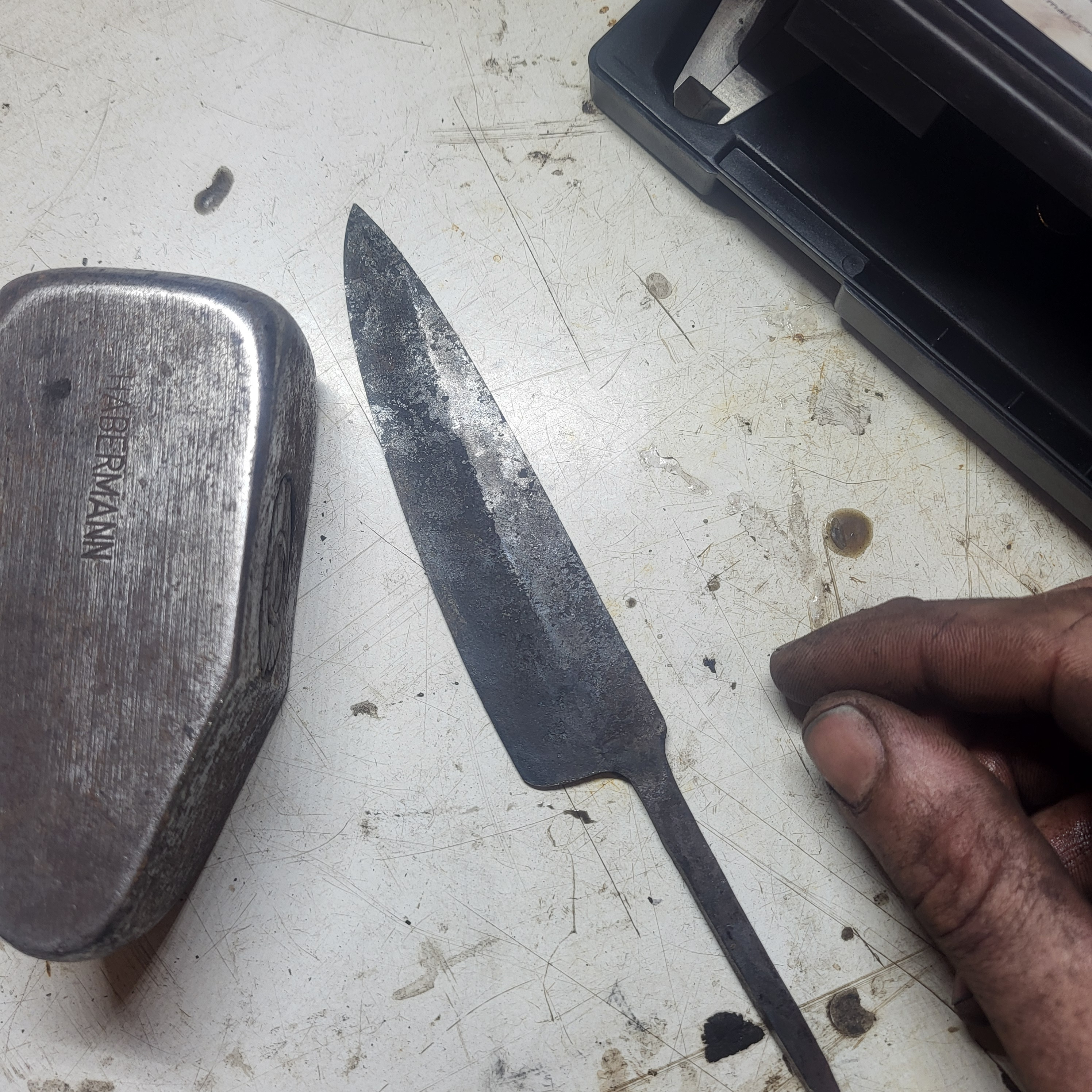

J'ai récupéré une chute de 90mcv8 chez un collègue, un ptit rectangle avec un ptit bout qui dépassait. Vu que ça me bottait de tester cette nuance, j'ai fais ça après les commandes:
Le fil en sortie de forge:
Après un coup de 120 pour détourer:
Ça va être l'occasion de tester une soie partielle, faire un montage bien soigné, puis de péter la lame :parfait:
