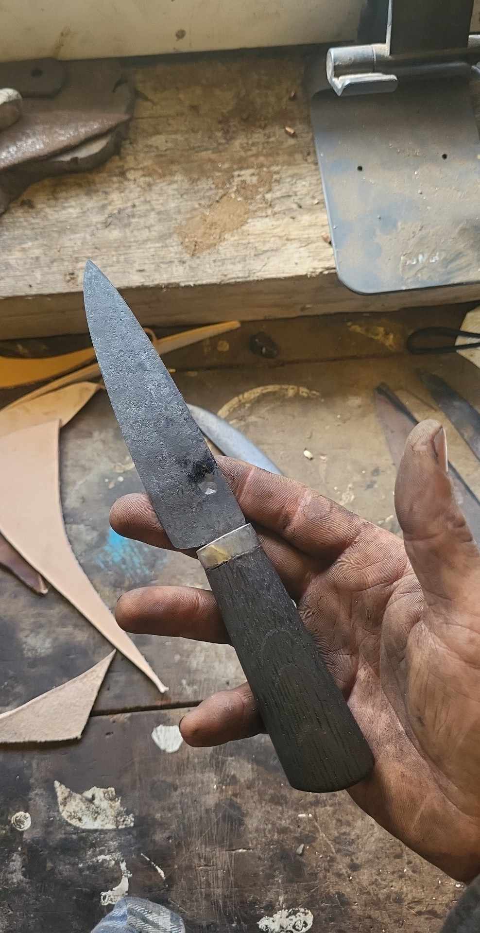

Hier pour m'échauffer avant la forge j'ai tenté de faire un manche en soie traversante avec virole.
L'objectif était de monter ma lame test forgée en chute de 90mcv8. Déjà put@!n d'acier de ses morts, tu peux même pas foutre un ptit coup de marteau de rien du tout sur la soie pour l'aligner à froid qu'elle se pète. On reste zen et on en parle à un adulte, et on fait fonctionner sa créativité ad-hoc pour combler le trou au cul du manche car ça sera une soie partielle avec un bricolage à venir car la flemme de refaire un manche et de retirer cette virole à la c0n bloquée comme pas possib'.
En plus j'avais pas de tube rond pour la virole (ouais c'pas une virole, mais le machin là, la bague. Puis m€rde zetes pas débiles non plus) donc j'ai fait du rond à partir de carré avec la bigorne conique sans vouloir faire de cône. Yes.
Breeeeef.
J'ai fait ça:
Puis après, vu que je règle mes problèmes soit en tapant plus fort soit en foutant le feu (ça ne concerne que l'atelier, je ne règle pas mes problèmes de type humain comme ça, rassurez-vous) ben j'ai tout cramé:
Bon, je trouve que c'est trop proche de ce que fait le collègue Pierre Lebrun quand même, mais celui-ci est pour ma pomme et c'était histoire de tester ce type de montage. J'ai une idée pour refaire ce type de montage mais un peu différent de ce que fait Pierre. Pas de débats là dessus svp, moi je trouve que ça ressemble trop, et c'est un gars qui bosse trèèès bien donc hésitez pas à aller le voir pour un montage de ce type, il sait faire lui!
Voila voilà, un petit WIP fait avec délicatesse et passion (pour la passion c'est vrai, je me suis éclaté en vrai)
Bisous!

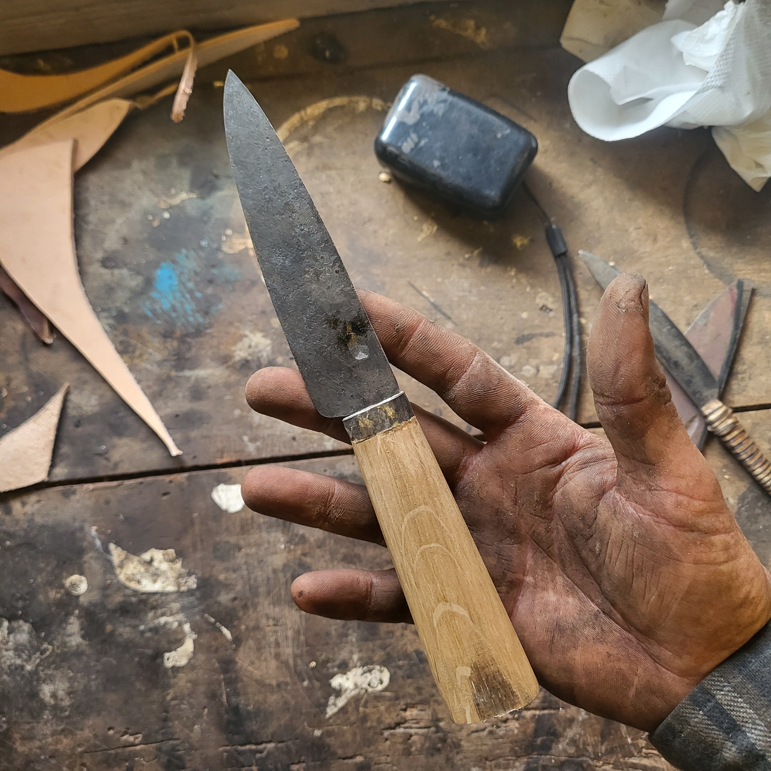

Messagepar el-Lapsa » 25 Oct 2024 22:08
Surprenant hein? :mouarf:
Jlaime bien celui là. La lame rouillait depuis des mois dans l'atelier, je l'ai retrouvée en farfouillant dans mes aciers..
J'ai un peu hésité avec un manche en paracorde, ça sera pour le prochain :)
