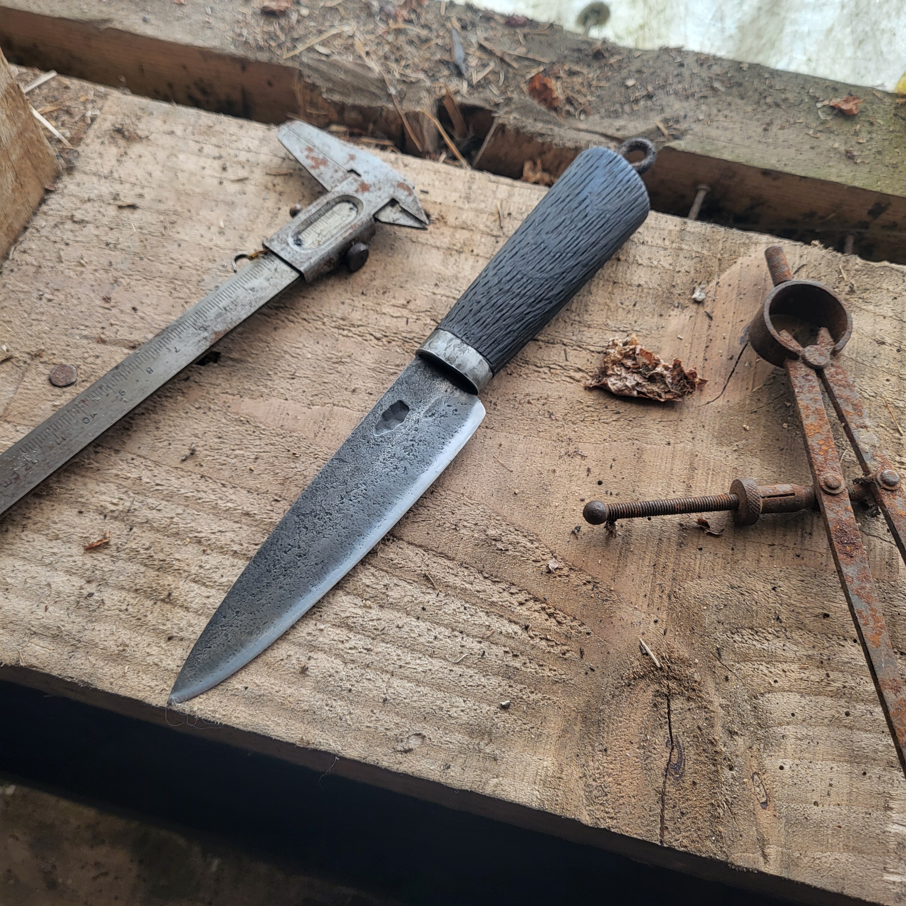

Bon j'ai fini mon premier montage sur soie, j'avais allongé la soie a la forge mais je l'ai pétée en la redressant un chouya à froid plus tard.. je decouvre les joies du 90mcv8! soie partielle donc et on bouche le trou au cul du manche comme un cochon avec un passe lacet! :lol:

T'as croisé un Lebrun et un Raquin... :wink:

Ça ressemble un peu à un Lebrun ouais. Après c'est tellement élémentaire/épuré comme style de couteau que c'est difficile de jouer sur le design, mais pas impossible!
Dans les montages sur soie le combo soie traversant+virole reste le plus costaud et fiable, donc ça je vais pas y toucher, mais j'ai 2/3 idées en réserve quand même

Dès qu'on en revient aux formes purement fonctionnelles, il y a forcément des points communs :wink:

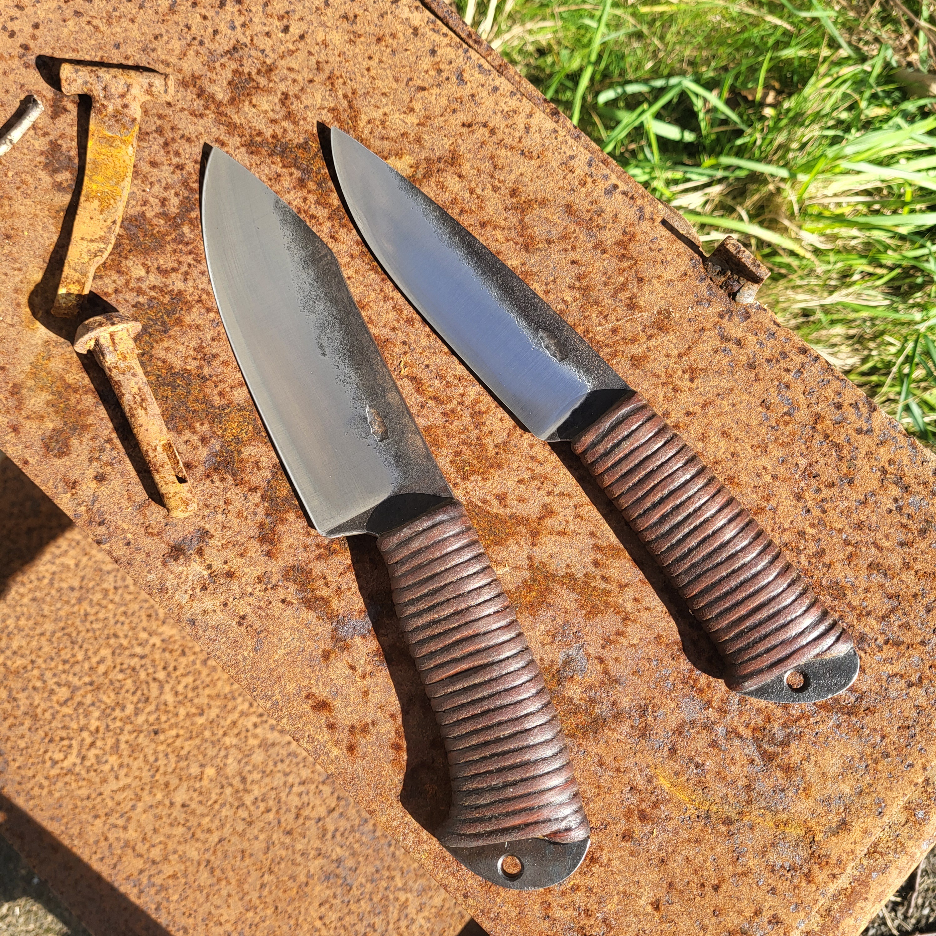

Un ptit set pour un chasseur, un Okaou avec une pointe type Hudson forgé en 80CrV2 et un grand utilitaire forgé en 100Cr6 :)

thup thup

Sauf la virole, je ne trouve pas que celui sur soie ressemble tant à un Lebrun
Le manche est quand même bien différent. Et très chouette à mon avis. thup
