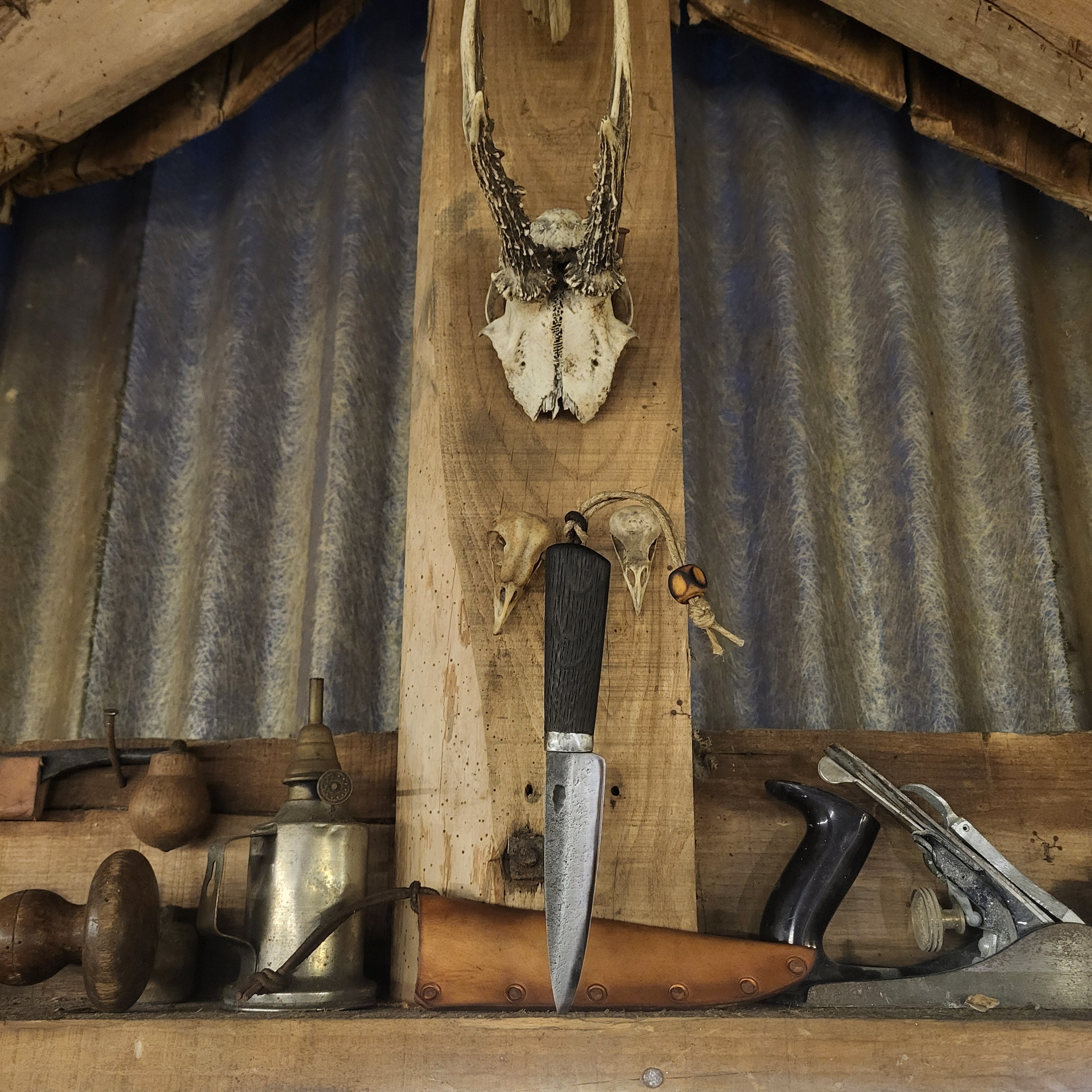

Re: Victor Platzer
Messagepar el-Lapsa » 28 Oct 2024 19:41
C'est tout réparé! :parfait:
Messages: 8904
Re: Victor Platzer
Messagepar Quincey » 28 Oct 2024 21:00
Très "Halloween" le décor :D
Messages: 27378
Re: Victor Platzer
Messagepar el-Lapsa » 28 Oct 2024 21:24
Ouais je suis pas mécontent de la photo! :)
Faut attendre que le soleil se couche pour prendre des photos ici sinon on ne voit rien..
Messages: 8904
