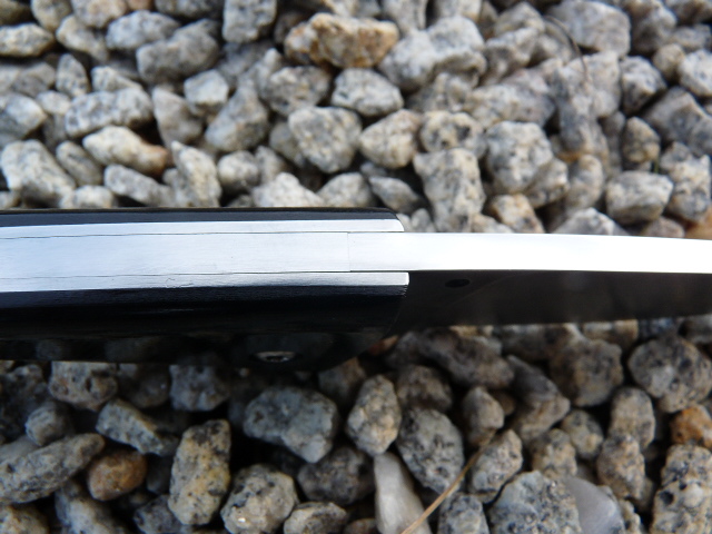

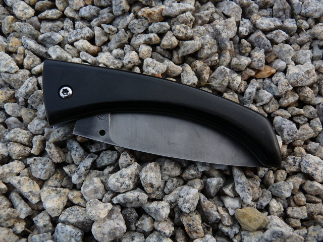

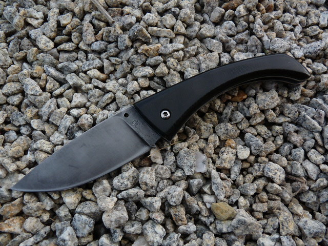

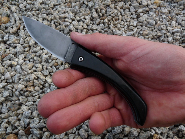

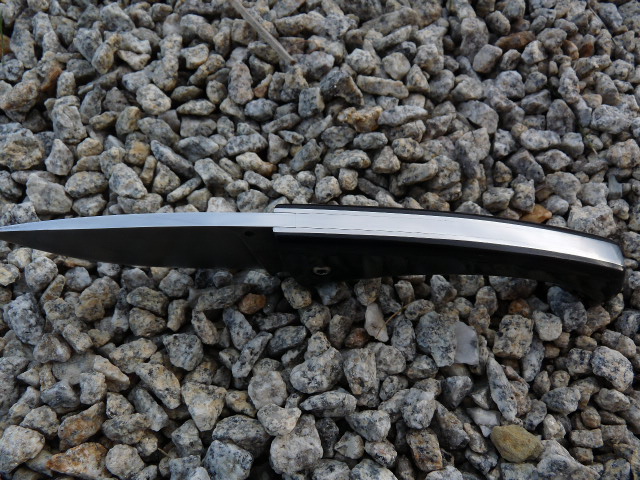

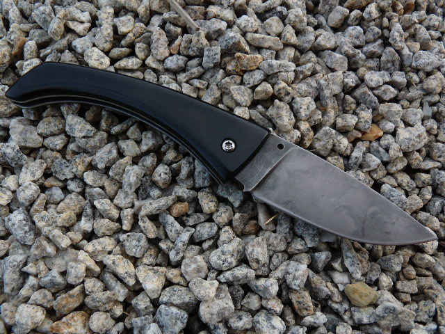

le même en noir, vis cachées, pas vices cachés :D
G10 noir et XC75, tout est pareil du reste...
les plaquettes sont maintenues par 4 tiges filetées de 2mm sur chaque platine

Messagepar torpen » 10 Sep 2010 22:17
Lautla a écrit:
torpen a écrit:les plaquettes sont maintenues par 4 tiges filetées de 2mm sur chaque platine
Je pense que je n'ai pas tout compris là
alors oui c'est pas clair, certes.
Donc, il y a 4 taraudages M3 dans les platine métalliques, espacées régulièrement depuis la vis de pivot jusqu'au bout du manche. chacun de ce taraudage reçoit une tige filetée M3 qui dépasse de 2mm coté plaquette et est arasée coté "intérieur du manche.
la plaquette en G10 a elle des trous borgnes (non traversant) de 3mm qui reçoivent ces tiges. Pour maintenir le tout dans l'épaisseur chacun de ces trous borgnes est rempli d'epoxy loctite :D
avec le nombre (4 par coté) il y a peu de chance que cela se décolle :)
merci pour les commentaires les gars :chin:
@tetocube: pour le thumbstud, tout simplement parce que je ne suis pas du tout satisfait des ongliers que je fais et j'aime la symétrie du thumbstruc :oops:
