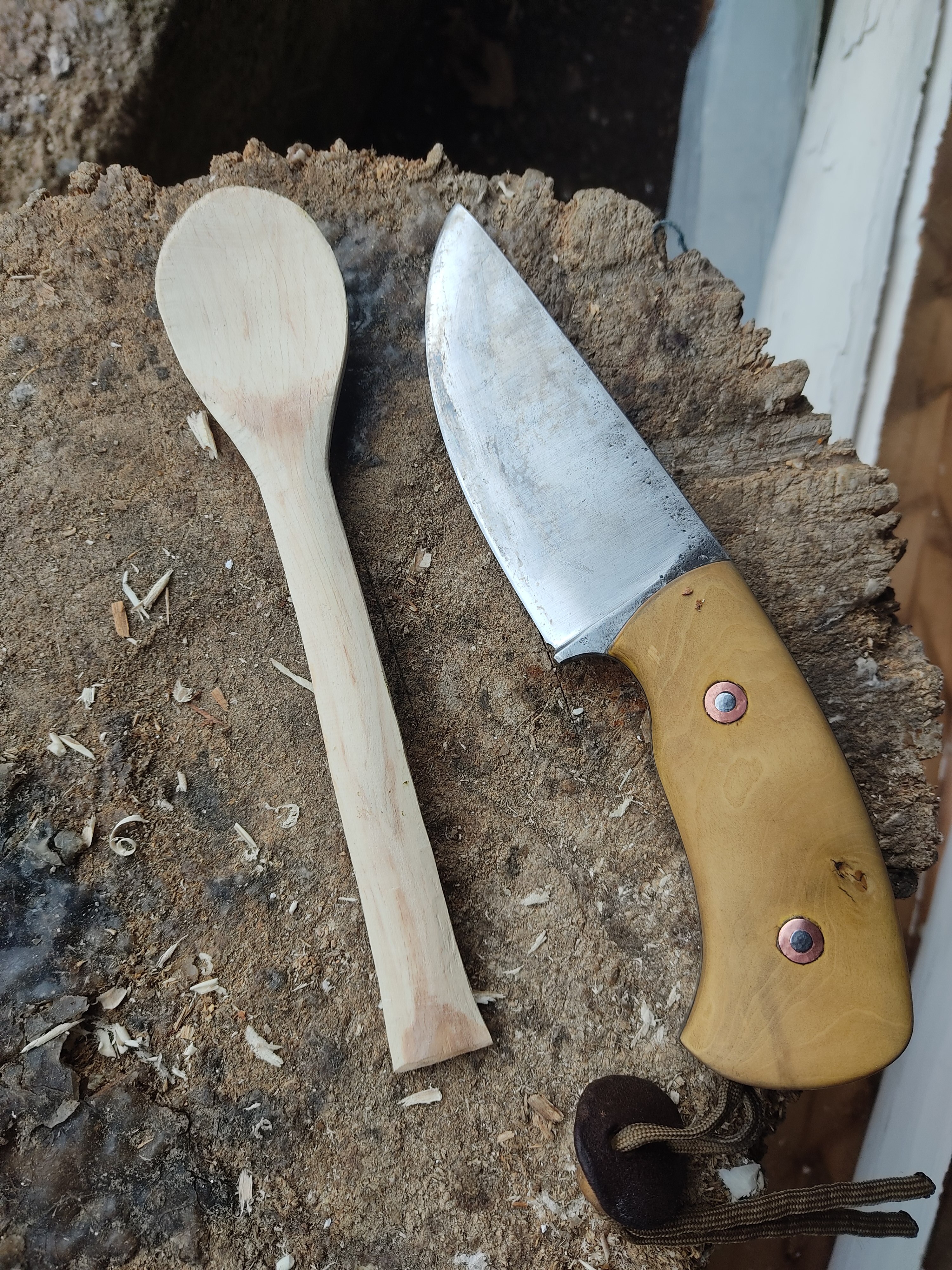

Bon, présentation de mon dernier perso, fait il y a deux-trois mois maintenant. 11cm de lame en 80CrV2 forgé en 5mm, convexe intégral, léger distal taper, manche buis avec tube cuivre traversant évasé puis insertion d'un rivet acier maté qui verrouille le tout.
J'ai laissé une plate semelle qui dépasse de quelques millimètres au cul pour pouvoir batonner par là aussi, et ait trempé intégralement lame+manche.
Je l'ai testé un peu, dans mes travaux habituels, un peu de bushcraft, du bricolage, sculpture d'une cuillère vite fait, un peu de cuisine.. ça marche très bien pour moi qui recherche un outil de port quotidien robuste et polyvalent.
Je suis en train de refaire le même modèle mais avec un manche moins tombant pour comparer la prise en main, mais je pense que je connais déjà ma réponse sur lequel sera plus efficace mais aussi moins joli au niveau de la ligne.. enfin bon, on verra le comparatif plus tard, le prochain à sortir sera celui de ByHB :)
La cuillère ici n'est pas finie, c'est après une session de 10min sculpture-café du matin, mais entièrement faite avec ce couteau à partir d'une buchette de hêtre. Je la finirais sur une deuxième session :)

Tu trempes la manche pour avoir le "cul dur" ? D'habitude on ne trempe pas la plate semelle je crois ? C'est pour quoi le "cul dur" ? Office de "marteau" ?
hokutô
Messages: 276
Inscrit le: 24 Mar 2017 15:41
Localisation: Meuse
Re: Forge, bricoles & tests..
Messagepar el-Lapsa » 17 Fév 2022 23:51
Tout est trempé pour que, comme tu dis, je puisse taper au cul sans problème, même avec une massette. Puis je préfère avoir une lame qui va réagir de manière élastique y compris sur la partie du manche, même si j'avoue que tenue par des plaquettes de buis ça risque pas tellement de bouger.
En revanche il y a un revenu sélectif au chalumeau sur le manche, la jonction lame/manche, et le dos de la lame afin de pouvoir encaisser mieux les stress et les chocs. Ya donc un tth différentiel quand même.
Après si d'habitude on ne le fait pas, je pense que c'est surtout parce que sur des couteaux normaux (cad pas destinés à s'en prendre plein la gueule) ça sert à rien et ça oblige à chauffer de manière homogène l'ensemble de la lame+manche.
J'ai commencé à faire ça sur le camp de Alexdeden car les plaquettes étant vissées, je voulais pas compter sur elles pour rigidifier l'ensemble, et d'expérience j'ai pu tordre une lame nue non trempée sur le manche, donc ceinture et bretelle quoi. En plus ça me plaît de savoir que tout est trempé.
Là pour info le tranchant est à 60hrc (dureté visée, non mesurée), le dos de lame et le manche autour des 50hrc.

D'ailleurs, quand on trempe (ou qu'on fait tremper) au four, c'est plus compliqué de laisser la semelle à l'état normalisée.
Sur la plate semelle qui vient de rentrer à la maison, la marque de la mesure de dureté a été faite sur la semelle justement, pour que ça ne se voie pas une fois le manche en place.

Bon j'ai un peu avancé ma cuillère tout à l'heure, toujours uniquement avec ce couteau qui n'a rien d'un couteau de sculpture à priori. Mais en dégrossissant au chopping, travailler la forme plus précisément en levant du copeau, et en grattant avec le tranchant pour la finition, on s'en sort plutôt bien
Puis je me suis amusé sur les os de l'osso buco de midi. Ça sert à rien mais c'est drôle d'exploser des os :lol:
