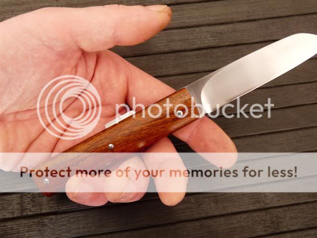

Messagepar nicolas couderc » 25 Fév 2011 15:14
j'ai réalisé il y a qq temps ce royaliste a pompe avant que je vous présente .
c'est décidé les royaliste aurons une pompe avant!
c'est que du plaisir a réaliser ….
celui ci est en bois de fer ,lame 20x85mm.

Messagepar Magic » 25 Fév 2011 15:23
C'est la pompe qui dépasse comme ça ??? ...y'a pas un "tout petit" risque d'appuyer dessus en tenant fermement le couteau ??
Magic
Messages: 871
Inscrit le: 18 Déc 2009 15:59
Localisation: Ain
Re: nicolas couderc
Messagepar kurios » 25 Fév 2011 15:47
Ha ouais, effectivement ça dépasse trop, perso je préfère en liner ou cran forcé, plus esthétique. ;)

Messagepar torpen » 26 Fév 2011 01:02
Chouette :D
pas trop galère de loger la pompe dans couteau assez mince?

Messagepar Jonathan P. » 26 Fév 2011 12:30
J'ai l'impression que, justement, ce royaliste est plus "haut" que les autres. Sans doute du fait de la pompe.
Relativement aux quelques commentaires, la pompe ne gène pas à l'usage?

Messagepar nicolas couderc » 26 Fév 2011 14:28
pour loger une pompe avant dans un couteau c'est toujours très délicat ,il faut la place pour le ressort et la pompe plus le poncetage .
a mon avis c'est le système le plus dur a réaliser …
c'est un système qui existe depuis au moins 3 siècles donc ci cela et arrivé jusqu'à nous c'est qu'il n'y a pas de problème de plus la pompe ce loge entre le pouce et l'indexe la ou il y a "de la viande" .aucun risque pour que le déverrouillage ce face accidentellement .
beaucoup de coutelier de renom(pour ne pas cité de nom voire couteau MOF) utilise ce principe ….
je pense avoir était claire ;)
