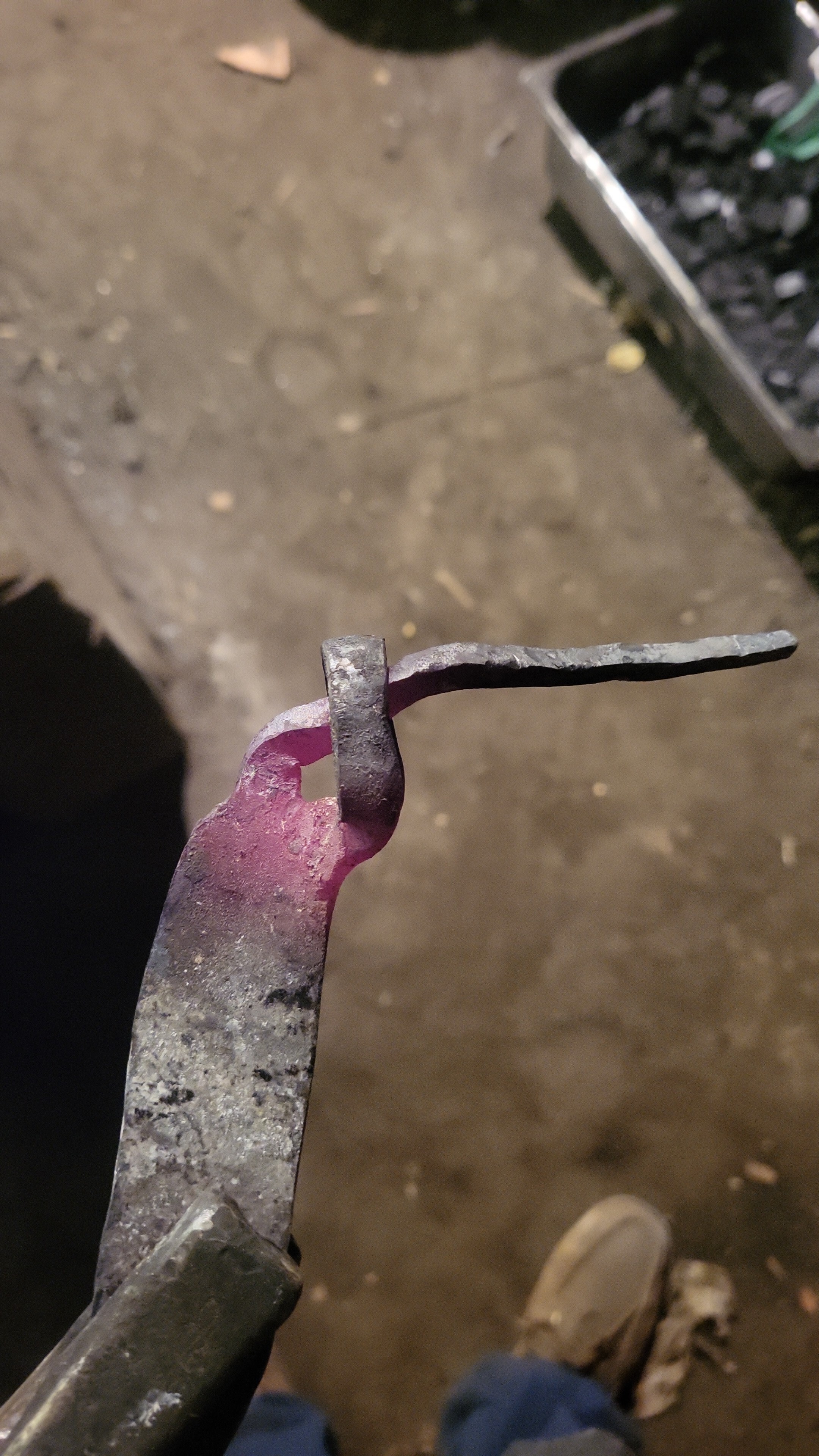

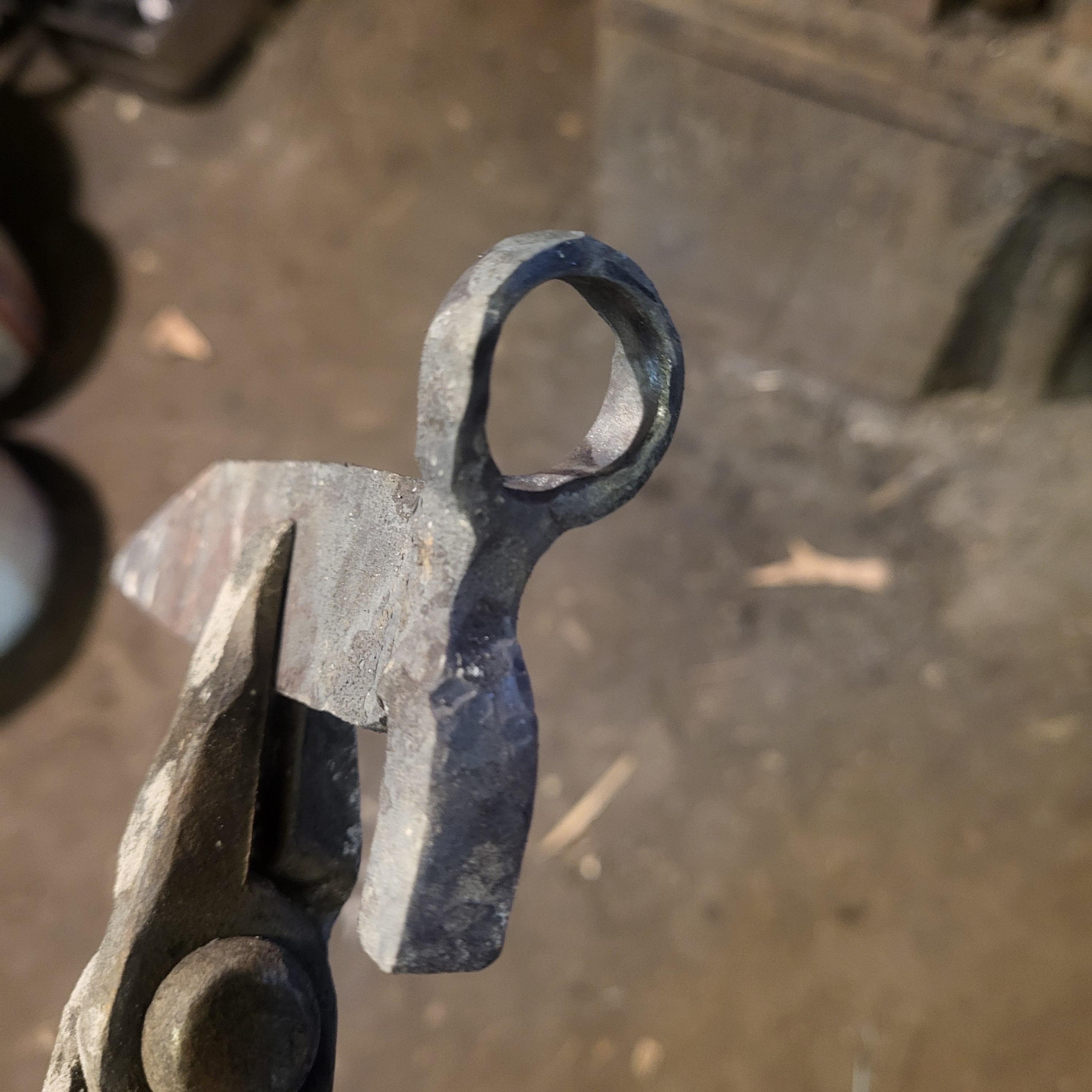

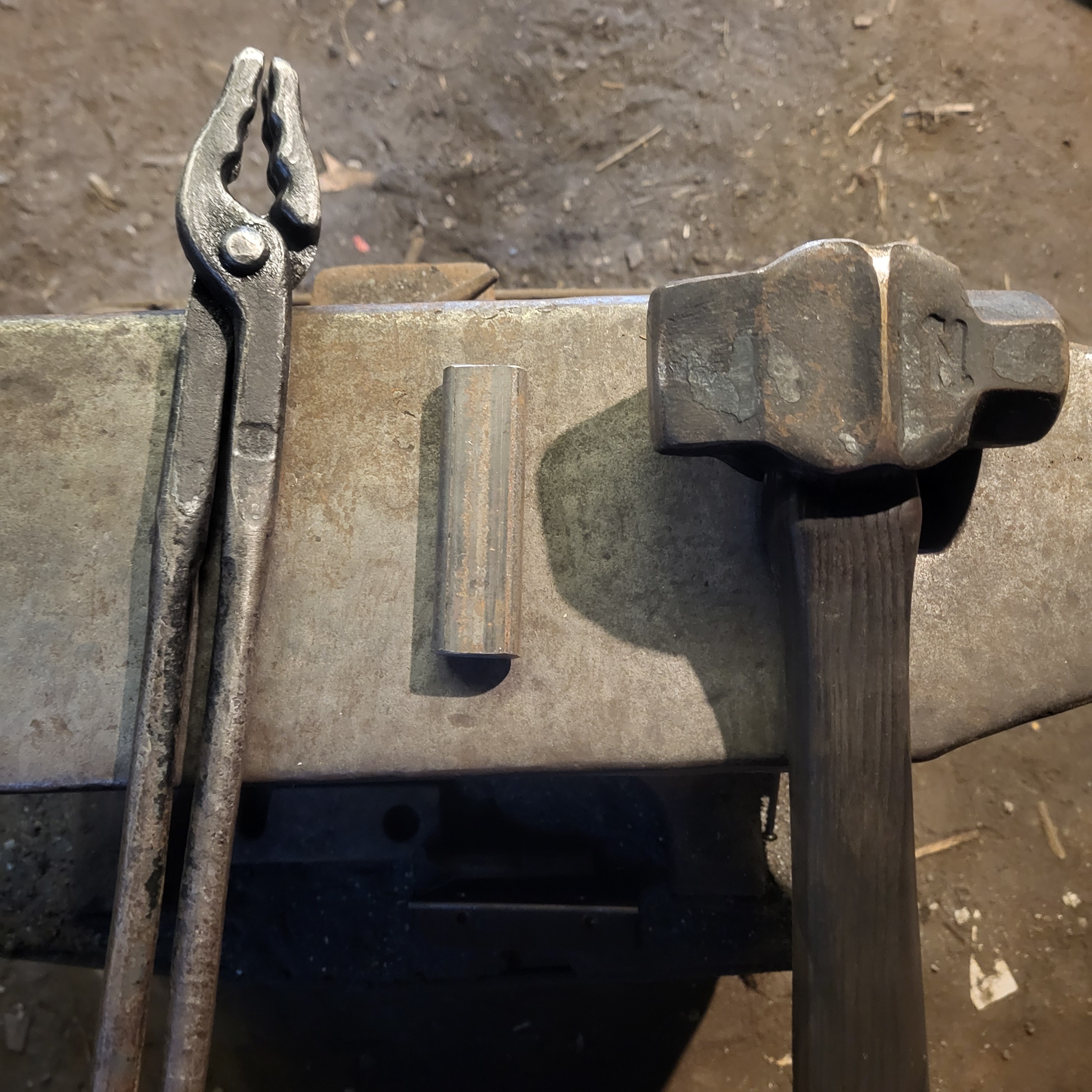

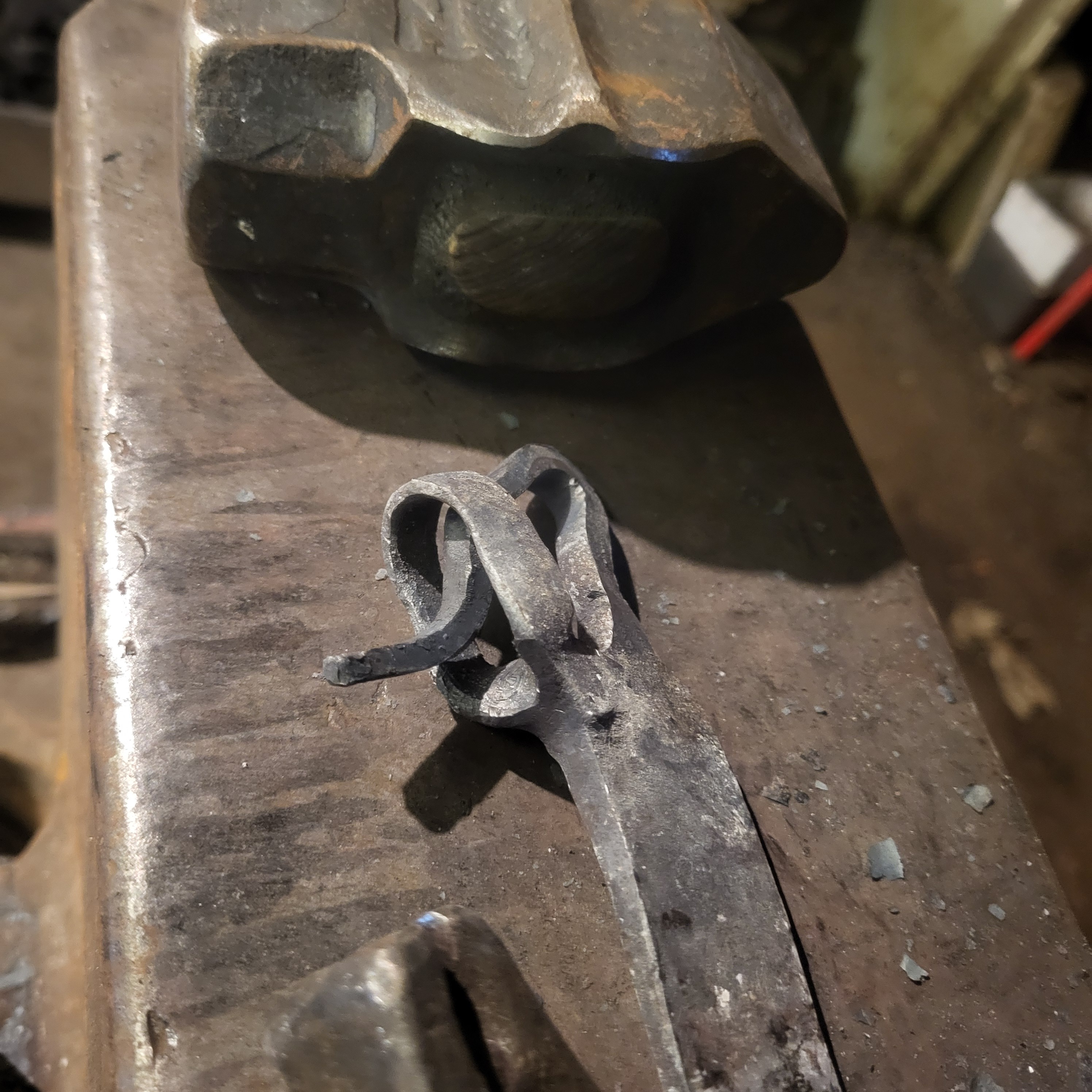

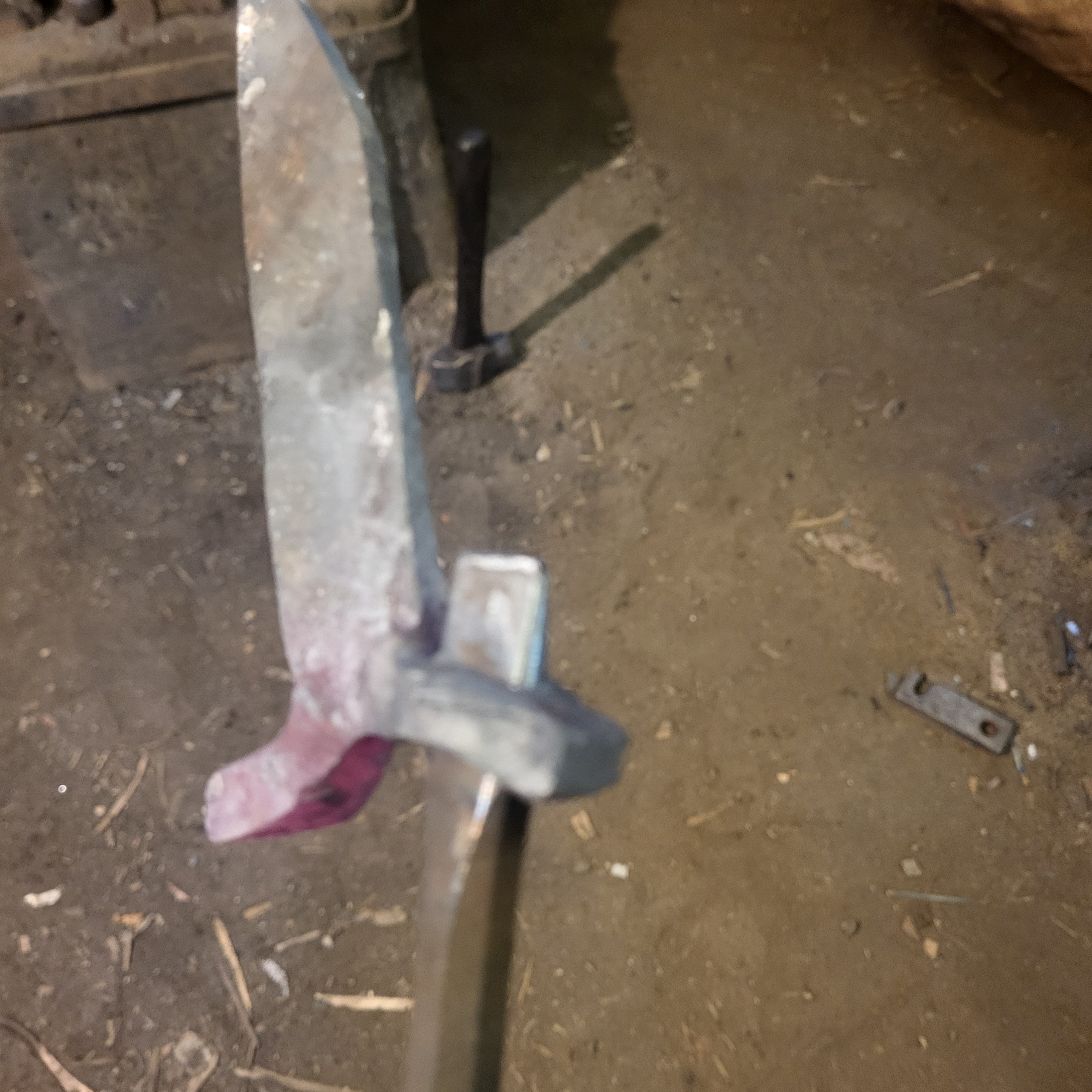

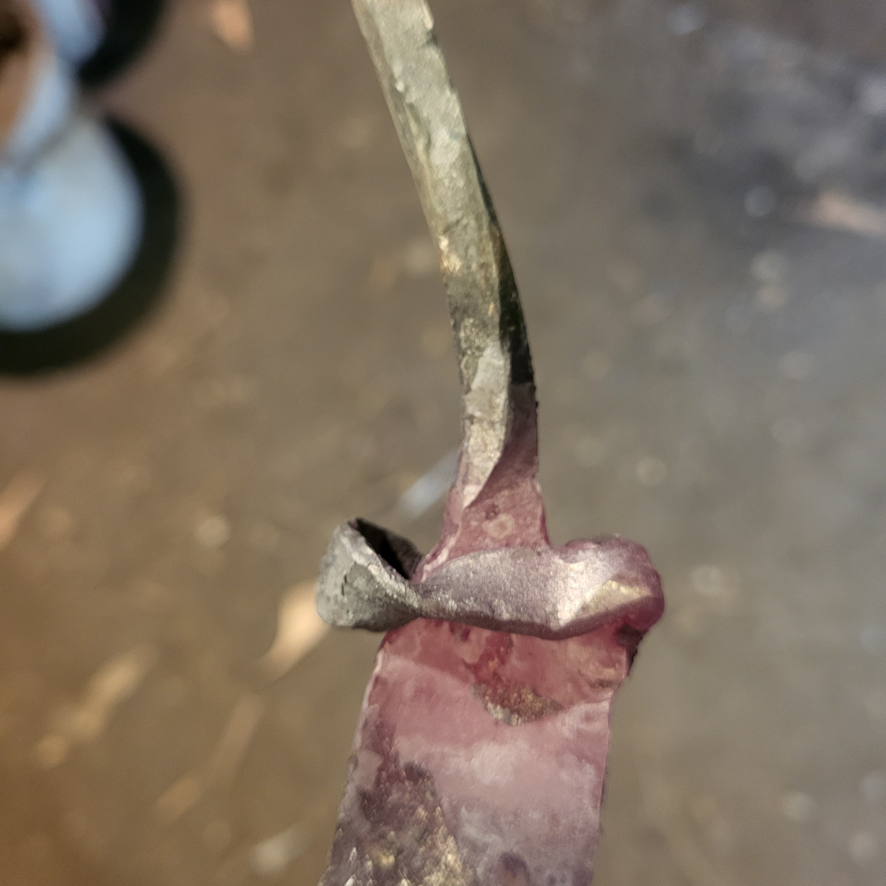

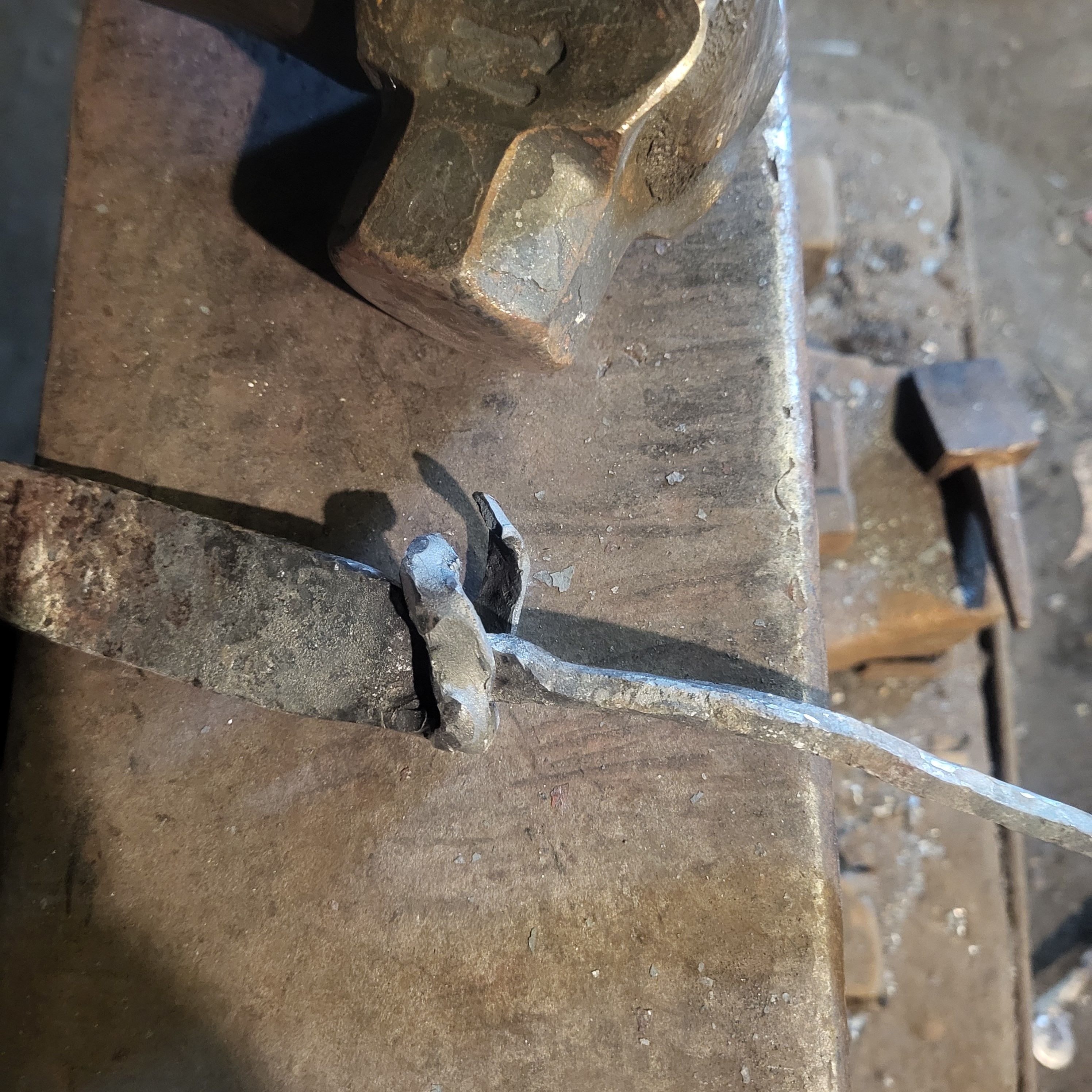

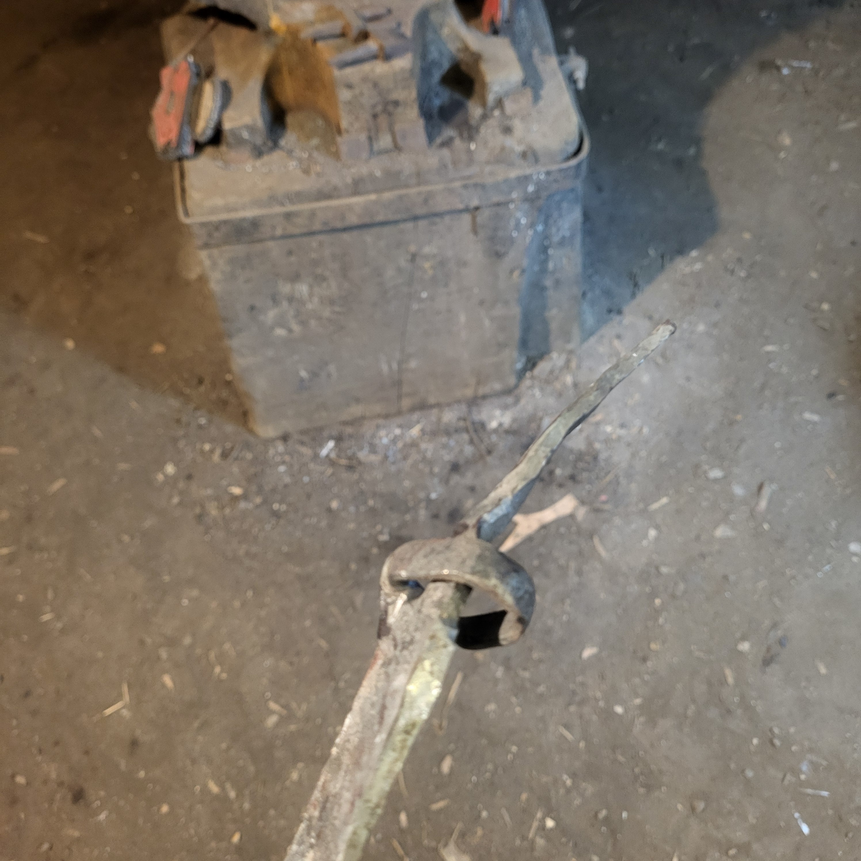

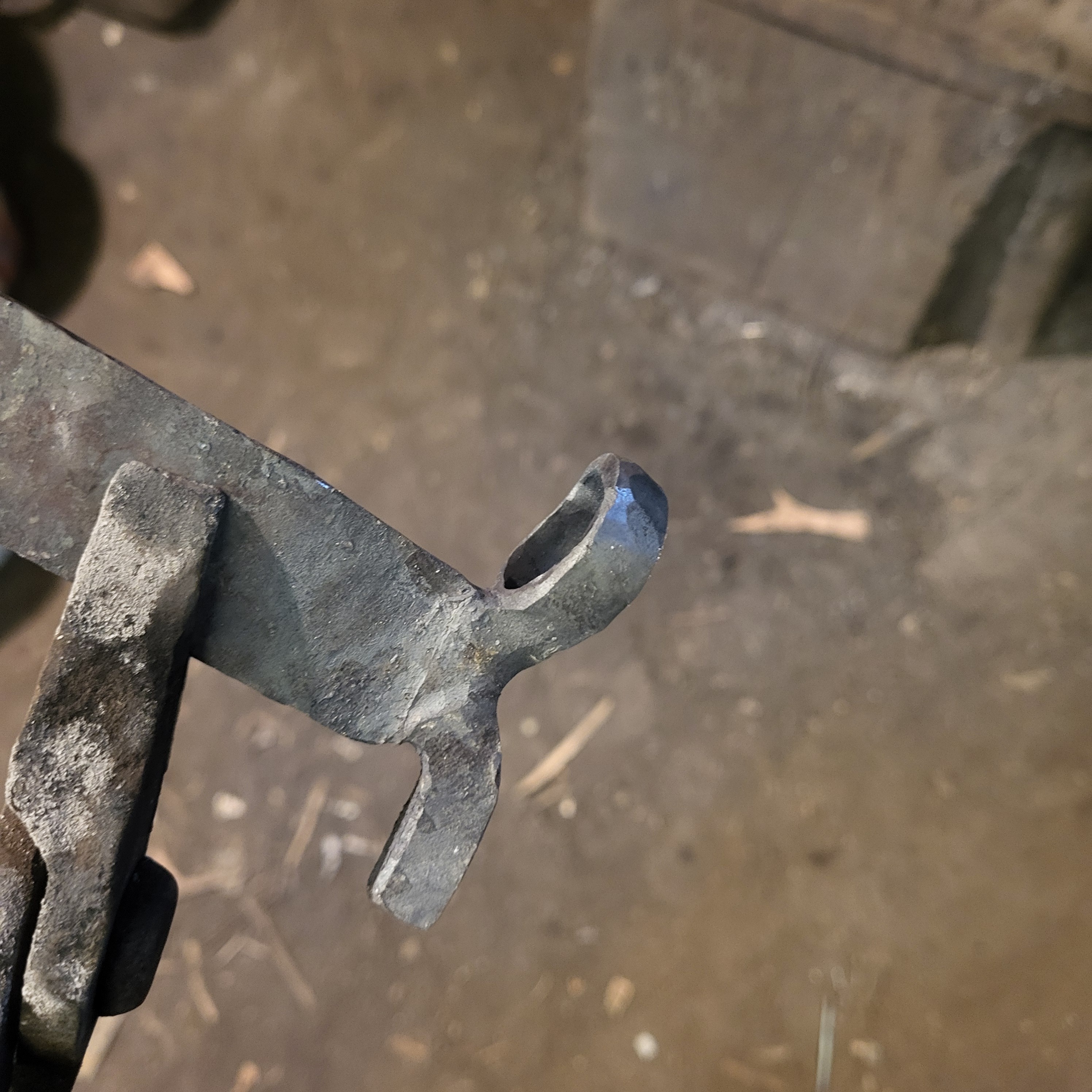

Hier je me suis amusé.. je voulais tenter un montage sur soie traversante avec virole intégrale. Je vous previens il n'y a pas de happy end :mouarf:
Mais maintenant je crois savoir comment faire ça bien plus efficacement donc c'est cool! :)
On part de ça en c70:
Perçage et formage de la virole sur la bigorne:
On étire la soie:
Et puis on essaye d'enfiler et d'inverser tout ça :mouarf:
    "And it was at this moment, he knew, he fucked up"
    Ben ouais, la virole déjà aplatie avant que je ne la bascule, j'avais zappé un petit détail, il faut la retourner sur elle-même pour la remettre a plat..
    Oups. :mouarf:
    Bon malgré l'échec je me suis bien amusé, c'était assez stimulant comme séance de forge, et surtout je crois avoir compris comment faire ça bien et plus rapidement jusqu'au prochain imprévu! thup :lol:
