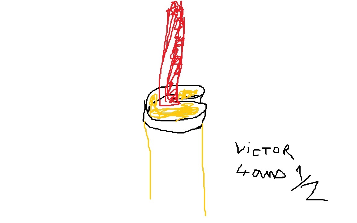

lapin a écrit:
freddy1 a écrit:Image
En terme d'emmanchement, ton dessin me fait penser à bien autre chose :yeux: !!! :ange: :ange: :ange:
:mouarf: :mouarf:
J’ai repensé à cette histoire en changeant une couche…
En fait pour éviter de fendre le manche pour la liaison soie manche, il faudrait que la liaison se fasse par l’extérieur, ou recouvrement du manche, ça ressemblerai à une mirtre intégrale mais creuse. Le calcul des jeux fonctionnels reste chiadés pour ça serre au bon endroit et au bon moment, mais tu garderais l’intégrité du manche.
Par contre il n’y a que toi qui saurait que c’est pas une mitre intégrale mais une virole intégrale. A moins de l’ajourer par endroit. Une sorte de couteau à douille avec une soie au milieu.
Je sais pas si c’est clair, sinon je tenterais un dessin

Nicomes a écrit:
:mouarf: :mouarf:
Et c'est tout à fait ce que je compte faire sur le prochain essai, merci pour le spoil :mouarf:
Effectivement ça aurait la gueule d'une mitre intégral. Mais à mon avis tout aussi solide si ce n'est plus, et surtout plus léger.
La question reste: comment sceller la douille sur elle-même? Soit j'assume des rivets matés a chaud, ça peut me plaire, soit brasure à la forge avec du cuivre, soit si je suis vraiment ambitieux soudure au feu mais sur les épaisseurs en présence c'est chaud! Par contre c'est très stylé si ça marche.
