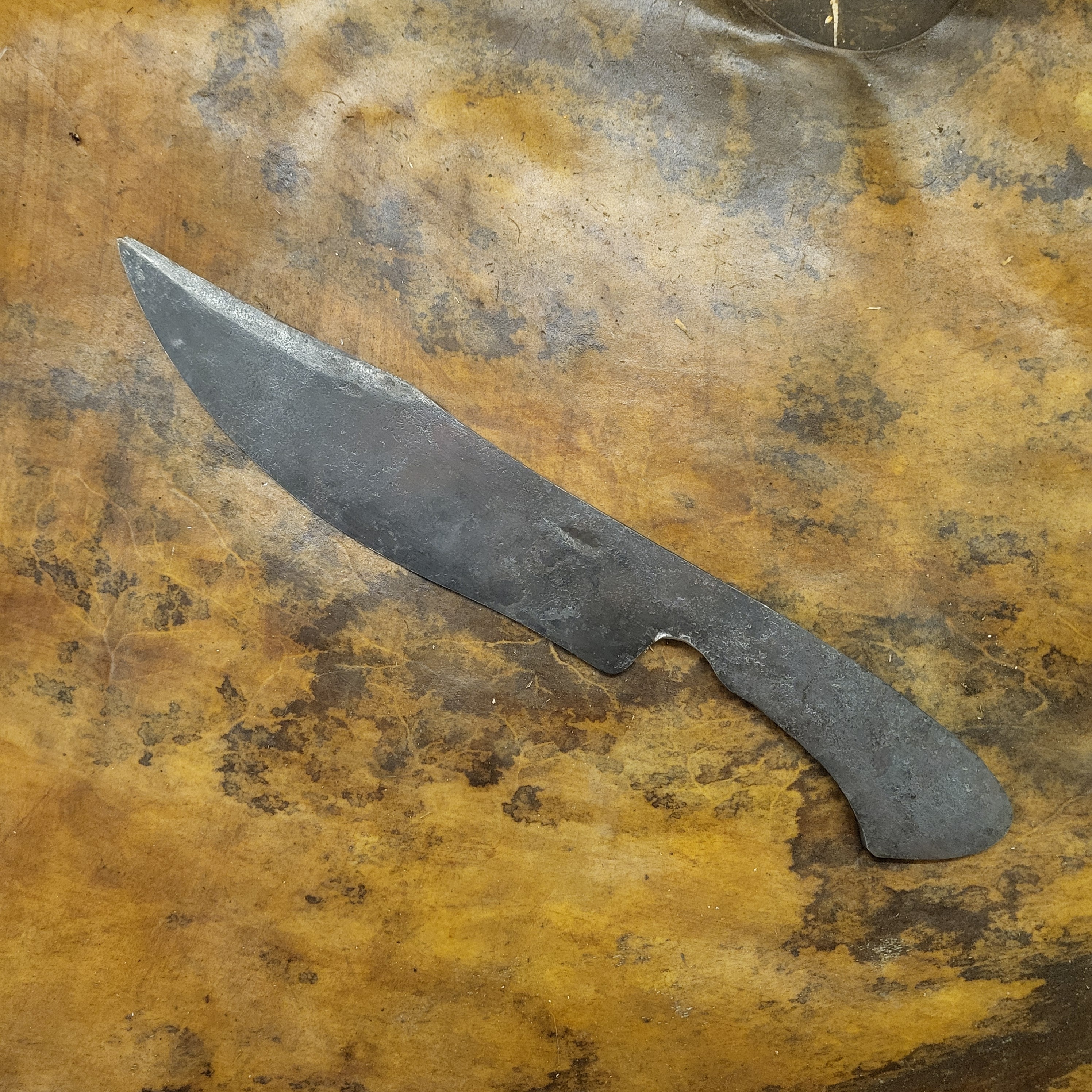

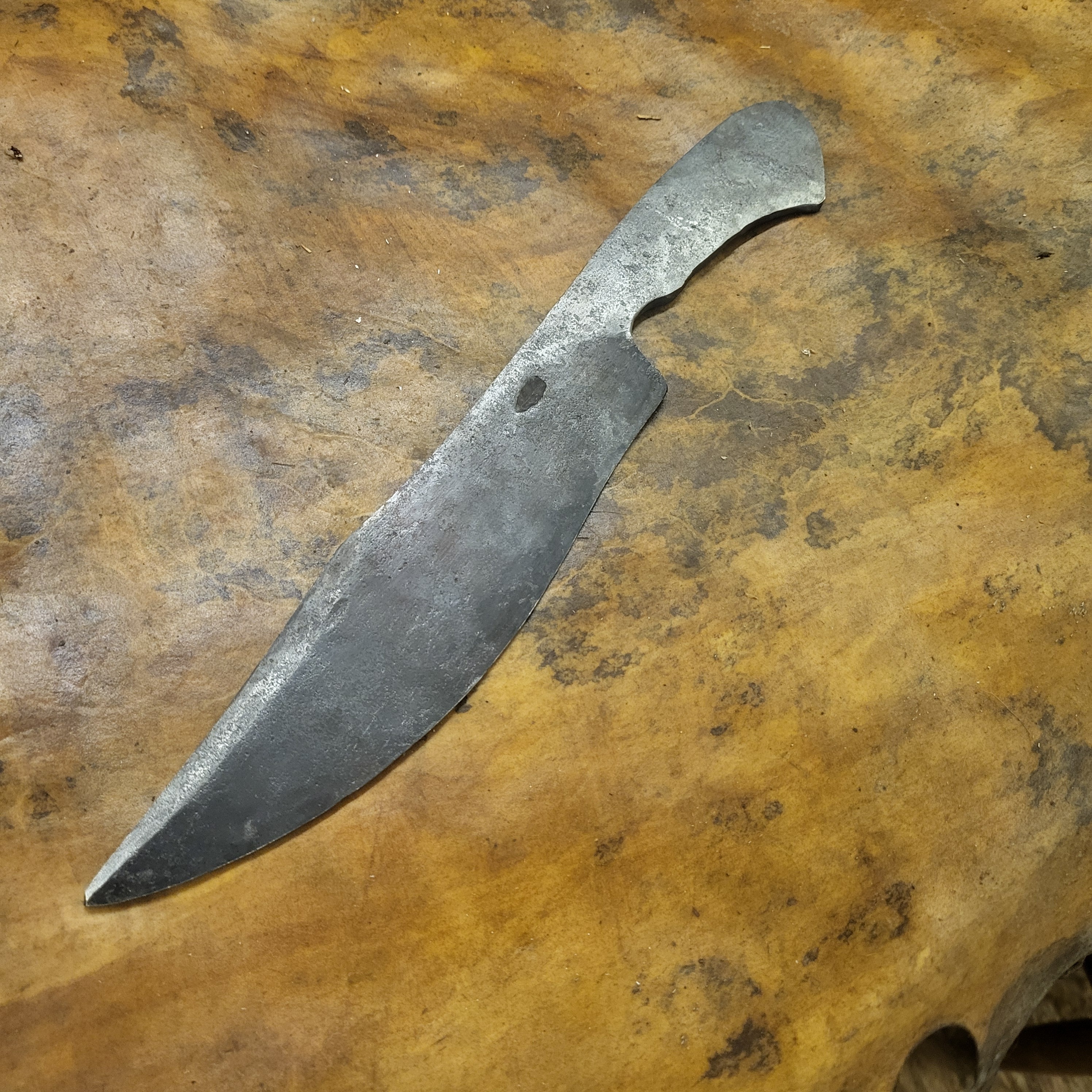

Messagepar el-Lapsa » 10 Nov 2024 11:28
Avec Mica on s'est forgé chacun un Bowie fighter, voici le mien en sortie de forge :)
Je vais le laisser avec les émoutures brutes de forge :)
Après un chti coup de back pour le contourer propre:

Messagepar grand goule » 10 Nov 2024 16:48
fichtre
tu arrives à une émouture super fine à la forge !

Messagepar phd29 » 10 Nov 2024 16:53
grand goule a écrit:fichtre
Ayant un couteau avec emouture descendue au marteau par Victor c’est impressionnant ..Et ce n’est pas parce que je bois le café avec lui de temps en temps ,si c’était de la daube ,j’en parlerai pas …j’ai vu des lames en préparation ,qui n’était pas passées au back ..c’est bluffant …

Messagepar Tatanka » 10 Nov 2024 18:49
Je plussois ! Pour l'avoir vu faire très récemment (et de très prêt), c'est un très beau travail de forge. La reprise au back est des plus limitée pour arriver à la lame finale.

Messagepar el-Lapsa » 11 Nov 2024 00:22
Merci à vous :chin:
Là je suis entre 1 et 1,5mm selon les endroits après détourage, c'est pas excessivement fin quand même, j'aurais voulu descendre plus pour l'émouture brut de forge mais ça redresserait trop la lame, j'ai déjà ré équilibré la chose avec le contre-tranchant forgé mais la marge de manoeuvre se réduit un peu..
Bon après ça sera un camp donc je peux me permettre un fil un peu plus costaud aussi que sur une petite lame.
C'est mon premier recurve, très chouette de tester ça mais fait anticiper un peu plus la forme avant d'étirer l'emouture je me suis rendu compte :songeur:
