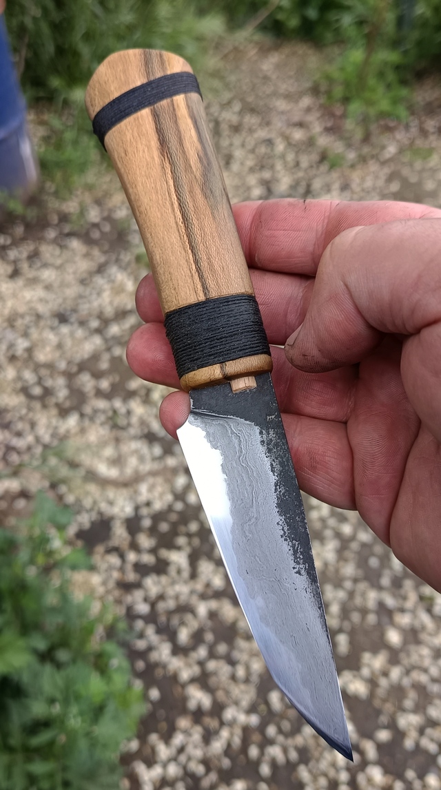

Salut, un petit fixe bien nerveux à vous présenter. Donc un utilitaire avec une lame san maï, vieux fer feuilleté (80 couches) et une âme en 135cr3 trempée à l'eau. La lame de 110mm à une épaisseur légèrement dégressive avec 3mm au départ du manche pour 2mm à 3mm de la pointe, donc une pointe très forte. Le manche en houx est posé en force avec des ligatures en coton ciré et clés en demi-tourillons. Longueur totale 220mm

Messagepar Alexdeden » 08 Mai 2024 23:17
Bel outil, qui doit méchamment couper, ou gentiment si on préfère.
Cette technique avec des clés en demi-tourillons que je vois sur plusieurs couteaux ici, c'est d'origine japonaise ?

Messagepar Hieronymus » 09 Mai 2024 00:10
Superbe !
C'est donc une demi-soie, non collée mais maintenue avec les tourillons ? Tu aurais pris une photo de la lame avant l'assemblage par curiosité ?

Messagepar Souriredudu » 09 Mai 2024 08:54
Merci beaucoup messieurs ! Pour cette histoire de tourillons je ne sais pas trop d'où ça vient, mais effectivement quand on regarde bien sur certains cuisine japonais on peut voir en haut du manche comme des demi-tourillons arasés.
Hieronymus non je n'ai pas de photos avant montage mais c'est une soie des plus simples d'environ 70mm qui va en s'affinent ves son extrémité

Re: Sourire Duville
Messagepar CONGIU Joël » 09 Mai 2024 10:05
Il y a aussi ce type de montage sur les anciens cuisines japonais . Similaire sans être pareil.

Re: Sourire Duville
Messagepar Souriredudu » 09 Mai 2024 13:49
Ok merci Joël, je n'avais jamais vu de tels entrailles et d'ailleurs je me demande si ce n'est pas plutôt un moyen pour rattraper une soie trop courte ou qui aurait cassé

Re: Sourire Duville
Messagepar Alexdeden » 09 Mai 2024 14:11
Juste pour avoir une idée de la façon dont ça tient, ils sont longs comment les demi-tourillons ?
Messages: 9326
Re: Sourire Duville
Messagepar Souriredudu » 09 Mai 2024 14:23
Alexdeden a écrit:Juste pour avoir une idée de la façon dont ça tient, ils sont longs comment les demi-tourillons ?
En général pour les cuisines mes soies font environ 100/110 et les tourillons donc110/120 et j'ajuste ce qui dépasse au couteau. Parfois le tourillons qui est entré en force au maillet se bloque après quelques centimètres là il faut improvisé. Si il est branlant il faut trouver un moyen pour le sortir et si il ne bouge plus est bien il ne bouge plus. ( Surtout quand on a bien du forcé au maillet pour le faire descendre les 3 ou 4 derniers centimètres)

Messagepar j_yv » 09 Mai 2024 14:37
Est-ce qu'il y a un risque d'infiltration d'eau par ces tourillons qui pourrait compromettre la soie ? Est-ce qu'un ciment vient imperméabiliser tout ça ?

Re: Sourire Duville
Messagepar Souriredudu » 09 Mai 2024 16:16
j_yv a écrit:Est-ce qu'il y a un risque d'infiltration d'eau par ces tourillons qui pourrait compromettre la soie ? Est-ce qu'un ciment vient imperméabiliser tout ça ?
Non pas de ciment, il m'arrive de mettre de la faite maison quand l'ajustement n'est pas au top et quand bien même, les soie sont rentrés à chaud et ont donc leur fin pyjama d'oxyde qui en soit et une protection contre la rouille.
Les manches que je propose sont très simples et facilement remplaçable.
