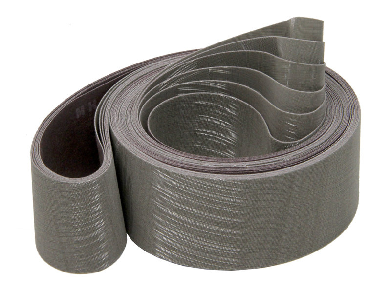

ASR a écrit:bandes oxyde d'alu (les bleus deerfos) 1200 et 2000.. durée de vide entre 3 secondes et 2 minutes max et suis gentil :lol: mais je les aime.
Après par contre je fous du touret, feutre avec grain 320 pour faire les rayures du talon au nez, émouture a 45° sur les bords de frottes, puis pates a polir de lus en plus fine mais c'est pas encore ce que je veux. faudrait que j'arrête a 400 ou 600 sur le back et avoir les bons trucs pour polir a partir de 120 ou 220 grit, bientôt ! merci bpc. :lol:
T'as déjà essayé les trizact ?
kraspek
mévatlavé
Messages: 5047
Re: Les trucs d'Ali
Messagepar ASR » 30 Mar 2016 22:06
Oui mais c'est pour les vieux ça :lol: coussiné toussa, trizact est mieux que Normax, mais en finition, deerfos a partir de 800 grit, c'est inégalable dans ce que j'ai testé, J'aime bien Trizact en équivalent 220- 400- 600.
y a une autre marque qui fait des 3000grit blanche, celle la jamais reussi a m'en servir, soit elle pète a la touche, soit au bout de 15 sec max, la poussière d'acier colle a la bande et ça fait des rayures. c'est crade.

Non GM, chui pas a l’américaine non plus :lol: , ça m'arrive de bosser avec des céramiques fatiguées quand j'ai pas le choix, mais faut bosser moins vite, moins appuyer, je grogne quoi et souvent je me casse du back jusqu'a tant que des bandes nouvelles arrivent :lol:
Et les fines, c'est trop chaud, ça j'en mange, a partir de 800, c'est 1 bande de chaque grit par rasoir.

Et la version Gator des trizact tu as essayé?
Sinon ça se trouve où les Deerfos? Ça me semble assez hallucinant déjà de dépasser 600 en finition machine!

Messagepar ASR » 30 Mar 2016 22:38
Oui Melk, les seules que j'aime d'ailleurs, les autres trizact comme ça j'aime pas :
Deerfos, chez usaknifemaker, trugrit, aux US en faite.
Mais c'est moins bien que frotte, émeri toussa :lol:
