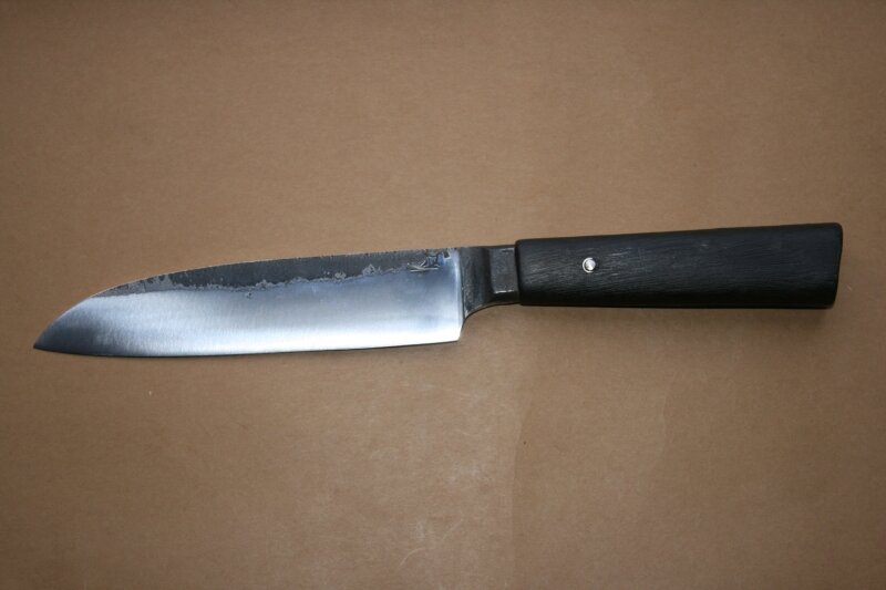

pour moi le talon pas dégagé c'est rédhibitoire sur un office.
Re: Mon tout premier et les suivants
Messagepar MANUEL » 22 Mar 2016 20:06
J'aime bien la ligne, mais assez d'accord avec Bryan concernant le talon :roll:
MANUEL
Messages: 2528
Inscrit le: 16 Mai 2012 15:17
Messagepar Ghostdog2807 » 22 Mar 2016 20:43
Comment ça ? Que je puisse améliorer ça ??

En faite si je comprends bien, l emouture doit commencer plus près du talon ?
Ghostdog2807
bienvenu a toi
Messages: 3117
Inscrit le: 26 Avr 2012 09:01
Localisation: Issoire
Messagepar MANUEL » 22 Mar 2016 21:00
Vi ;)

Messagepar MANUEL » 22 Mar 2016 21:04
Un peu comme ça

Messagepar kraspek » 22 Mar 2016 22:20
Pour avoir un max de hauteur et de fil sur ce que tu coupes sur la planche :D
Mais la ligne :parfait:

Messagepar Ghostdog2807 » 23 Mar 2016 10:17
ok les gars, merci du tuyau.
donc j'appliquerai ca sur les prochain, ceux la sont deja trempé et les lames presque fini .
donc je corrige ce ne seront pas des couteaux d'offices , mais des couteaux de table ;)
