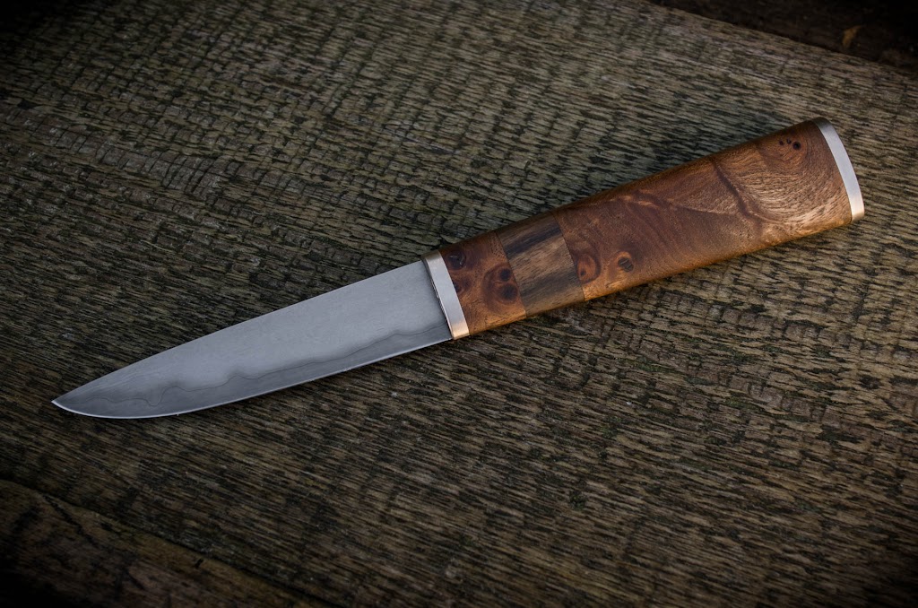

Quincey a écrit:Bravo, le choix des matériaux est des plus heureux et la forme de l'ensemble très harmonieuse thup
Messages: 19562
Re: Les forges d'Haraldr
Messagepar NicolasW » 12 Jan 2016 15:37
La lame est un poil courte pour moi, mais pour le reste, il est top, j'adore les matériaux utilisés. Je ne connaissais pas la moelle de cerf stb. c'est joli.
NicolasW
panne ou plat ?
Messages: 3671
Inscrit le: 23 Déc 2010 10:34
Localisation: Elsass
Messagepar Haraldr » 16 Jan 2016 12:13
On pense la même chose, mais au final, en EDC, c'est tout bien !
La moelle de cerf stab', je connaissait pas non plus, c'est une surprise qui m'a bien arrangée sur mercorne, c'est pas encore trop cher, c'est plat, c'est pas vilain, bref, c'est chouette ! king
J'ai fini son étui hier soir, comme demandé, pour coller à la thématique "vikingisé"
Y'a des chances que j'en refasse des comme ça ! 8)
C'est pas discret, mais ça se porte bien :yet

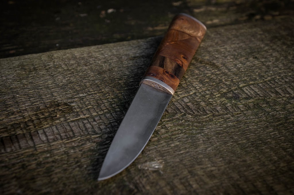

Pour aujourd'hui, tout frais fini, premier san-mai de l'année ! (commande qui attendait )
115w8 vieux fer (tout sage)
bronze, orme et noyer
Je le garderait bien cuilà !

Il est superbe. Le fait qu"il ait 2 rivets sous le manche ça correspond à une soie double ? :)
Messages: 27367
Messagepar Haraldr » 19 Jan 2016 14:09
Peut être ! :alpin:
En fait, la soir s'arrête à grossomodo 1 cm du bout du bois, les rivets sont la pour sécuriser la plaque, j'aime pas comme ça juste à l'epoxy, donc j'ai un bon cm de rivet-clou dans le bois en plus, et ça fait choli king

Haraldr a écrit:Peut être ! :alpin:
Ça fait drès choli c'est clair, mais pourquoi arrêter la soir juste avant la base métal ? Raison purement esthétique ? Sinon arasé sur la base du manche ça n'aurait pas été vilain non plus avec ces 2 rivets en plus et ça aurait été peut-être été un chouïa plus robuste … :songeur:
En tout cas il me plaît beaucoup.
Messages: 27367
Messagepar Haraldr » 20 Jan 2016 12:08
Merci ! :chin:
Alors en fait y'a plusieurs trucs :
Déjà, l'esthétique, j'aime bien le coté propre de juste deux petits rivets au cul
Après, comme je fait un martelage sur le bronze, je ne peux pas araser la soie matée et marteler derrière donc :? et ça risquerait de faire "trop" au cul je trouve
Pour la resistance, avec l'époxy qui tien le tout et la soie sur la quasi totalité du manche, y'a pas vraiment de soucis, ce ne sera pas moins robuste qu'avec, d'autant que c'est pas des couteaux pour abattre des arbres ! :wink:
