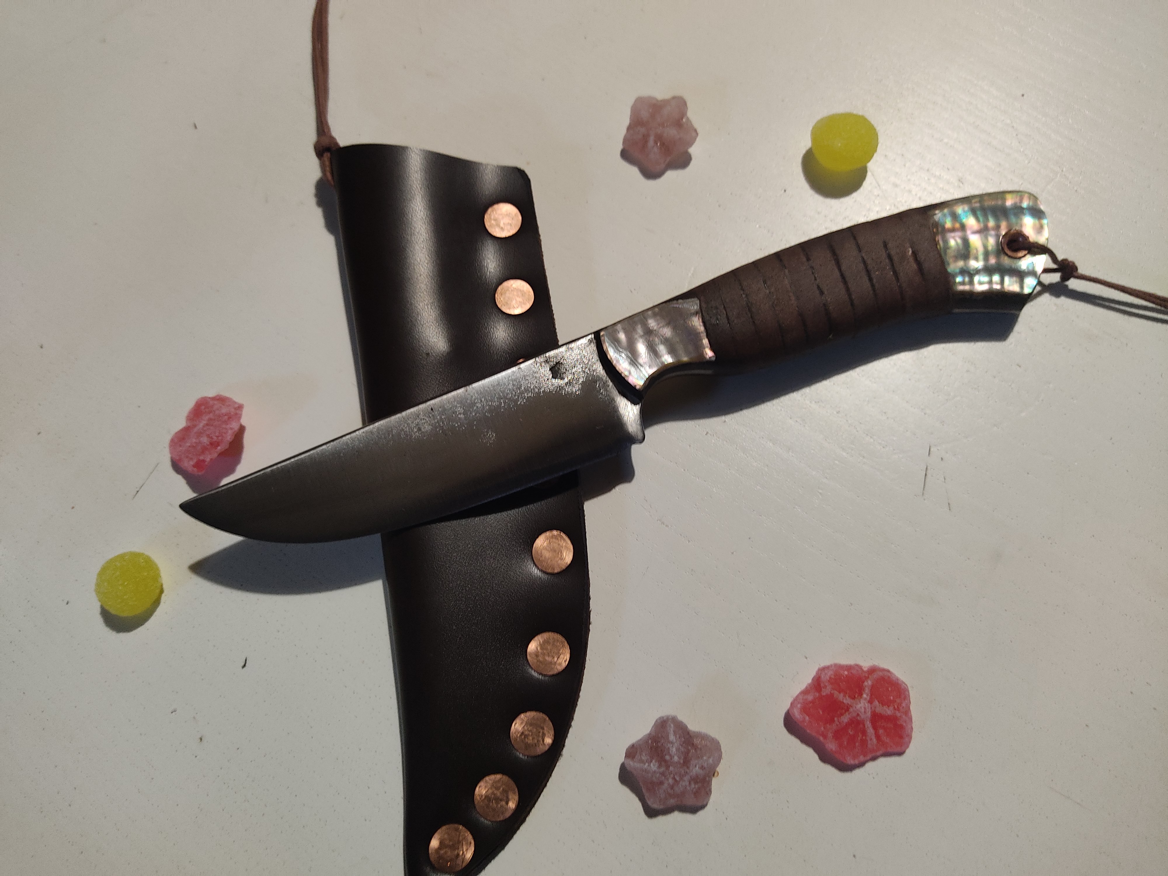

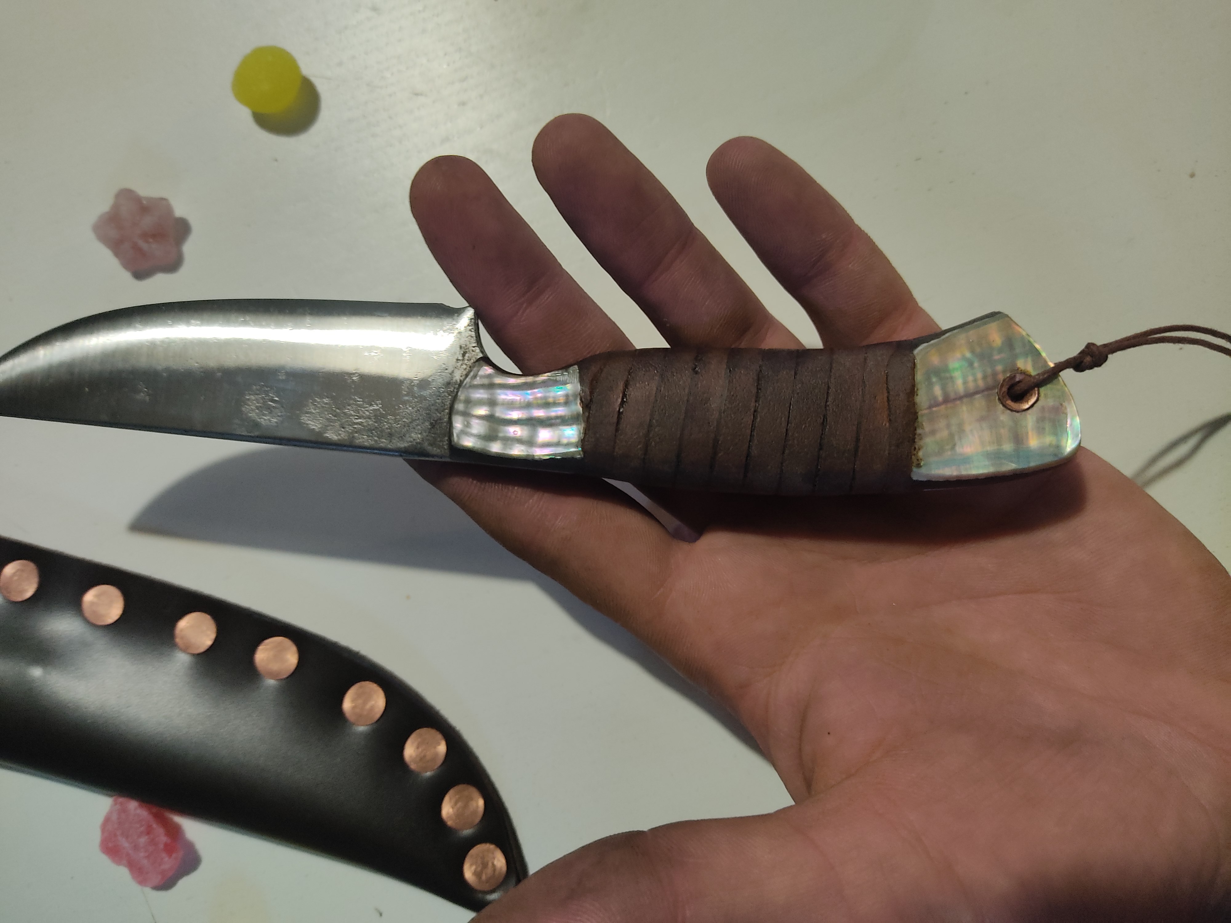

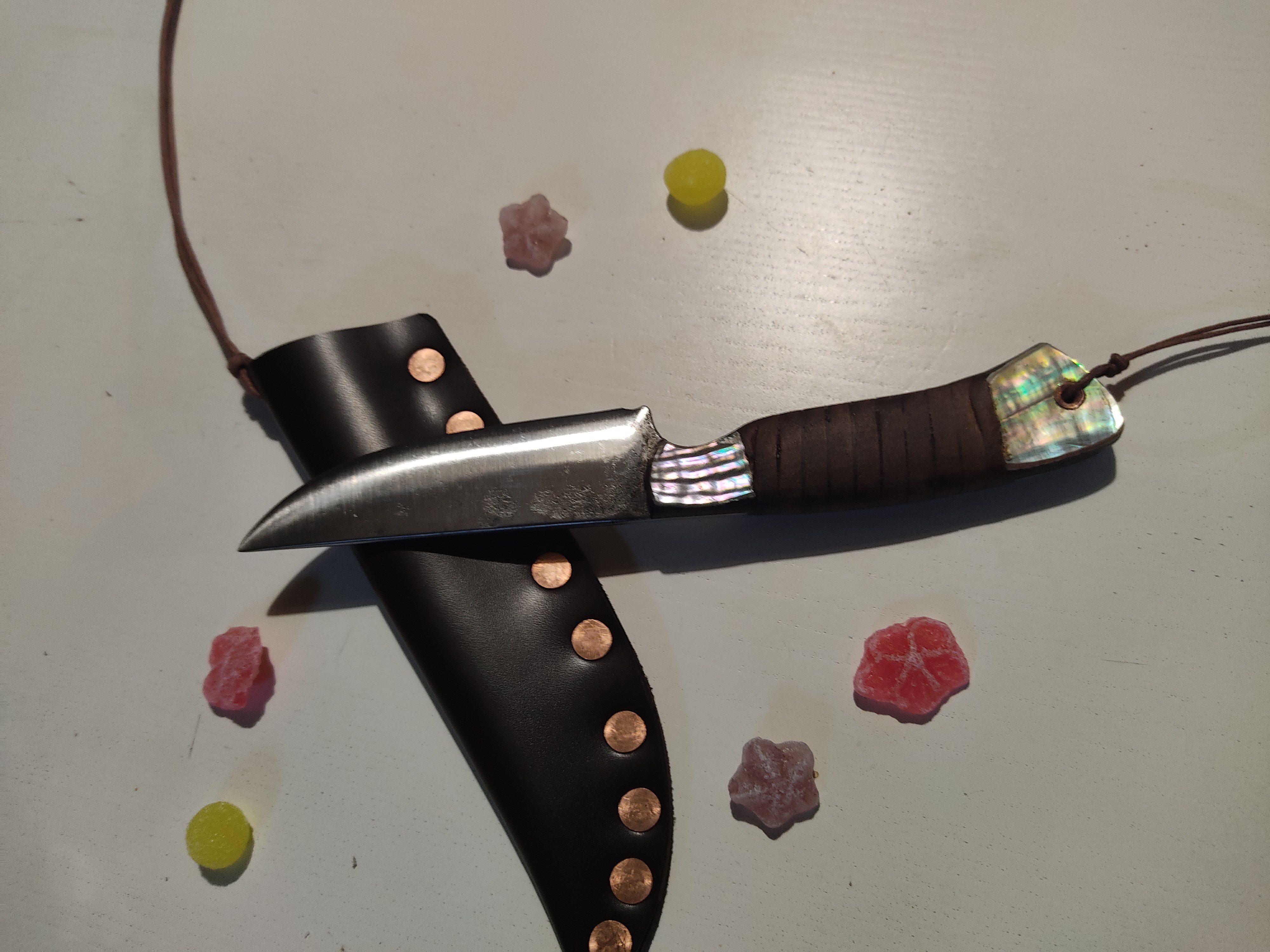

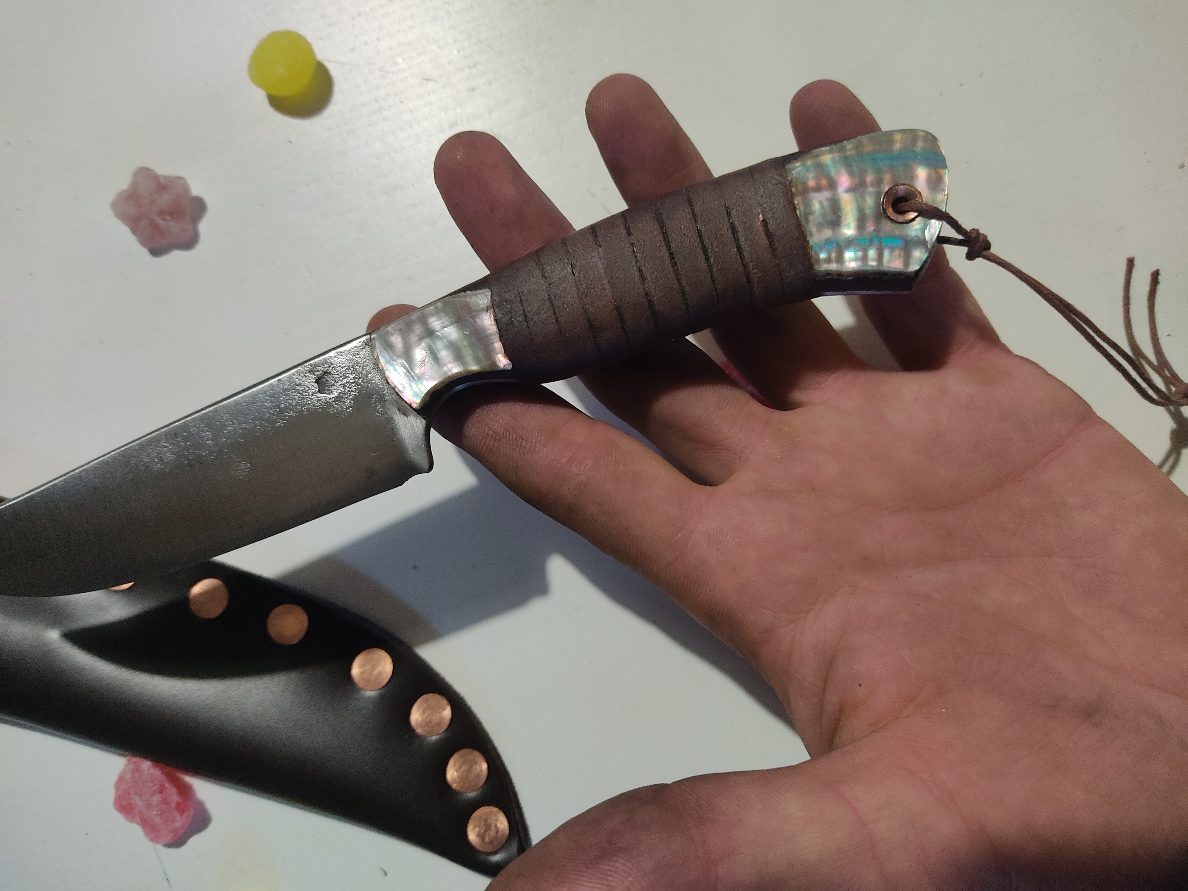

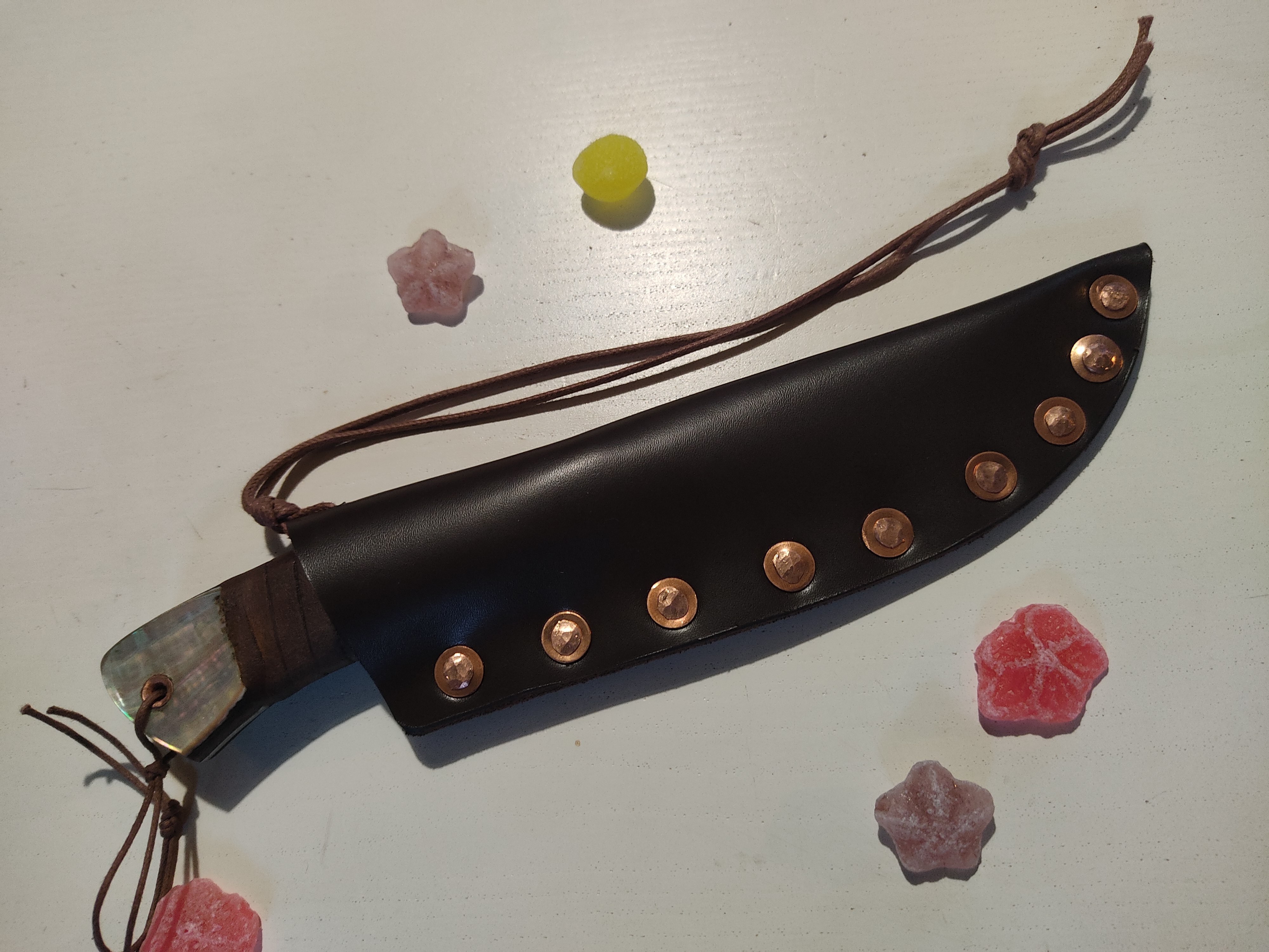

Le petit cadeau pour la fille de ByHB :)
J'ai passé un temps de dingue entre les divers prototypes de montage de manche avec les incrustations de nacre, et je suis pas ultra satisfait du résultat je dois dire. À vrai dire je pense pas réessayer d'incruster de la nacre d'ormeaux, c'est beau mais la finesse de la coquille et le fait qu'elle soit incurvée font que c'est très compliqué de faire un truc propre..
Je suis parti sur l'illusion d'un manche plein nacre auquel on aurait enroulé un lacet de cuir au milieu. Le soucis c'est qu'au ponçage final destiné à améliorer un peu l'ergonomie j'ai un peu bouffé le coin supérieur des mitres avant, du fait de la concavité de la nacre. Les morceaux sont collés dans des plaquettes en cuir creusées pour avoir un réceptacle qui vient soutenir la nacre, avec un tube cuivre évasé sur la mitre du cul pour le passe-lacet (je vous dit pas la pression lors du matage :lol: )
La lame est en O1, marquée d'une étoile qui était un test du poinçon torx :)
Étui en cuir tanné minéral riveté cuivre.
