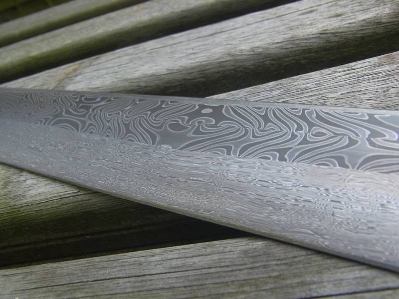

AchimW a écrit:"Travail en cours" sur un grand couteau de chasse.
Il me tarde de voir le résultat final!
Je pense que je vais encore avoir mal aux yeux!
Bon je prévois ça et je mets mes lunettes! 8)

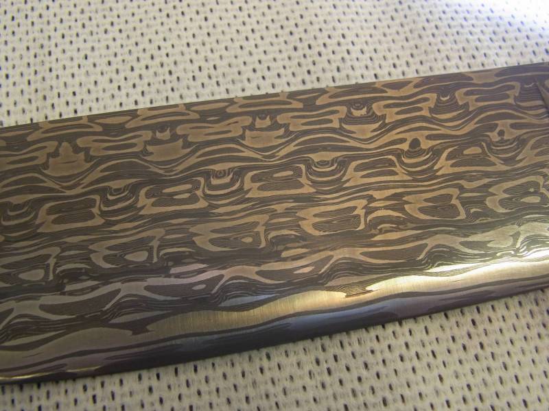

Messagepar AchimW » 01 Juil 2013 11:14
…. et une autre qui est sur l'établi.

Messagepar olmo » 01 Juil 2013 12:07
wahouuuu c'est beau ça !!!

Re: ACHIMW
Messagepar cassca » 01 Juil 2013 12:10
ya quoi sous les deux barreau du haut ? 2 ou 3 autres ?
c'est le meulage qui donne cet effet ?
Re: ACHIMW
Messagepar AchimW » 02 Juil 2013 08:07
C'est 4 barreaux en totale: dos, deux torsades alternées et un seul barreau pour le tranchant.

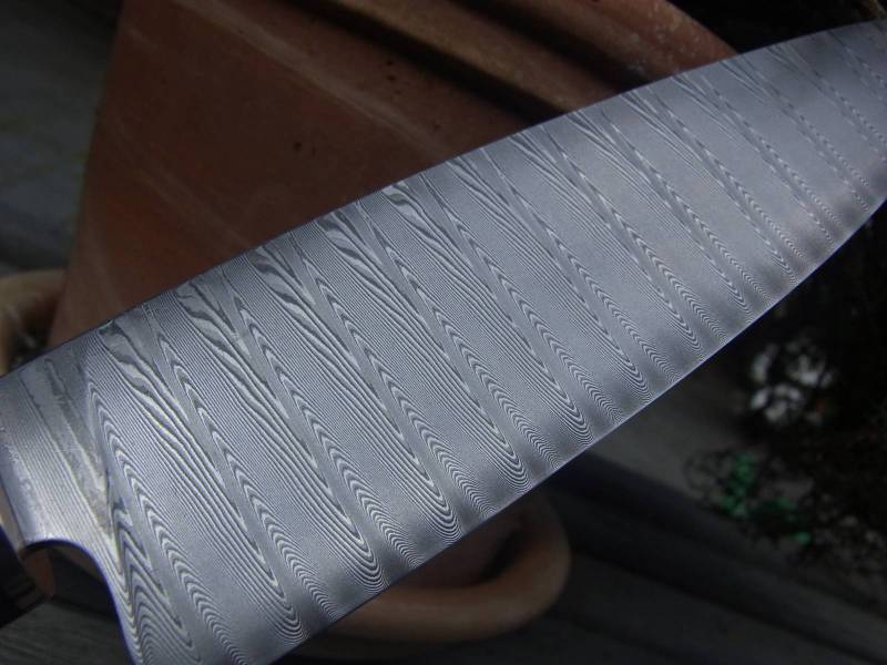

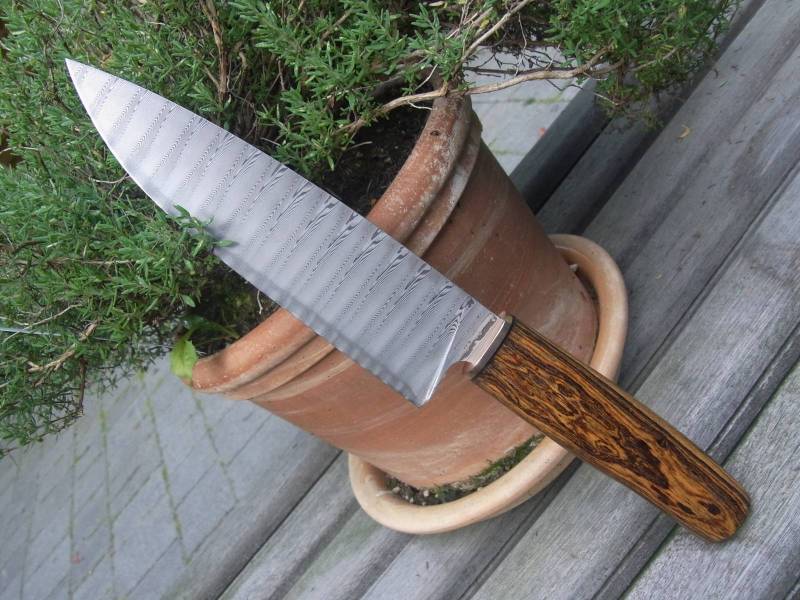

Messagepar AchimW » 19 Juil 2013 19:41
Esclave de cuisine pour copine de copine. :D

Messagepar droopy » 19 Juil 2013 19:47
elle a beaucoup de chance cette copine

Messagepar Phare Aeon » 19 Juil 2013 19:54
super !
Re: ACHIMW
Messagepar ETPhonehome » 19 Juil 2013 20:26
Si elle aime cuisiner elle va pouvoir joindre la beauté utile à l'agréable! thup
Messages: 24251
Re: ACHIMW
Messagepar ptit Fred » 19 Juil 2013 21:35
C'est un esclave comme ça que je t'avais vu forger au salon de nogent il y a quelques années, une démonstration de maitrise des gestes, et accompagnée d'explications limpides.
Bravo pour ton travail c'est un plaisir.
Fred.

Messagepar Jno » 06 Aoû 2013 16:09
cassca a écrit:Image
celui ci est juste bien .
(fabuleux !!! )
+1 avec le manche moins long
Le même type de lame sur un pliant et ce serais WoWoWOOOOOOOOOOOOOOOOOOOOOWWWWWWWWWWWWWWWWW, il fait pas de pliants AchimW ?
