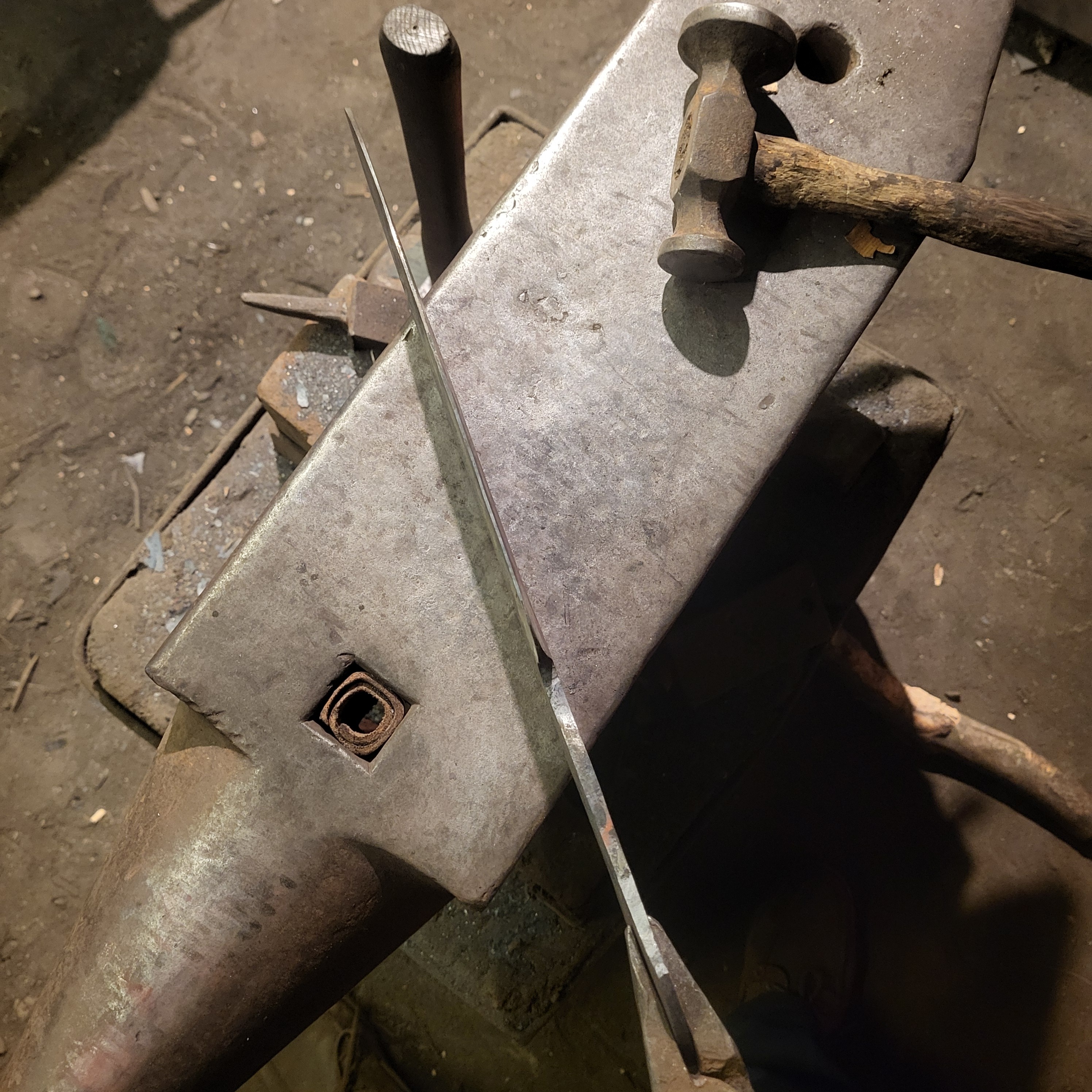

Messagepar el-Lapsa » 30 Nov 2024 10:37
Merci à vous! :chin:
Pour le marteau je n'utilise quasiment que celui-là pour 95% du travail, c'est un emmanchement style Hofi avec du sika entre le fer et le manche, très bonne sensation, c'est confortable pour les articulations. La tête en 1,6kg est parfaite pour moi, et j'aime plutôt bien le manche long quand j'ai besoin de bourriner pour étirer.
Celui-ci à une table assez plate, j'aime bien, et une panne en long qui est chouette pour la plupart des boulots d'étirage.
J'en ai commandé un deuxième de même poids avec panne en travers car je préfère pour étirer les émoutures, et une table un chouya plus bombée, histoire qu'ils soient assez complémentaires.
Sur celui-ci la table plate permet une bonne finition de base, je change juste de marteau à la toute fin pour un marteau de carrossier je crois, là ou je peaufine les etats de surface et pour aligner la lame et le tranchant, on le voit ici:
