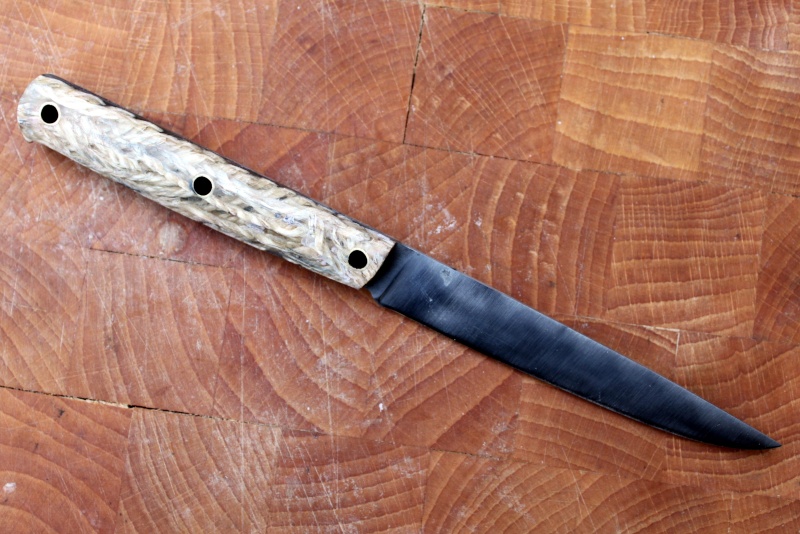

kurios a écrit:les derniers
Cuisine, lame en suminagashi white paper steel 11 couches, manche en morta (chêne sub-fossile environ 5000 ans)
36cm de long dont 21 de lame

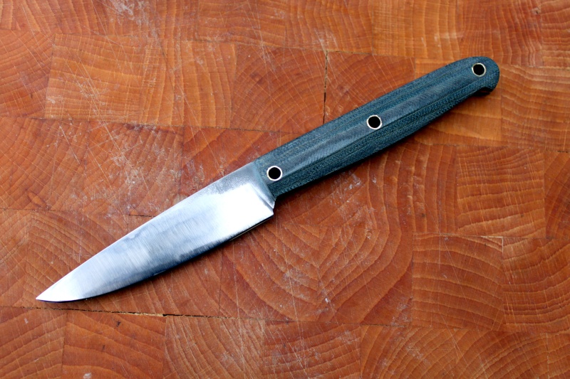

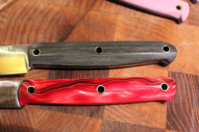

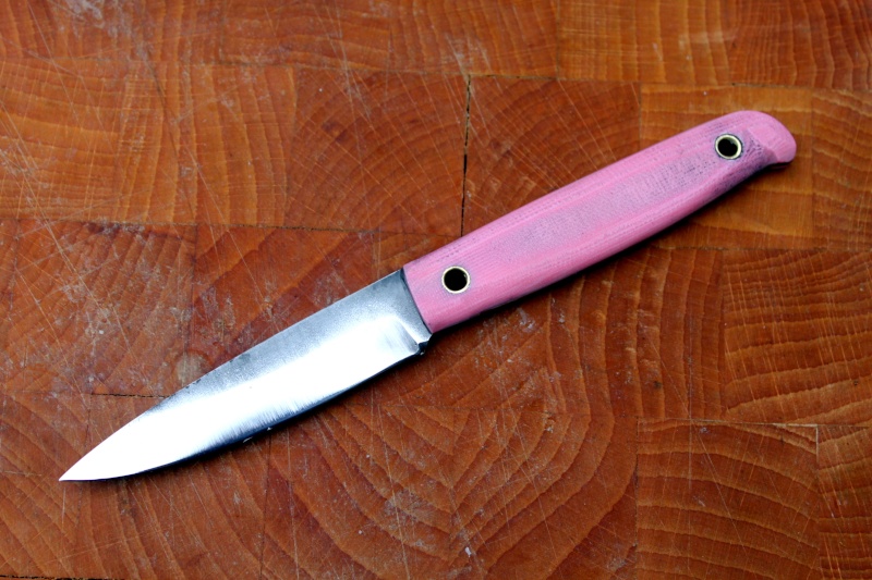

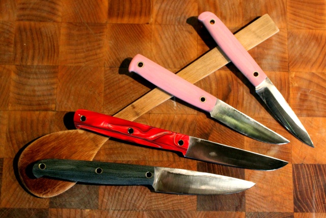

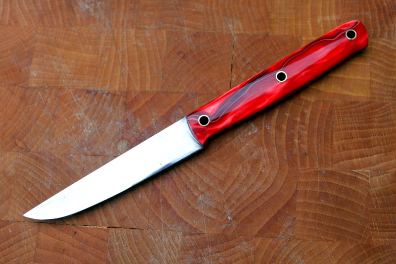

Offices, les deux petits sont en 15ni8 et G10 de fille ils font environ 18cm pour 8cm de lame
Les deux grands sont en 90MCV8, un en "multin" (PPMA) et l'autre en micarta "denim" maison ils font environ 21cm pour 10cm de lame
Photos PPP éclairées avec les spots de la hotte de la cuisine... :désolé:

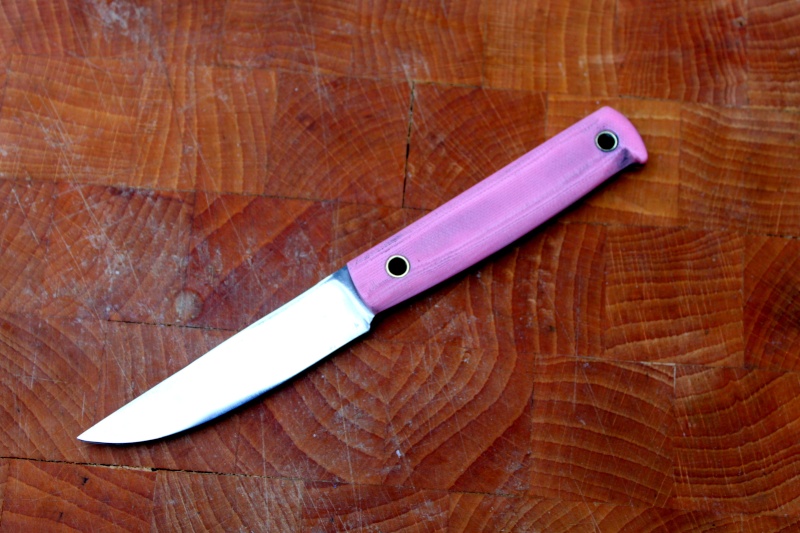

Messagepar kurios » 21 Jan 2014 20:05
Le dernier de la série, il attendait que les plaquettes sèchent.
90MCV8 21,5/11cm plaquettes en "micarta" maison en fait une inclusion de sisal dans de l'époxy
Et j'ai refait des photos moins pires des autres:

Messagepar DEMONEX » 21 Jan 2014 20:11
Mais dis moi Kurios: tu fais exprès de mal finir tes lames? c'est assumé? ou tu vois pas bien bien?
Perso je comprend, ce qui est important c'est la cohérence, mais n'étant pas là depuis longtemps, je me suis toujours posé la question :ouinon:
C'est une vrai question hein, pas la peine de me rouler dessus avec ton 4x4 :bouhouhou:
DEMONEX
El Grande Fayot
Messages: 4392
Localisation: Bordeaux
Re: Kurios Arts
Messagepar kurios » 21 Jan 2014 20:16
je fais de l'utilitaire et j'essaie de garder des prix bas, je peux passer deux heures à faire un tiré en long (qui sera niqué au bout de quelques utilisations) mais ça va pas être le même prix...
