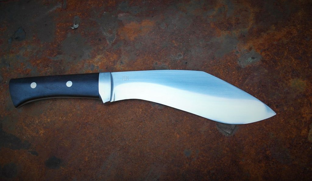

C'est un peu bizzare les modes en matiere de couteaux, et celle-la est peut-etre liée au fait que les tremblements de terre ont fait parler du Nepal, mais mes collegues australiens et moi ont eu plusieurs demandes pour des kukris, alors voila:
lame en 154cm. mitres en inox 416 et manche en ancien red gum.

Messagepar rahansor » 07 Juin 2015 10:16
force sobriété et élégance.…. thup

Messagepar MANUEL » 07 Juin 2015 11:26
Nouveau messagepar rahansor » 07 Juin 2015 12:16
Pas mieux! thup

Messagepar spiralo » 07 Juin 2015 19:10
Belle interprétation, carrément mieux que les "vrais".

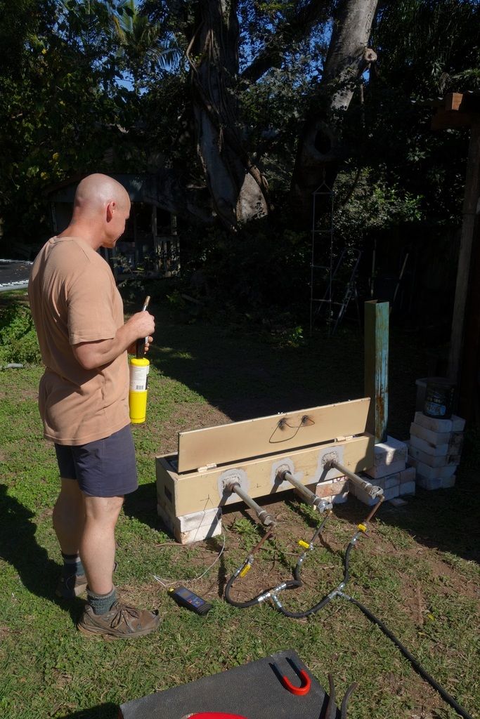

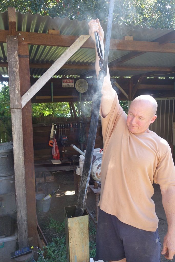

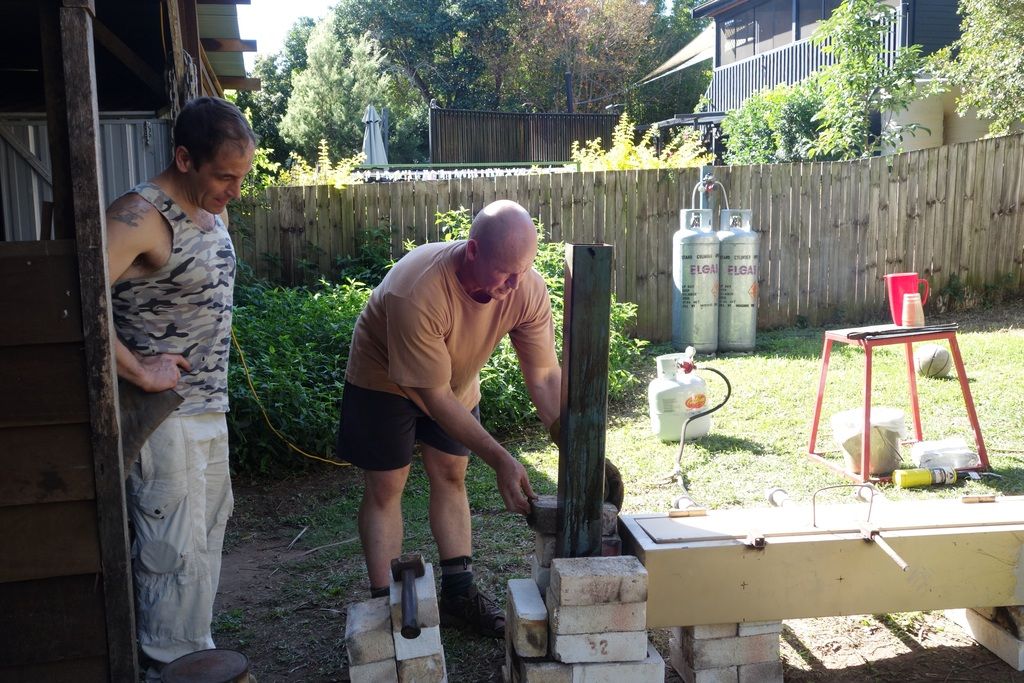

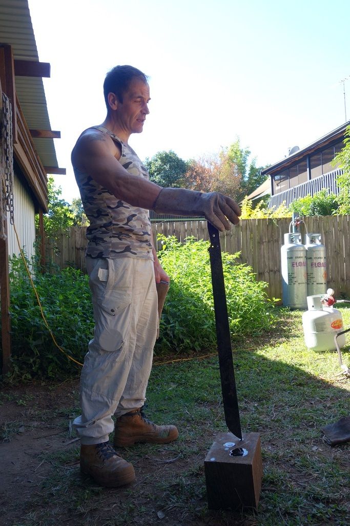

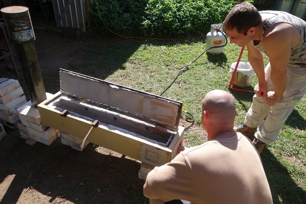

Comme vous le savez sans doute déja, une invasion de zombies est imminente et il est necessaire de concevoir des outils adéquates.
Une machette géante de pret d'un metre devrait permettre d'assurer un travail propre et soigné mais comme je n'ai pas de four assez grand, je suis allé voir un gars qui fait des épées.
Son systeme est simple et ingénieux. Un petit coffre fort pour armes a feu fait office de four de trempe.
3 bruleurs permettent une montée en temperature rapide et également répartie.
Le tube a l'arriere contient l'huile de trempe et est chauffé grace a un systeme ajustable de recuperation de la chaleur du four.
Apres la trempe la temperature de l'huile est augmentée jusqu'a a ce qu'elle soit assez chaude pour le revenu.
Et voila le résultat. Reste a poncer tout ça...
Ce fut une tres bonne journée.

Messagepar gaston » 08 Juin 2015 08:51
Merci, il ya a encore du boulot et le gars n'est pas pressé, donc ça va prendre du temps. Pour garder un bon équilibre je dois ajouter du poids a la poignée avec des doubles mitres en inox, et puis il devrait y avoir des gravures avec des themes zombies ou walking dead. A voir...
