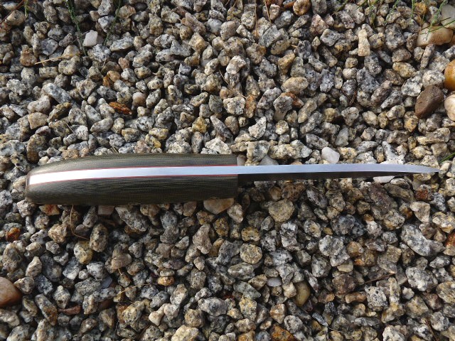

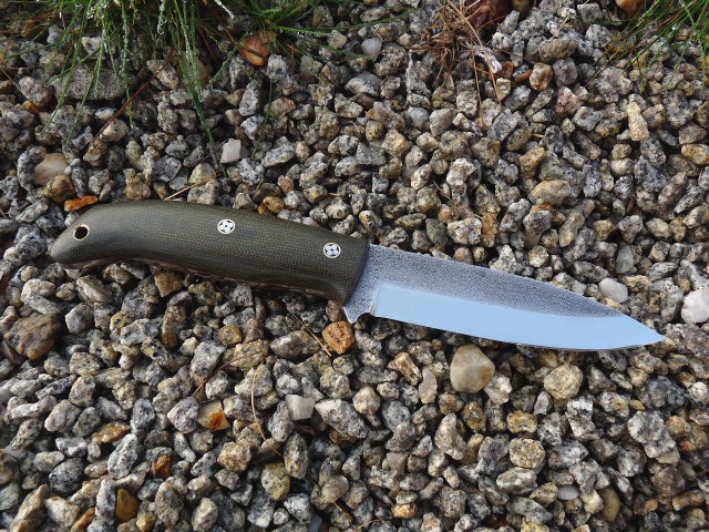

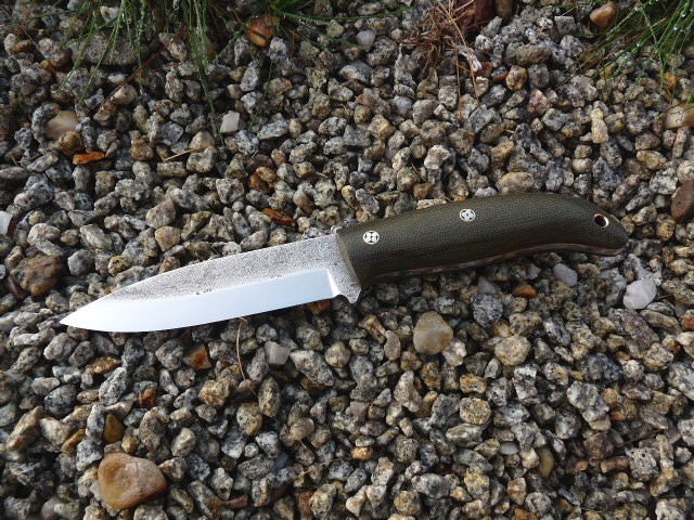

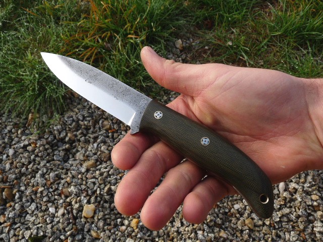

Messagepar torpen » 30 Sep 2010 09:36
un bushcraft, inspiration spyderco
Micarta green canvas, rivets mosaïques, liners en FV rouges, épaisseur du manche: 25mm
Lames en XC75 de 4mm, émouture scandinave
pas besoin de faire un étui pour celui là!
longueur totale: 222mm
longueur lame: 114mm
longueur tranchant: 105mm
La plate semelle:
En main, c'est super pour le travail du bois, en précision ou en force, l'émouture scandi est plus sympa pour le bois vert que pour le bois sec, j'ai été couper du lierre autour des chênes avec hier.
Par contre pour le reste c'est pas trop ma tasse de thé.

Messagepar deuns » 30 Sep 2010 11:56
Eh ben c'est pas mal :D
Tu l'as forgé ton XC75 ?
Il est où l'étui ?
Bon je suis pas trop émouture scandinave perso, mais visiblement tu as bien bossé : chapeau
Je rêve ou tu as foiré un perçage sur la première photo ?

Messagepar torpen » 30 Sep 2010 13:08
deuns a écrit:Eh ben c'est pas mal :D
Tu l'as forgé ton XC75 ? non brut d'usine+stocky stock
Il est où l'étui ? à faire pas par moi
Bon je suis pas trop émouture scandinave perso, mais visiblement tu as bien bossé : chapeau. merci
Je rêve ou tu as foiré un perçage sur la première photo ? c'est pour l'aérodynamisme :snob:
