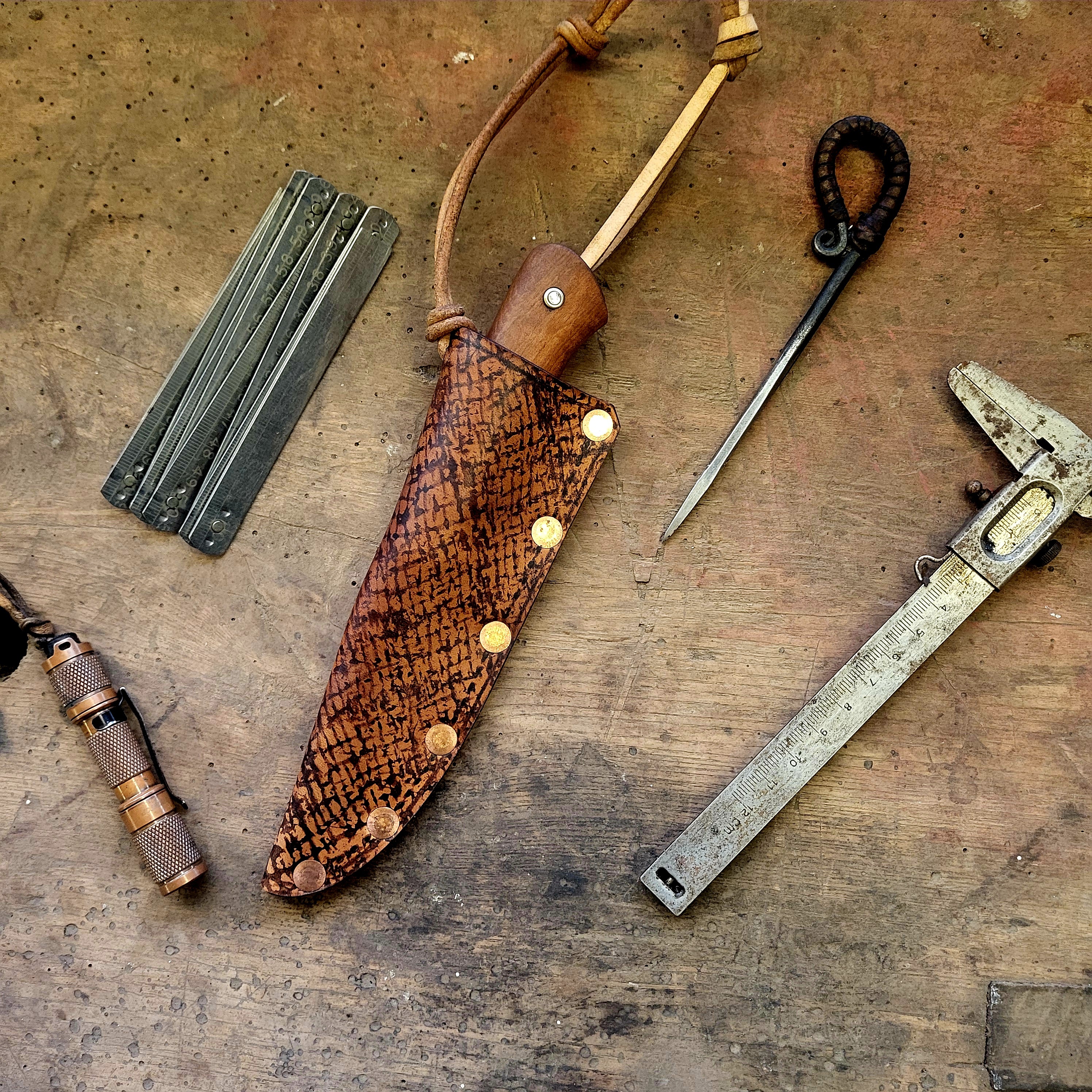

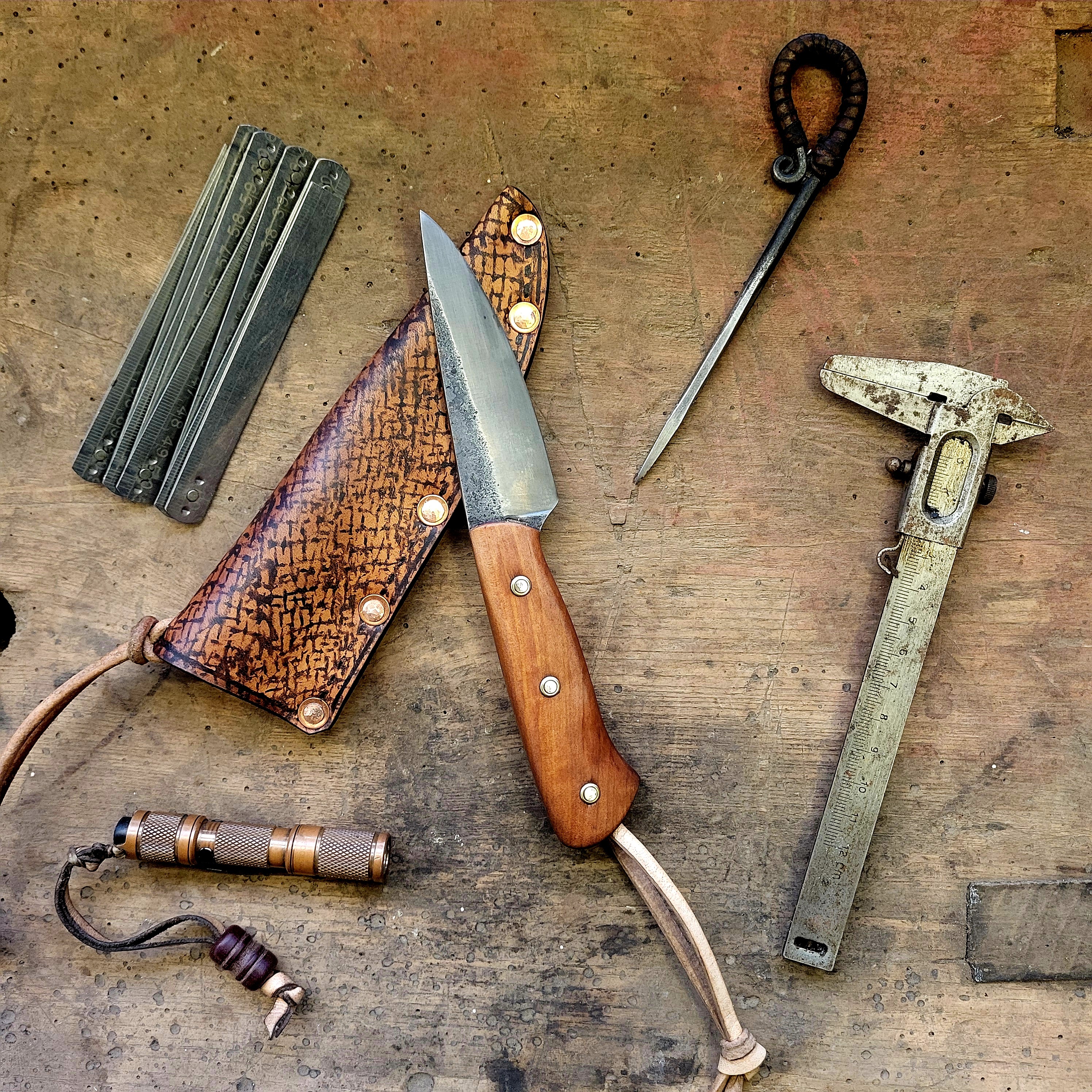

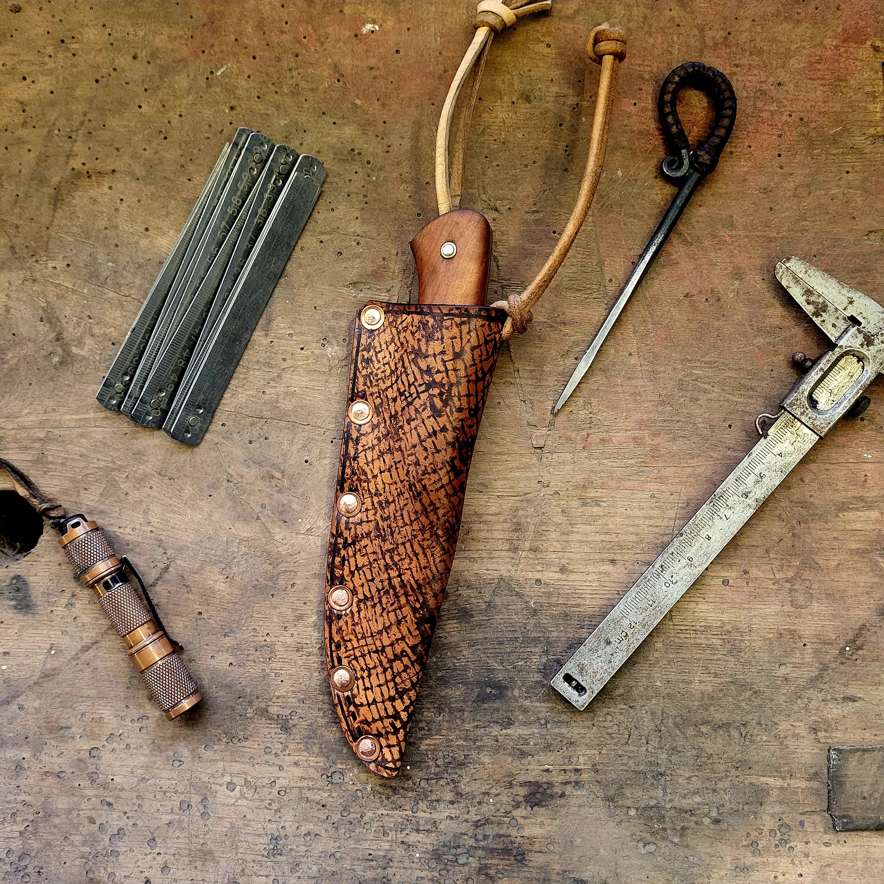

Messagepar el-Lapsa » 30 Déc 2024 15:39
Un petit utilitaire de nouveau, lame forgée en 80CrV2, manche en vieux poirier, collage étanche naturel, rivets acier sur rosette laiton, passe lacet caché, dos de lame arrondi..
Étui cuir teinté façon textile et fausses coutures, puis traité, et rivets cuivre :D

el-Lapsa a écrit:Un petit utilitaire de nouveau, lame forgée en 80CrV2, manche en vieux poirier, collage étanche naturel, rivets acier sur rosette laiton, passe lacet caché, dos de lame arrondi..
Joli celui-là aussi !!
