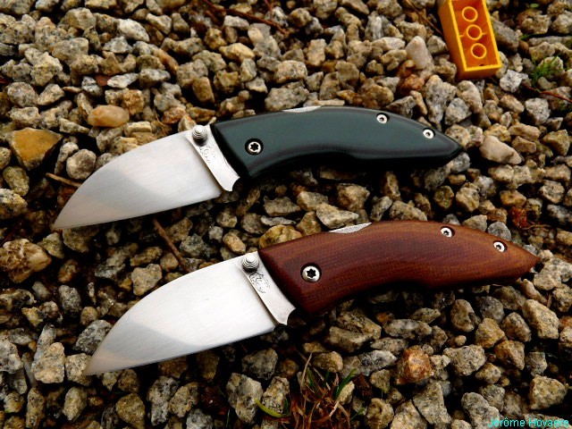

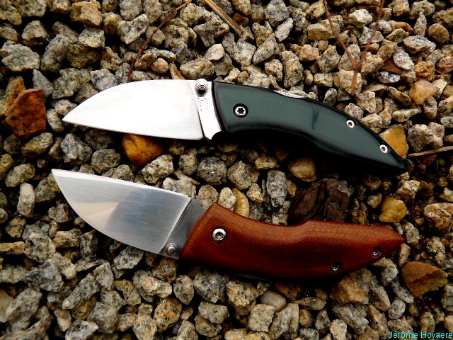

De retour du SICAC, quelques idées mises en oeuvre et des astuces appliquées:
d'abord le tiré en luong, que Tuan m'a pressé d'essayer, j'ai demandé l'astuce à Blem et j'ai appliqué ça sur mes deux petits pliants.
Y a pas à dire, ça fait plus propre, plus pro à mon gout :D
avant:
après:

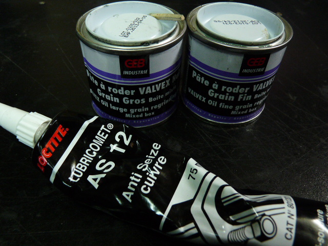

Autre "truc", une astuce d'Eric Parmentier, vu que je me galère toujours pour ajuster la force du ressort afin que d'une part, la lame revienne en position fermée toute seule avec peps et que d'autre part que le déverrouillage sois pas trop raide...
Pour ça rien de tel que d'avoir le moins de friction possible au pivot et pour ce faire pâte à roder et pâte de montage au cuivre. Rien à voir, beaucoup plus souple et fluide après :D
Merci Eric

torpen a écrit:un bushcraft, inspiration spyderco
Micarta green canvas, rivets mosaïques, liners en FV rouges, épaisseur du manche: 25mm
Lames en XC75 de 4mm, émouture scandinave
pas besoin de faire un étui pour celui là!
longueur totale: 222mm
longueur lame: 114mm
longueur tranchant: 105mm
La plate semelle:
En main, c'est super pour le travail du bois, en précision ou en force, l'émouture scandi est plus sympa pour le bois vert que pour le bois sec, j'ai été couper du lierre autour des chênes avec hier.
Par contre pour le reste c'est pas trop ma tasse de thé.
bah ouai, un couteau de tatoué, de dur, de vrai... 8)

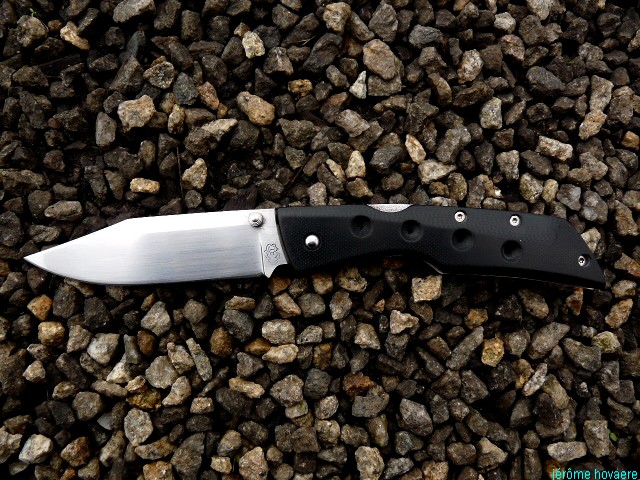

Messagepar deuns » 07 Oct 2010 22:56
torpen a écrit:Image
pour tester avant envoi :D
Dis donc celui-ci tu pensais le passer discretos ?
Un p'tit mot ? Taille, acier? Tout çà? :D

Messagepar torpen » 07 Oct 2010 23:34
j'ai ça.

Re: Jérôme Hovaere [Torpen]
Messagepar .LuD. » 08 Oct 2010 10:56
p*tain, tu bosses vite et bien toi..
chapeau Jérôme !
trop "taktikeul" pour moi, mais j'l'aime bien celui la !
Messagepar torpen » 08 Oct 2010 11:02
merci!
je crois bien que je vais garder le gabarit de celui là et le refaire, sans trous, en micarta linen noir un jour... (un jour ça veut dire peut être) :D

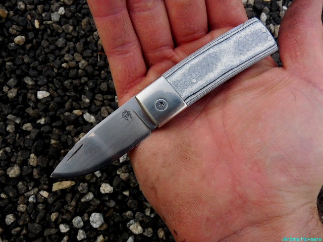

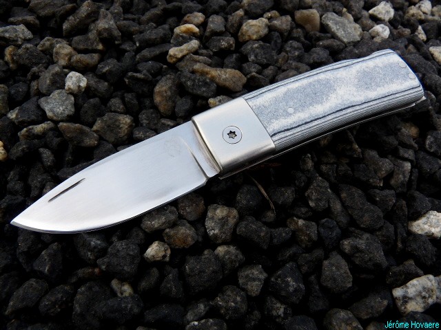

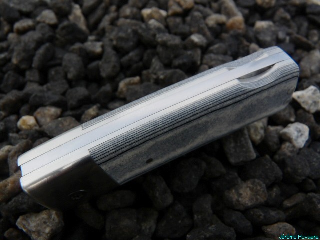

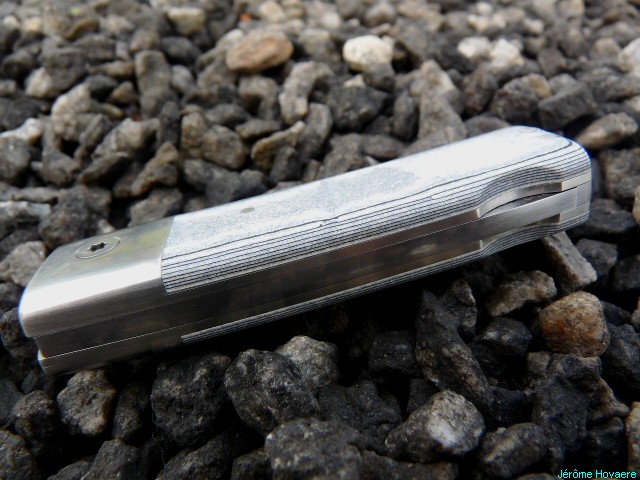

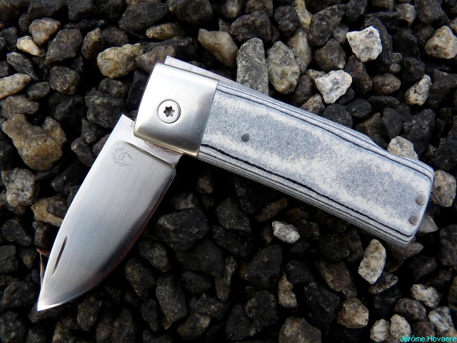

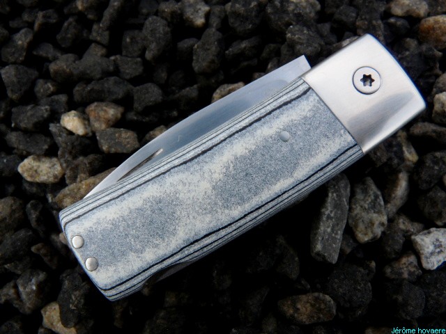

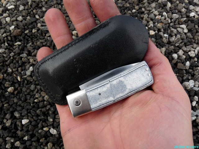

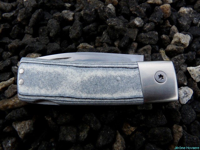

Un mini couteau:
prétexte à l'utilisation d'une unique plaquette de micarta blanc/noir de 12x4cm.
inspiré des fallkniven kronor ou je ne sais quoi.
Lame en XC75 trempée à la flotte
mitres en platines en maillechort
Plaquettes en micarta blanc/noir
longueur lame: 55mm
longueur manche: 75mm
épaisseur lame 3mm
poids: 95 grammes (sic)

Messagepar morillon » 09 Oct 2010 17:15
Mimi tout plein.
morillon
Peanut Buttler
Messages: 4355
Inscrit le: 14 Avr 2008 00:24
Messagepar stancaiman » 09 Oct 2010 17:20
ça ressemble un peu trop aux petits fallkniven's mais il est plutôt chouette
