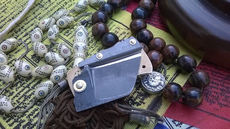

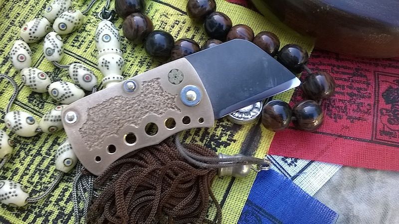

Messagepar deuns » 24 Jan 2015 13:39

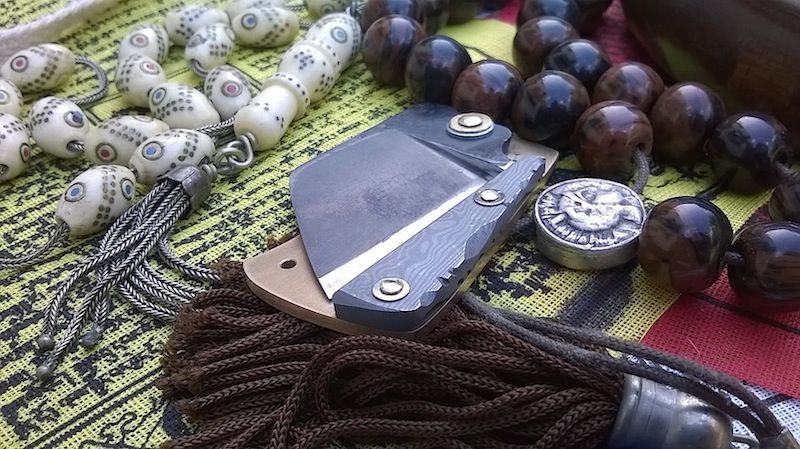

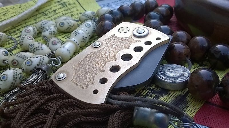

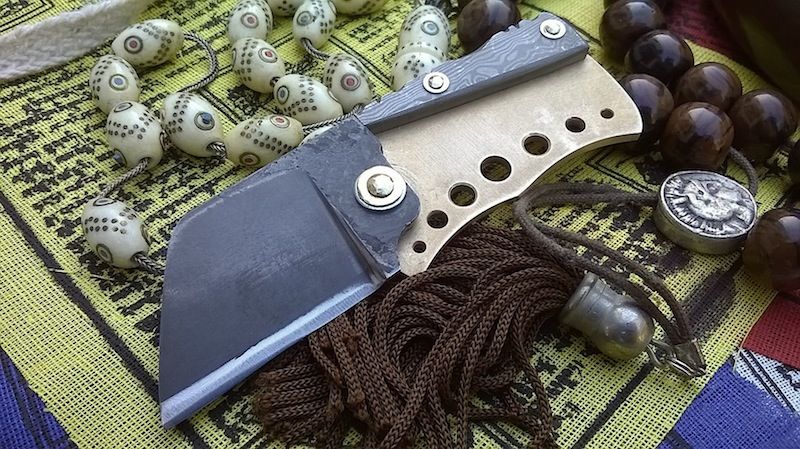

Voilà un petit gnome de fini. Je me suis beaucoup amusé à le réaliser.
Lame mini en XC 75 trempe sélective et perchlo. Une petite selection au scotch sur le fil histoire de contraster avec le côté mat de l'ensemble. Pour le manche j'ai utilisé du bronze, du pins et un bout de damas inox provenant d'une lame foirée. Comme quoi il ne faut jamais rien jeter. Mono platine, donc, avec un doublement de rondelle côté gauche pour avoir un truc un peu plus solide. Hop ! Direct dans la petite poche du pantalon.

Messagepar verbalinsurection » 24 Jan 2015 13:43
Top ça ! de beaux contrastes entre le damas, le xc75 percholrifié, le bronze et son incrustation et travail fait dessus, bravo !!!

Re: J'ai 2 mains gauches mais j'me soigne !
Messagepar G-M » 24 Jan 2015 13:49
Good job gaïlle

Messagepar deuns » 24 Jan 2015 14:50
Merci. C'est le pied à faire ces petits trucs

Messagepar pimpim » 24 Jan 2015 14:56
C'est très chouette, pour a part, j'aurais juste poli le fil miroir pour le contraste. :wink:

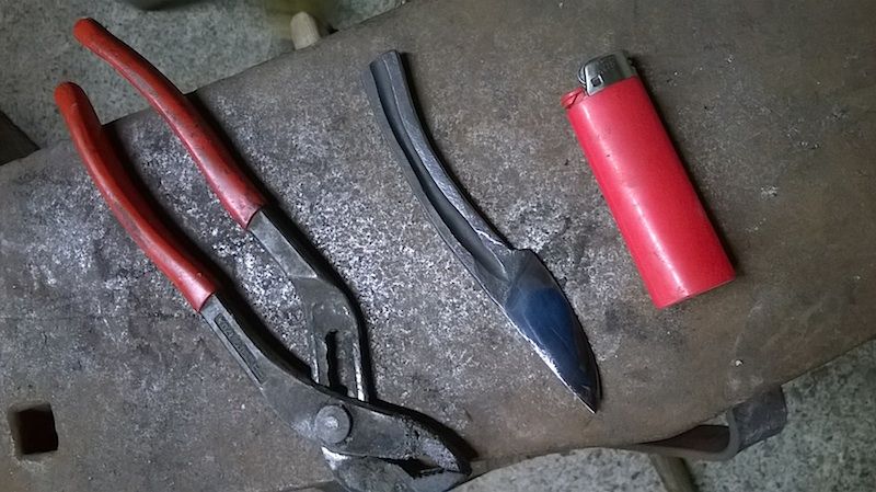

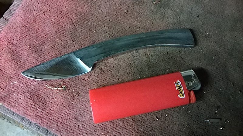

Messagepar deuns » 15 Mar 2015 13:53
Retour sur terre, un petit neck en cage de roulement à bille.

Messagepar kraspek » 15 Mar 2015 14:58
Mortels, les deux !!!

Messagepar deuns » 15 Mar 2015 15:04
Clip en acier doux dans du rond de huit et deux fixes en ressort d'amortisseur, rond de vingt c'est un peu plus raide à travailler.
