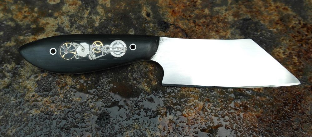

Bon, allez, un p'tit steampunk. Il y avait longtemps que j'en avais pas fait. La lame est en 12c27, et le manche est en G10 avec des engrenages de montres noyees dans de la resine transparente.

j'aime beaucoup tes incrustations de pièces de montre dans la résine. Elle vieillit bien cette résine ? pas de jaunissement ?

Merci, comme la plupart sinon toutes les résines elle devrait jaunir apres quelques années si elle est exposée aux rayons UV. Ça me fait penser qu'il faudrait que je demande a ceux qui en ont des semblables comment ça vieillit.

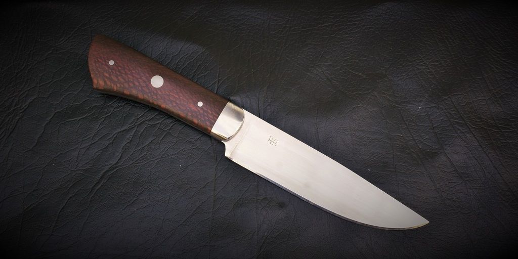

Je viens de finir ce couteau de chasse. La lame est en AEB-L de 2,8mm d'épaisseur et 13cm de long pour une longueur totale de 24,5. Les mitres sont en acier 416 et les plaquettes en beefwood.
Histoire de voir comment ou si je progresse j'ai scrupuleusement chronometré toutes les étapes de sa fabrication.
Je vous laisse deviner le temps total. Celui qui trouve gagnera toute ma considération.

C'est chouette le beefwood ( euh le couteau aussi ,hein!)
Bois autralien?

pour le temps, je dirais 13/14h, mais aucune idée de l'outillage que tu as.

Merci, je suis bien outillé avec un bon backstand, four de trempe et fraiseuse. Le tiré en long est fait a la main, jusqu'a 800.
Madawc: moins de temps.
Grande goule: oui c'est un bois australien mais le terme beefwood est générique et englobe differentes essences. Celui-la je ne suis pas sur de ce que c'est mais c'est tres dense et plutot dur.
