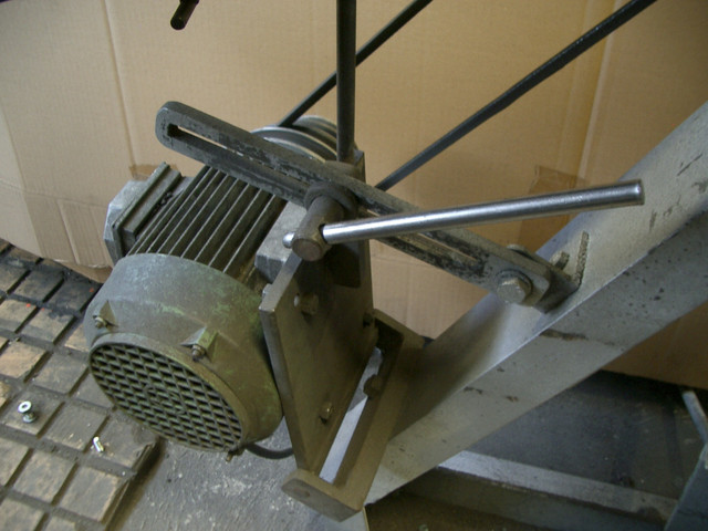

Messagepar bpc » 22 Sep 2026 12:02
Un système de tension de la courroie, très simple et efficace:

Re: L'atelier de Max
Messagepar L'atelier de Max » 22 Sep 2026 16:22
J'aime la simplicité, je pense partir sur quelque chose du genre.

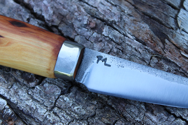

Messagepar L'atelier de Max » 23 Sep 2026 12:05
Buis noir, avant/ après le bain d'huile de lin, même couteau.

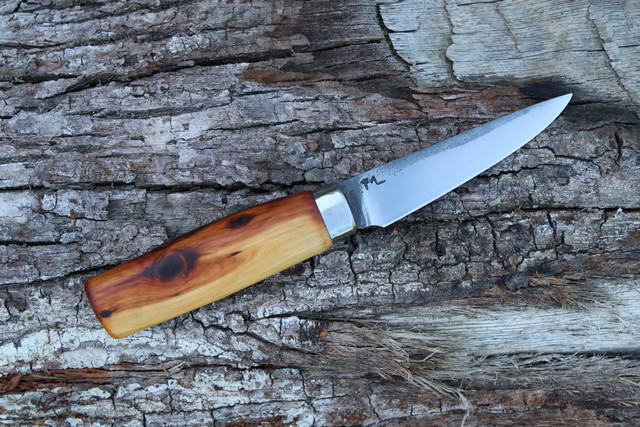

Messagepar L'atelier de Max » 23 Sep 2026 12:17
Bonjour à tous,
Voici un autre taillandier, en Genévrier cette fois-ci.
Comme d'habitude, plus de détails et de photos ici : https://latelier-de-max.com/produit/utilitaire-de-taillandier-genevrier/

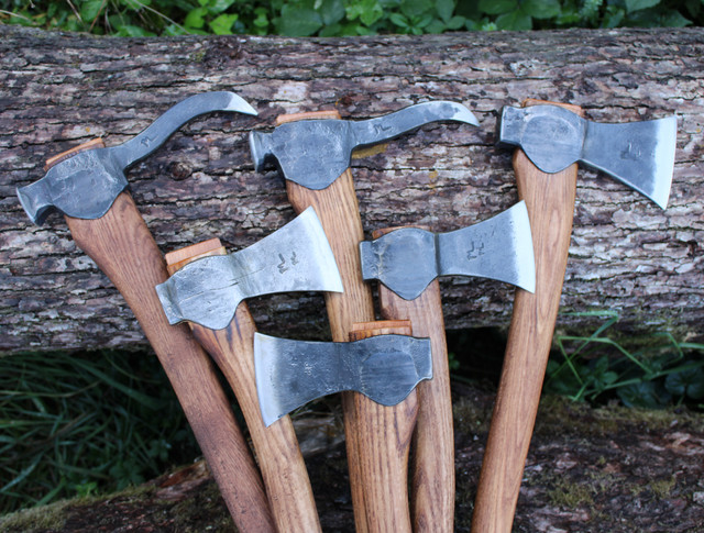

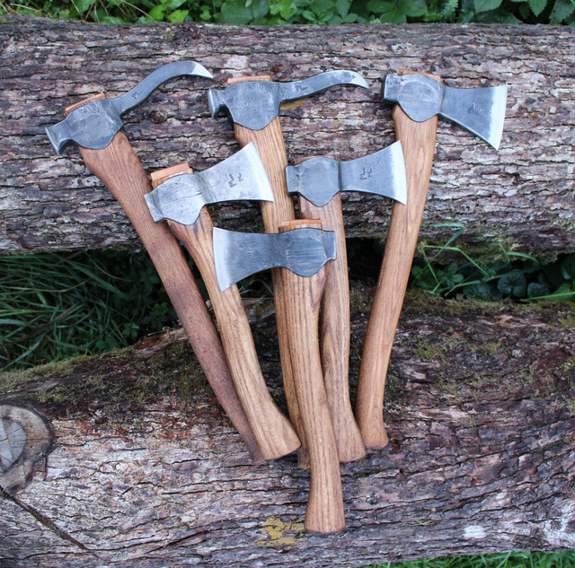

Messagepar L'atelier de Max » 06 Oct 2026 10:15
Ma préparation pour le BKS commence avec ces quelques outils.
Voici 2 modèles de hachette avec corps en fer puddlé, tranchants rapportés en acier C70 et des sappies.
Messagepar Alexdeden » 06 Oct 2026 10:51
Joli !
Bravo pour les sapies (j'ai vu le mot avec 1 ou 2 p), c'est un outil peu connu hors du milieu forestier qui ferait du bien à tous les particuliers qui font leur bois de chauffage.
