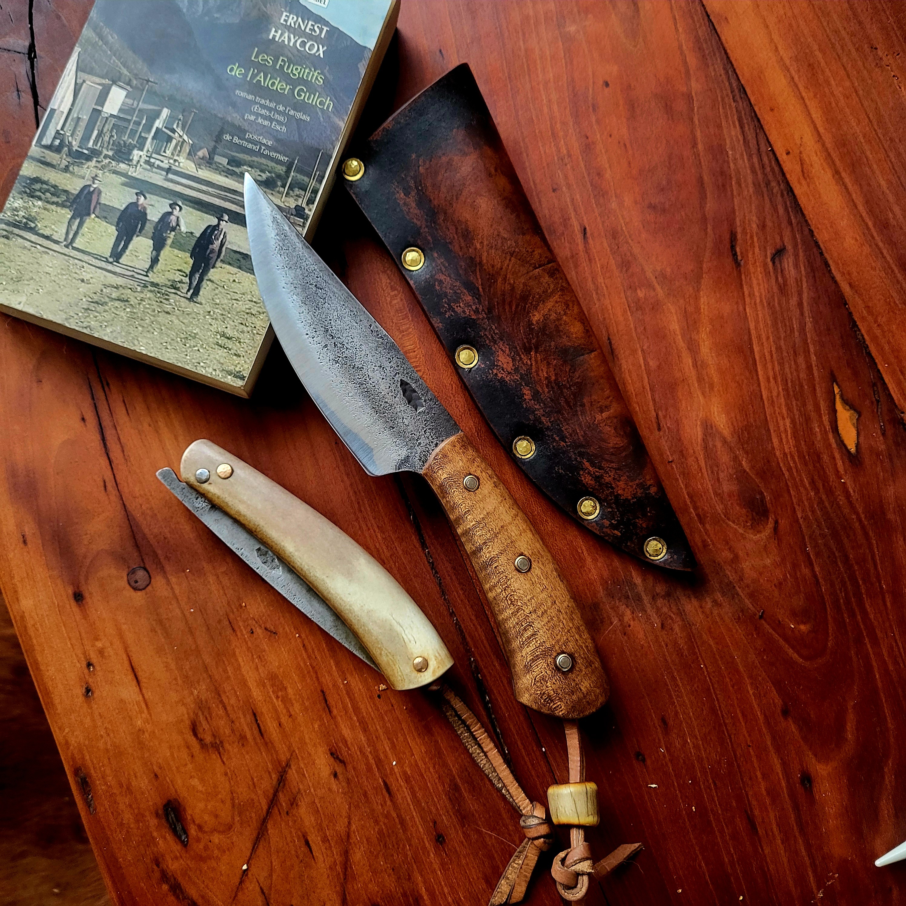

Messagepar grand goule » 03 Fév 2025 14:22
mais, mais y’a un pliant :shock:
très sexy au demeurant le fixe

Messagepar el-Lapsa » 03 Fév 2025 14:55
Vi, un pliant tout pourri mais que j'aime finalement bien avec son manche en bois de renne :D
Ça coupe le sauc', ça étale le paté et tranche le frometon, il est souvent dans la poche..
