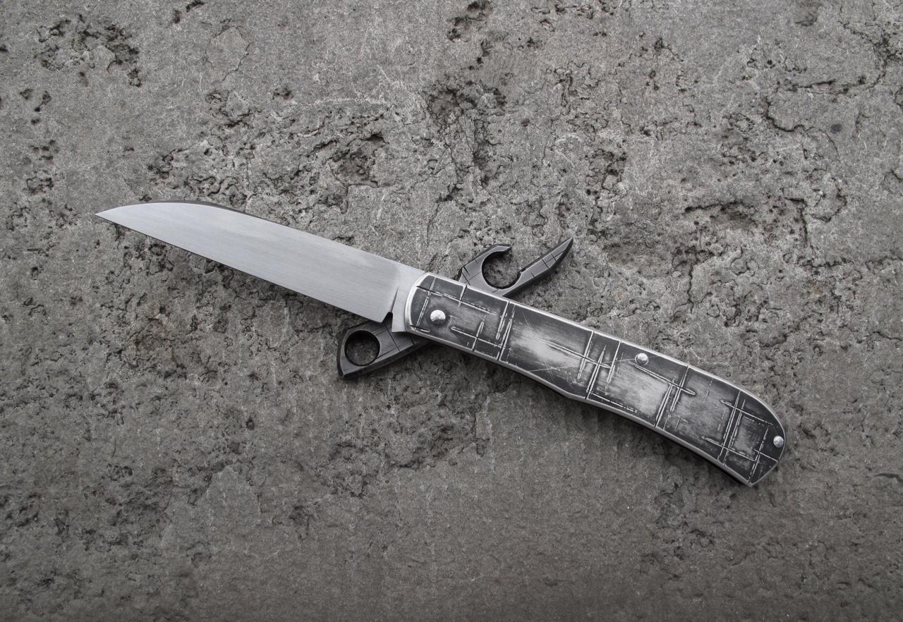

Fred.A a écrit:Merci !
183e by Fred. A, sur Flickr
Image183f by Fred. A, sur Flickr
Image183h by Fred. A, sur F
Lame et ressort en 1095 de 3/32'' :o
Rondelles de bronze et tout le bordel.
Il est petit, faut pas se fier aux grosses photos.
Moins de 17 cm en tout, 7 de tranchant. Hauteur de lame max. de 16mm.
C'est l'heure du recensement.
Allez voter !!
moi je dis magnifique thup un poil petit :spamafote: au fait pourquoi utilise tu du 1095 ?
l'indien

Messagepar Fred.A » 20 Juil 2018 19:11
l'indien a écrit: moi je dis magnifique thup un poil petit :spamafote: au fait pourquoi utilise tu du 1095 ?
Merci. :)
Je ne ferai plus de grands trucs… en fait j'en ai jamais fait je crois. :lol:
Le 1095, pour plusieurs raisons : j'aime cet acier, ça se trempe bien avec l'huile qui va bien (hougto quench k :snob:) ou dans la flotte, je l'ai dans des épaisseurs qui me conviennent pour faire du petit pliant (2,3 mm ou 3 mm ) ce qui n'est pas le cas du W2 que j'aime beaucoup aussi ou d'autres aciers carbones, c'est toujours dispo, ça patine, ça coupe, ça prend un fil bien fin…
Bon, j'aime bien l'O1 aussi, pour des raisons similaires, mais là il y a une pénurie et les dernières barres que j'aie achetées ne prennent pas la trempe.

Messagepar baalot » 20 Juil 2018 19:18
T'as changé quelque chose sur les quelques derniers (en remontant à quelques temps disons) sur la façon de gérer les "tétons" du ricasso qui initient le casse-goutte ? Voyez c'que j'veux dire comme truc ? J'ai l'impression ?

Messagepar Fred.A » 20 Juil 2018 19:38
merci :)
baalot a écrit:T'as changé quelque chose sur les quelques derniers (en remontant à quelques temps disons) sur la façon de gérer les "tétons" du ricasso qui initient le casse-goutte ? Voyez c'que j'veux dire comme truc ? J'ai l'impression ?
Sur les derniers je ne me rappelle pas avoir changé un truc… faudrait que je regarde. Mais sur celui-ci, oui, j'ai simplement fait le kick plus ''carré'' que triangle. Façon quillon un peu. Genre. Ça allait mieux avec la ligne et ça fait moins mal aux doigts.

Messagepar spiralo » 20 Juil 2018 19:42
Pour toi le casse goutte il est là pour des raisons surtout pratiques ou surtout esthétiques ?

Messagepar Fred.A » 20 Juil 2018 19:45
spiralo a écrit:Pour toi le casse goutte il est là pour des raisons surtout pratiques ou surtout esthétiques ?
Esthétique d'abord. Sinon j'aurais fait la même forme que tout le monde. Rond. Ou triangle.
Mais j'imagine qu'il trouve également à l'occasion sa fonction, en empêchant la goutte de jus d'aller se foutre sur le ricasso et ensuite dans le pivot.

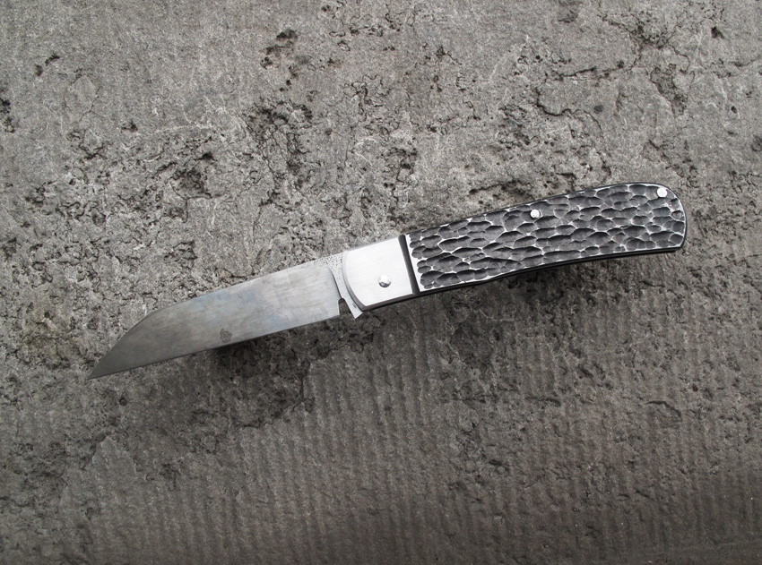

Messagepar Jonathan P. » 20 Juil 2018 20:42
Hmmmm... Je préfère ce genre-ci :

Messagepar baalot » 20 Juil 2018 20:43
Fred.A a écrit::lol:
merci :)
C'est c'que je me disais. Les derniers peut être pas mais il m'a semblé avoir la même impression sur les lames de cette forme. Sur un fixe au moins. Faudrait que je retrouve.
J'aime moins moi. Mais c'est subjectif et au moins ça montre que tu cogites les trucs.

Messagepar Jonathan P. » 20 Juil 2018 20:43
Quoique, façon os cerfé ça le fait bien aussi, non?!
