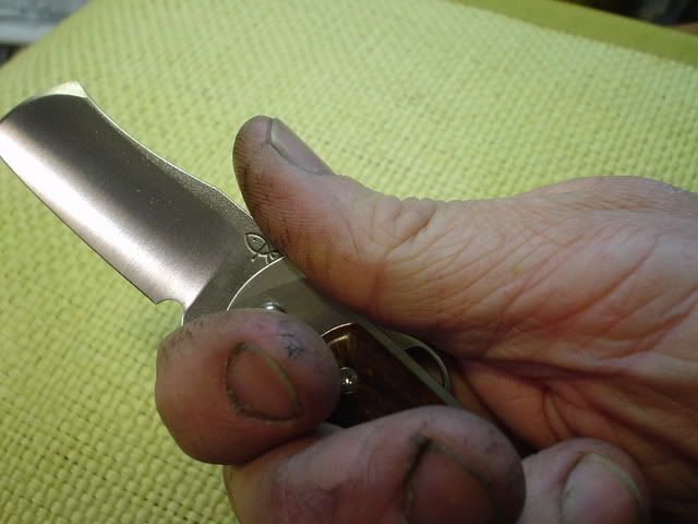

G-dagger a écrit:Superbe! Même si je trouve la pédale un peu longue.

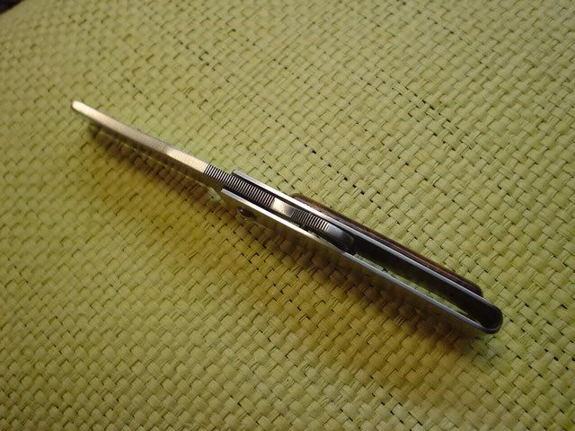

pour la palette ou la cuillère que certains trouvent un peu long, sachez que c'est voulu, voir photo, je vous défie de plier la lame quand vous avez le couteau en main, ce qui n'est pas le cas avec les piémontais courants, de 1 : parce que la lame est courte est fait beaucoup moins levier. de 2 : l'index bloque la lame parce que le doigt est à moitié dans la lame et à moitié dans les platines. De 3 : la cuillère ou palette est bloquée avec l'angle que fait le pouce quand il est en appui sur le couteau.

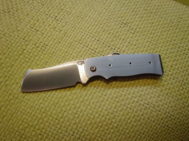

Pour ceux qui aiment les "tout métal" (voir photo) imaginez-le avec des trous pour lui donner de la légèreté, précision du mécanisme : il est monté sur rondelles en berinium, voilà qui est dit. :P

Merci pour l'explication Eric, je me doutais bien de cette conception de la pédale.
