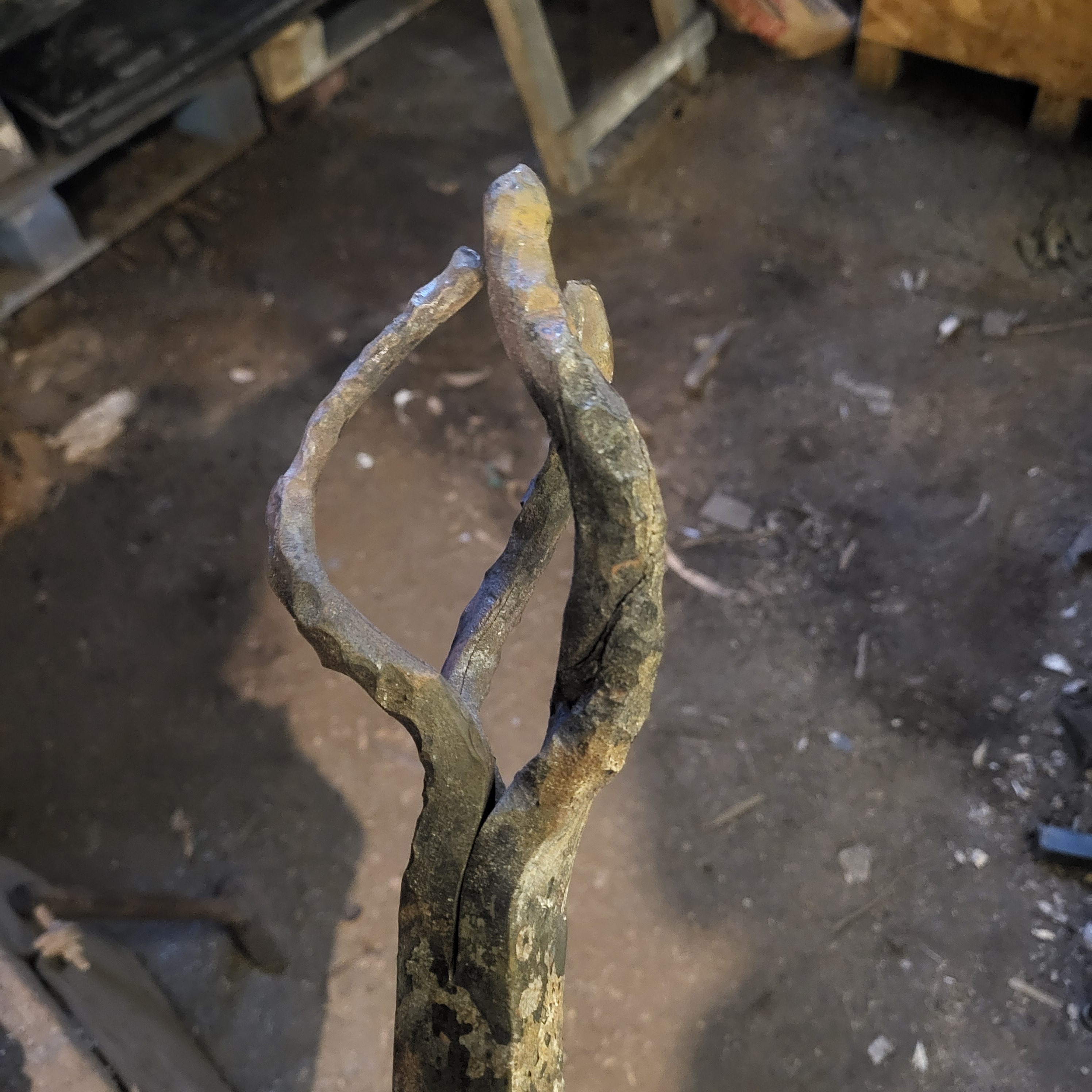

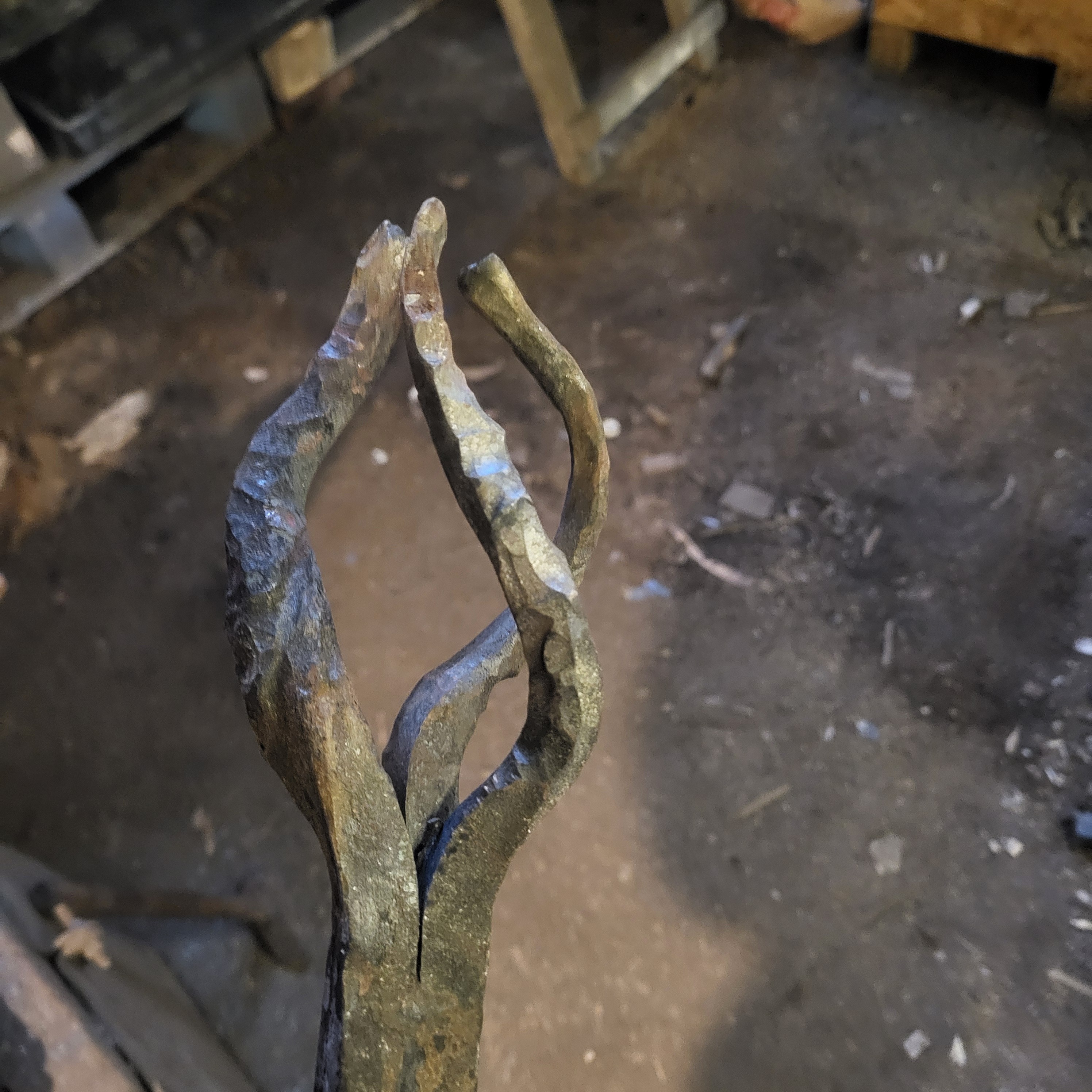

Sinon, hier j'ai une stagiaire qui était venue pour apprendre un peu la forge d'un couteau en Octobre dans le cadre de ses études dans les métiers de l'art et du design qui m'a recontacté pour faire son projet final d'étude. Autant dire que je me suis senti assez honoré!
La thématique de sa "sculpture" était "le défoulement à l'atelier. Ça me plaît bien.
On a donc allumé la forge, mis un carré d'acier doux de 25×25, et on s'est défoulé en lui explosant la gueule au marteau sur l'enclume pour voir ce que ça donnait.
Les photos sont mauvaises, mais ça a donné un truc tentaculaire, avec pleins de gros impacts, en préservant la section carrée du départ et en destructurant de plus en plus la matière vers les autres extrémités. Je me suis bien éclaté.
On y a rajouté ensuite au centre un petit morceau d'etoffe de grappage fait chez Nicolas Bertet pendant un stage de metallurgie artisanale, elle verra les arrangement finaux de son coté :)
L'expérience m'a beaucoup plus! C'est un truc que j'avais jamais vraiment envisagé de faire de la sculpture à la forge, ben ca me dit bien de recommencer de temps en temps.
Très libérateur de se laisser aller, pas de tths, chauffe la pièce en plein zone oxydante on s'en tape, on martèle au feeling, pas de pression, que.. du défoulement.

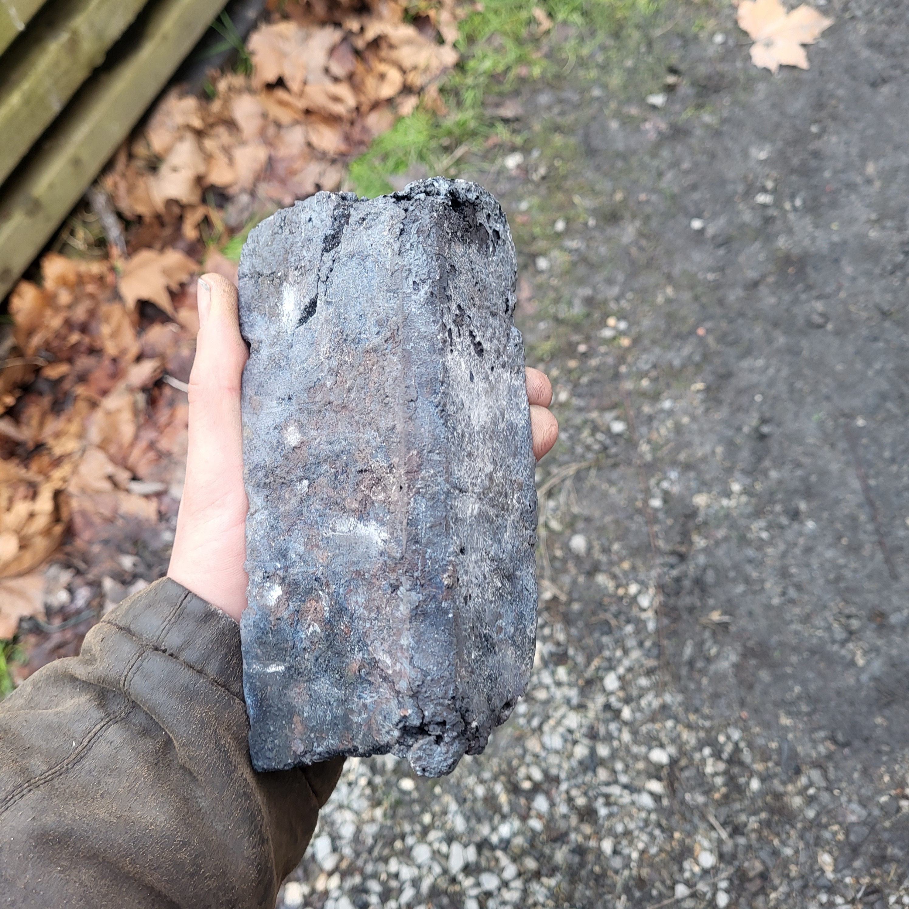

Le grappage c'est une technique qui consiste à construire un four en brique avec une tuyère (un peu comme un bas-fourneau quoi), on rempli de charbon, et au lieu de le nourrir par le haut avec du minerai de fer, on y balance des chutes d'acier qui vont se faire cramer et s'amalgamer dans le fond du four.
Dans un bas-fourneau on en sort une loupe, dans le cas du grappage on en sort une étoffe.
Personnellement c'est une technique qui m'a énormément intéressé et que je compte bien reproduire chez moi, vu que ça permet de recycler plein de chutes d'acier pour produire un truc qui ressemble à du vieux fer mais plus chargé en carbone.
Ça c'est une étoffe a peine rassemblé au pilon qu'on a sorti, de 5 ou 6 kg:

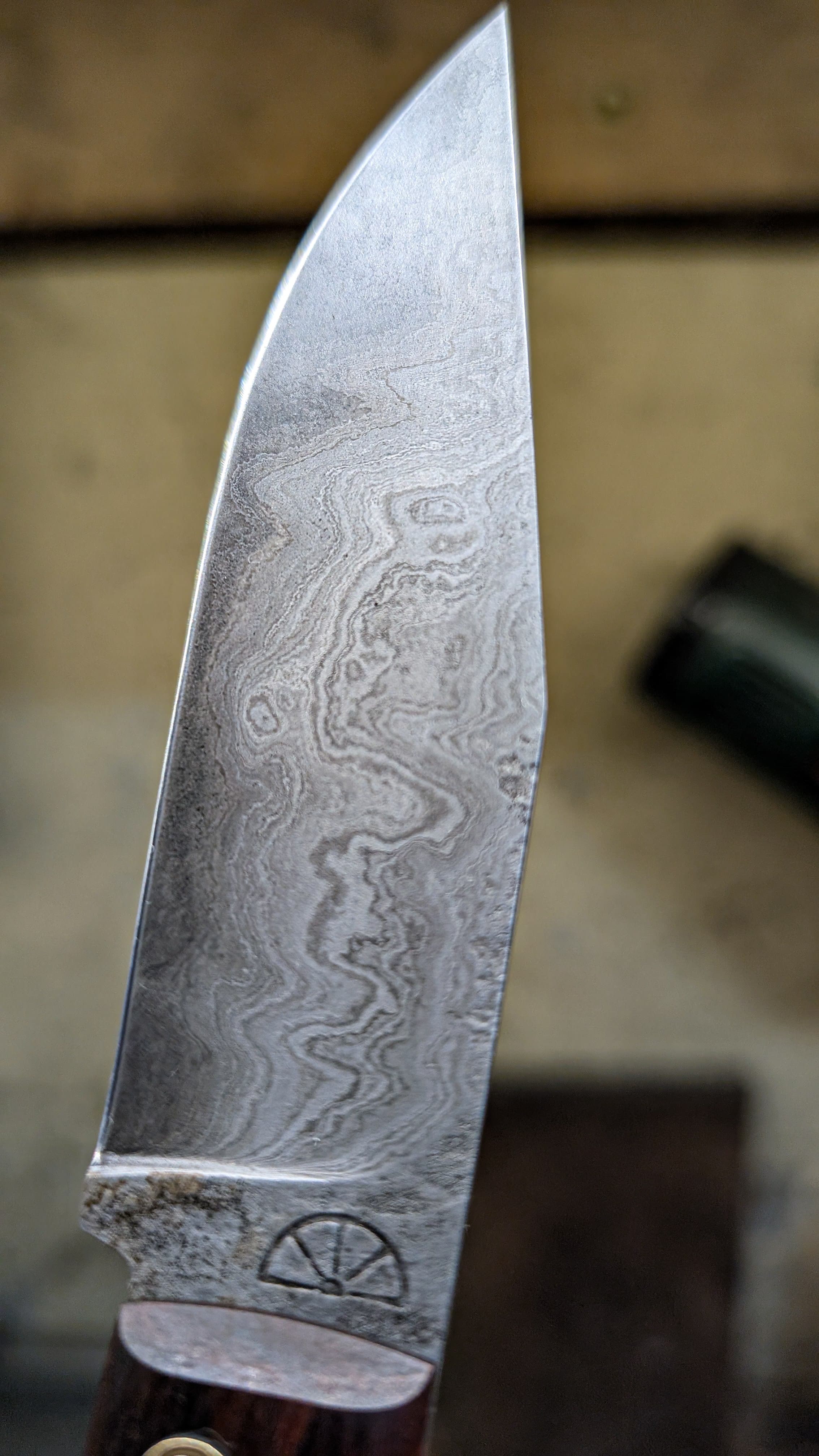

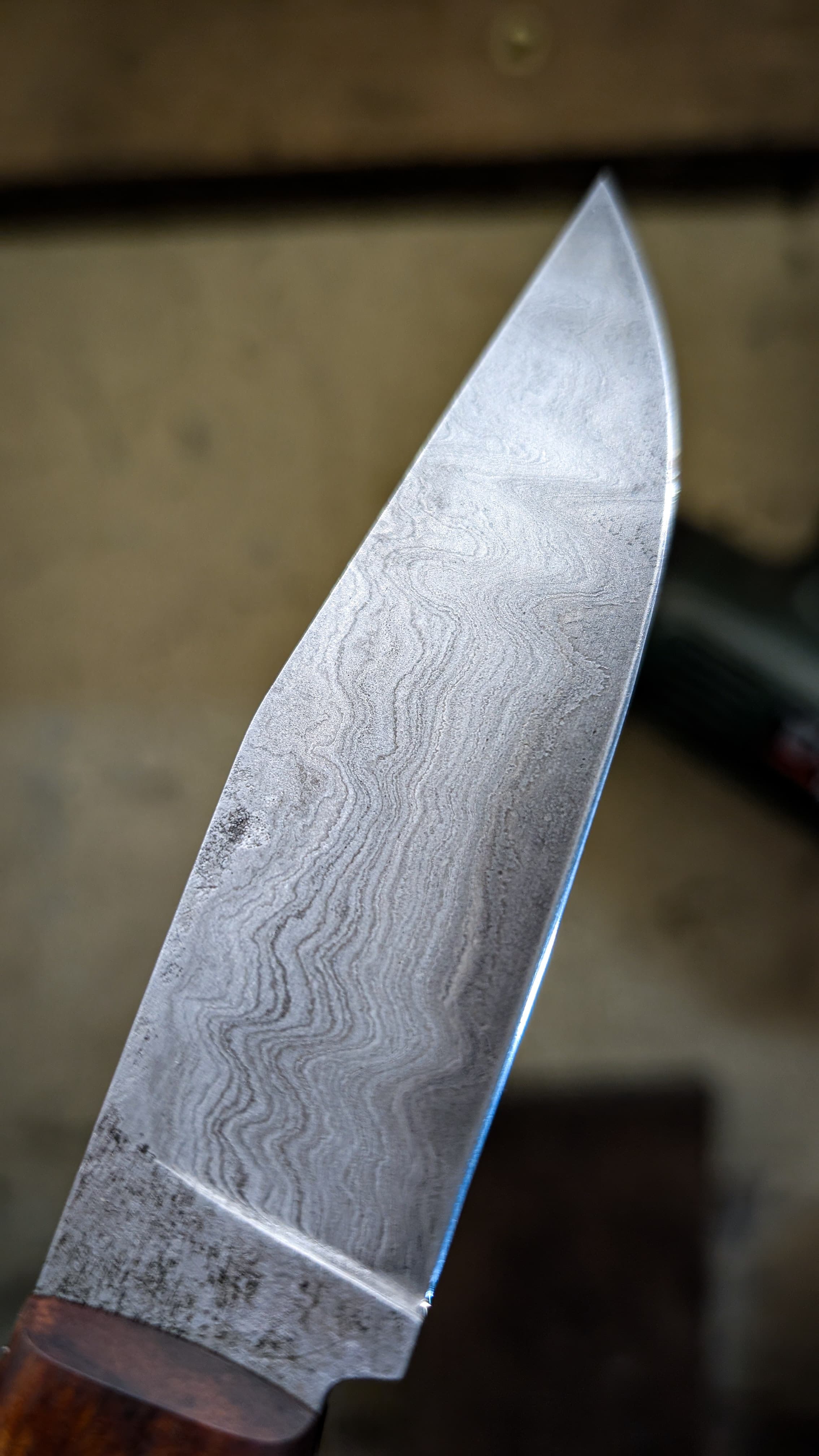

Et ici une lame qu'a produit Nico à partir d'acier au creuset a 1,8% de C et du grappage sur les flancs:

Messagepar freddy1 » 18 Fév 2025 12:09
ok, merci, je ne connaissais pas.
Doit y avoir plein de scories qu'il faut virer au marteau pilon pendant des heures, ce qui provoque une décarburation à la fin du process, non?
Messages: 55540
Re: Victor Platzer
Messagepar el-Lapsa » 18 Fév 2025 12:27
Honnêtement de ce que j'ai vu ton étoffe est vachement plus propre qu'une loupe de BF. Vu qu'il n'y a que de l'acier et du charbon, il n'y a pas toutes les charges minérales (silice etc) que l'on trouve dans le minerai de fer qui vont former des scories.
Mais oui faut chauffer fort, rassembler, étirer, corroyer..
Sur le taux de C, peu importe la teneur d'origine de l'acier car tout crame devant la tuyère, il se recharge en C en stagnant sous la tuyère dans la zone réductrice, mais ca reste une répartition très hétérogène dans l'etoffe, donc faut la retravailler.
Là j'avais fait une lame dans une chute de grappage pour tester, malgré un test à l'étincelle qui indiquait un bon taux de C, je n'ai pas réussi a la tremper malgré une trempe à l'eau.. c'est plus prudent de l'utiliser en sandwich donc.
