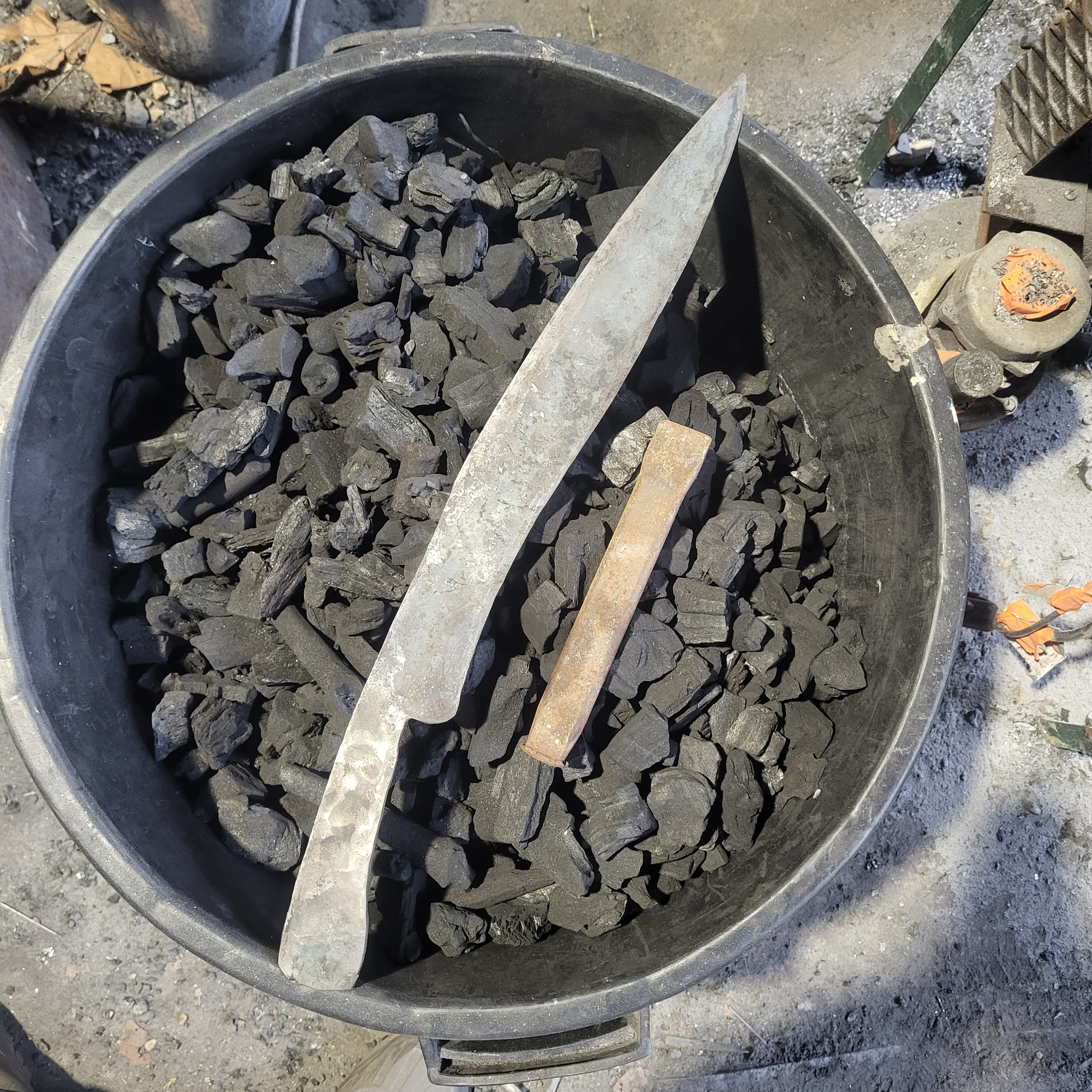

el-Lapsa a écrit: je me suis amusé à forgé une pseudo falcata (ou un kukhri raté, au choix)
Et après tths et émouture ce matin:
Bon le profil est pas heureux, mais le style falcata me botte bien pour des choppers un peu long dans les 40/50cm de lame.
Ca se rapproche d'un kukri sirupate

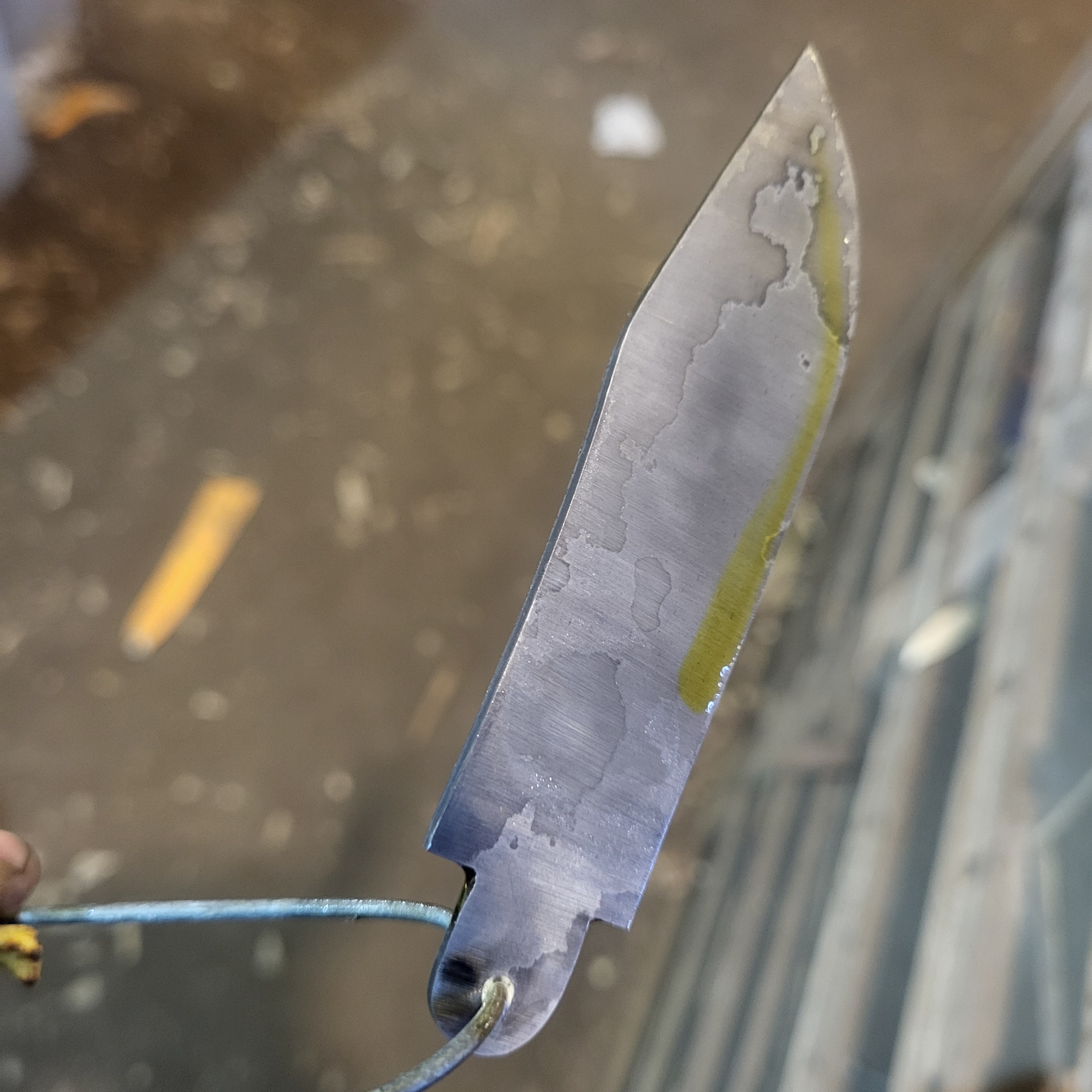

Messagepar el-Lapsa » 28 Fév 2025 17:36
Ouaip, hate de découvrir ça!
Un cuisine avec un design un peu improvisé forgé en 80CrV2:
Messages: 8904

Messagepar el-Lapsa » 28 Fév 2025 19:37
Pendant les normalisations j'ai tenté une lame d'opi (histoire de se mettre en jambe.. 8) ) dans le go mai 51crv4/15n20/135cr3/15n20/51crv4
Bon jsais pas ce que j'ai merdé, mais c'est excessivement vilain :lol:
Je pense que le 15n20 en 3mm c'était trop épais comparativement au 2×6mm de 51crv4 et 6mm de 135cr
Sachant qu'en plus il n'a pas grand intérêt "mécanique" dans ce sandwich, je retenterais en san mai 51crv4/135cr3 histoire de me faire la main
