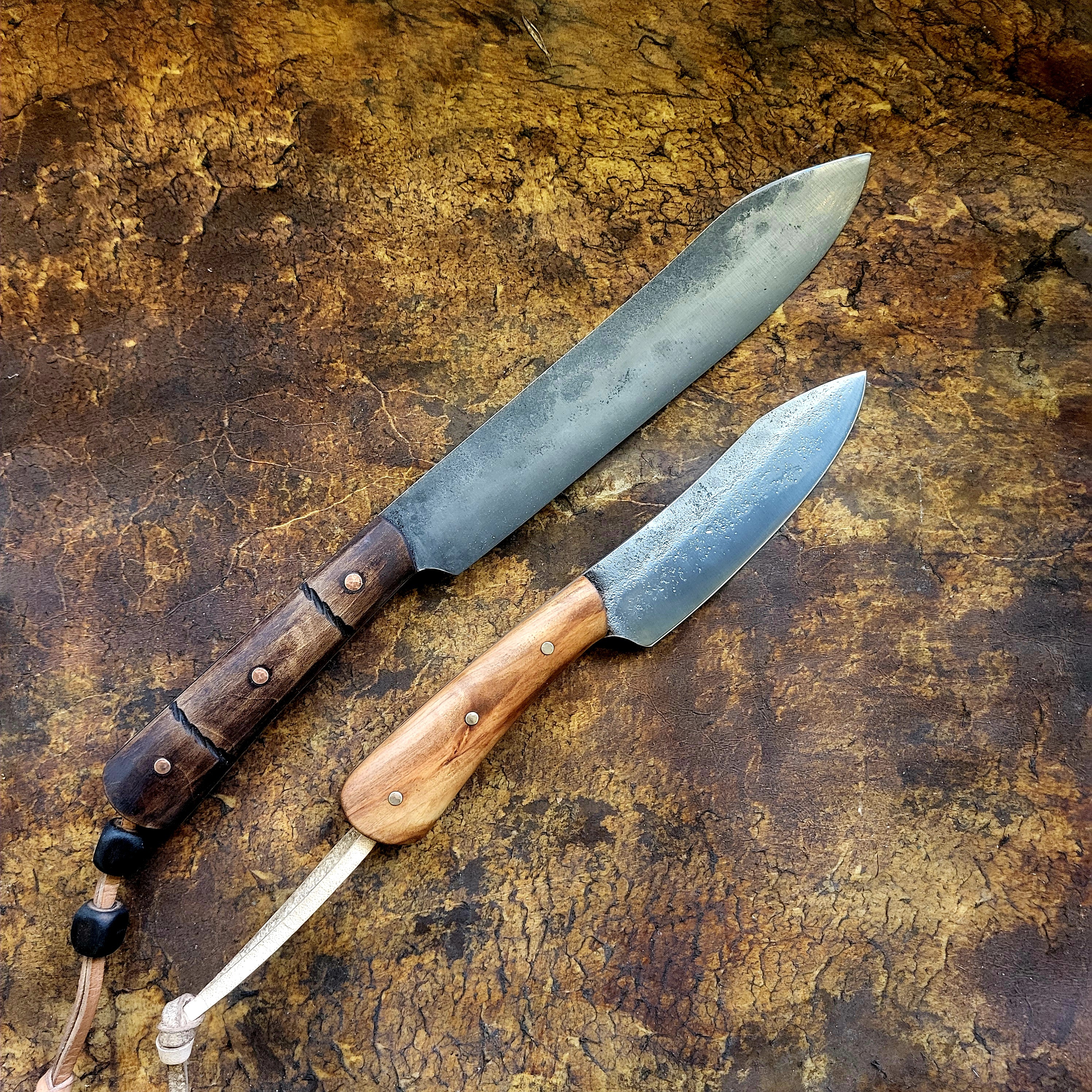

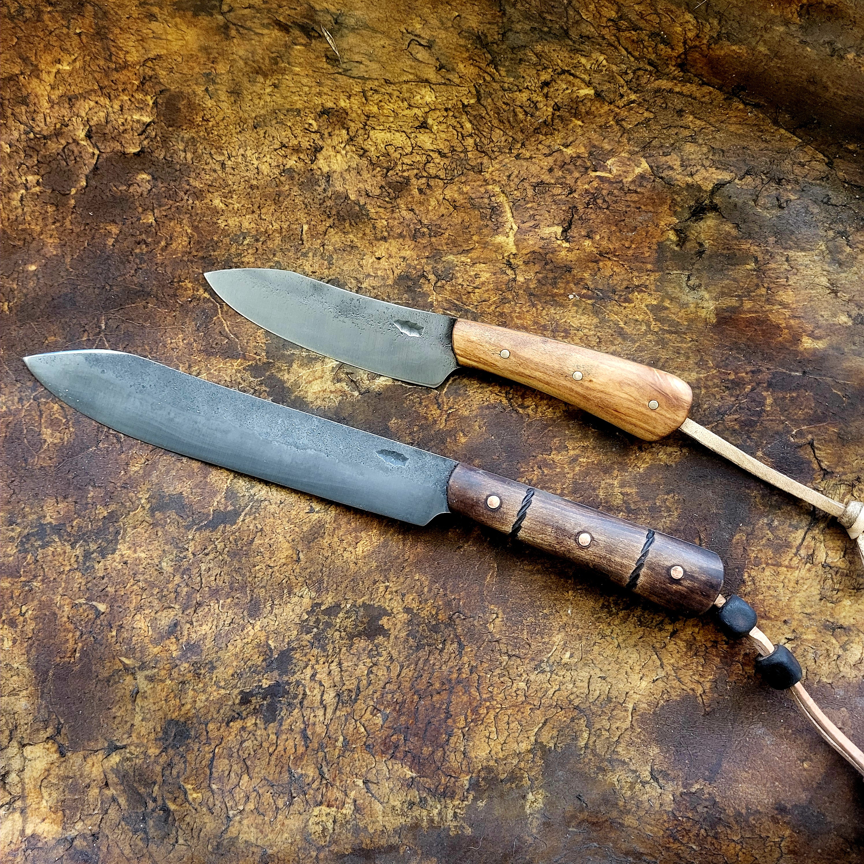

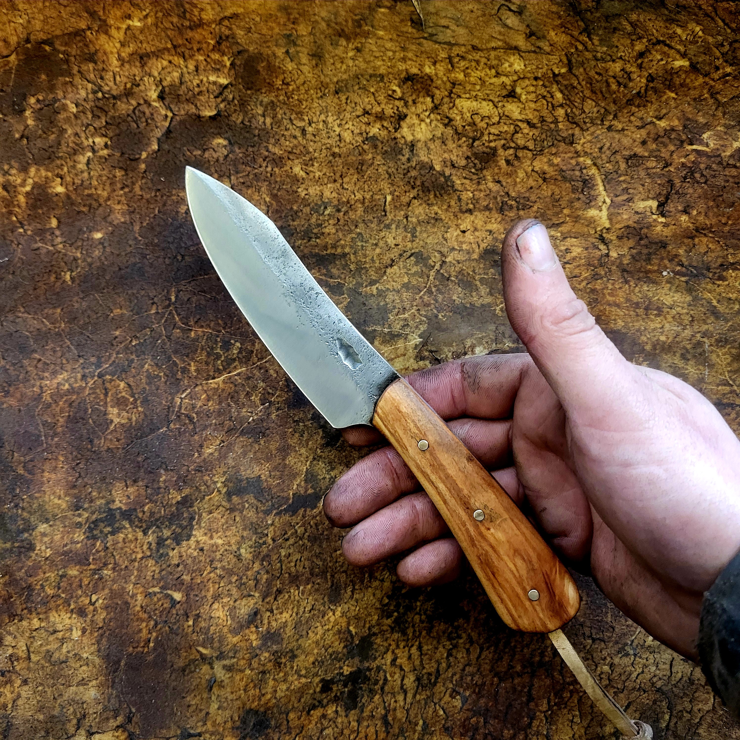

vinc80 a écrit:Va y avoir du costaud là !!! mais pas que, celui à droite me parle bien tient
Merci à toi! :)
J'ai un petit crush aussi pour celui de droite, ptit utilitaire nessmukoidale avec un contre-tranchant brut de forge, je lui ai trouvé des plaquettes en bouleau local un peu échauffé carrément sympa!
Le p'tit côté nessmuke oui :wink:
Ca va l'faire surement une fois les plaquettes posaient !!!

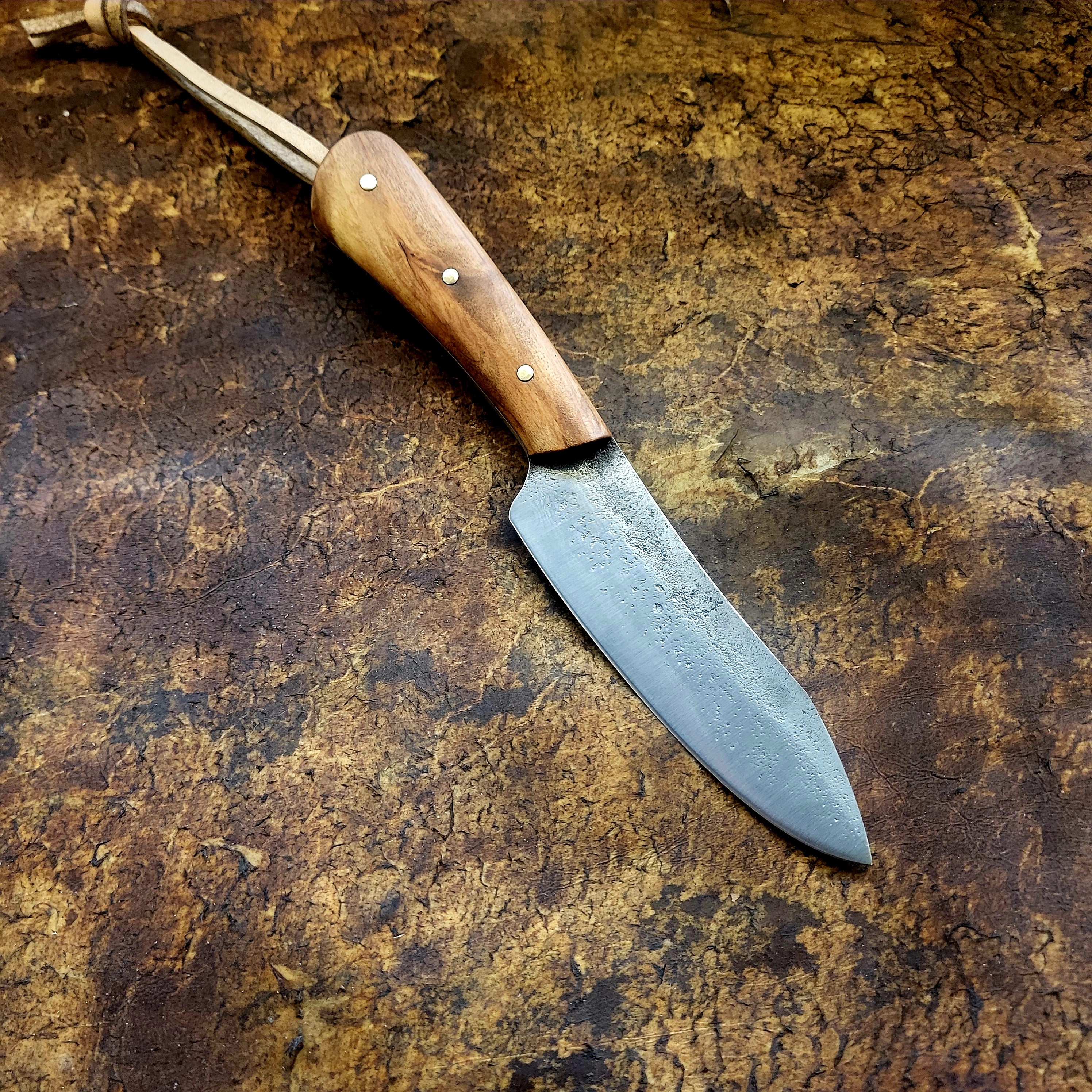

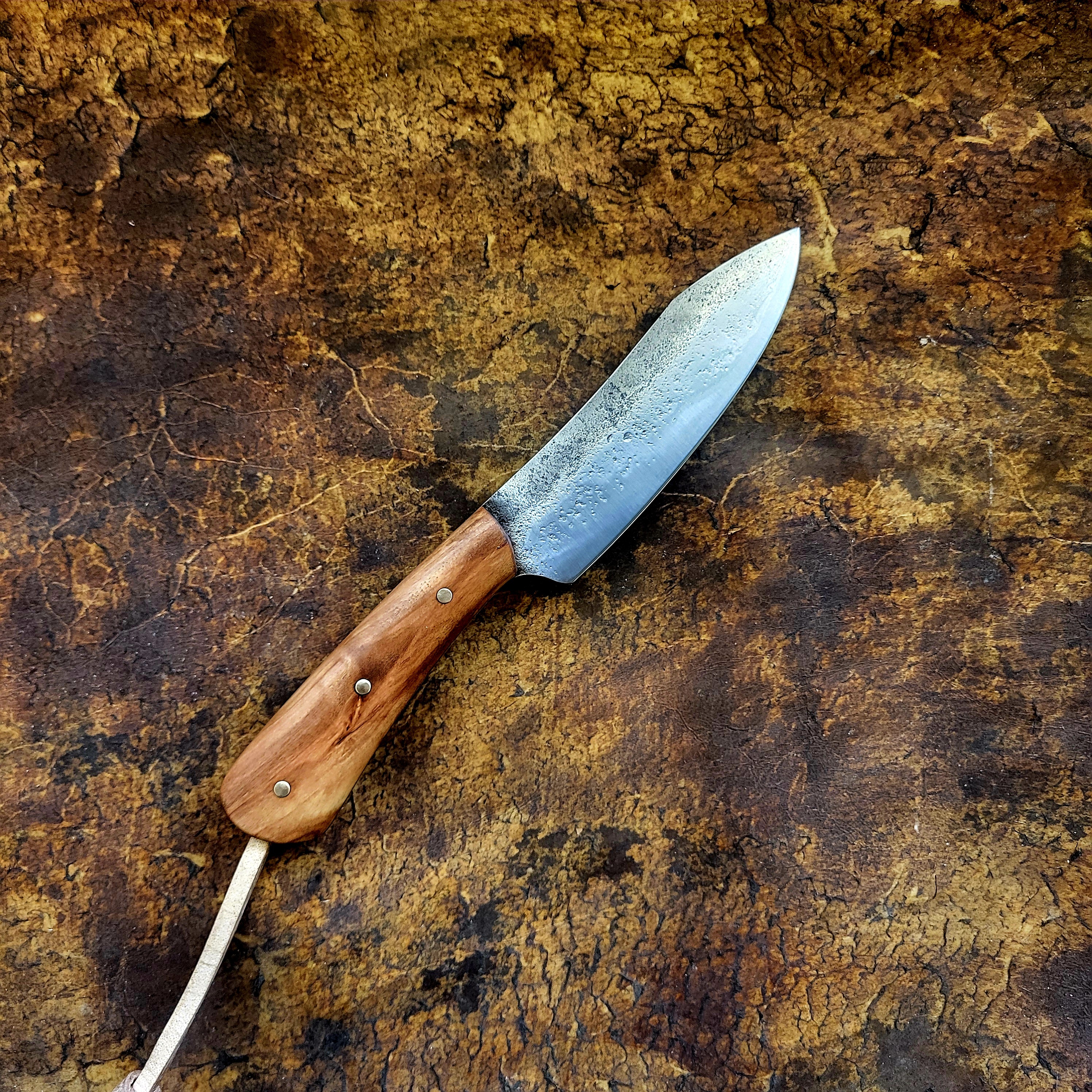

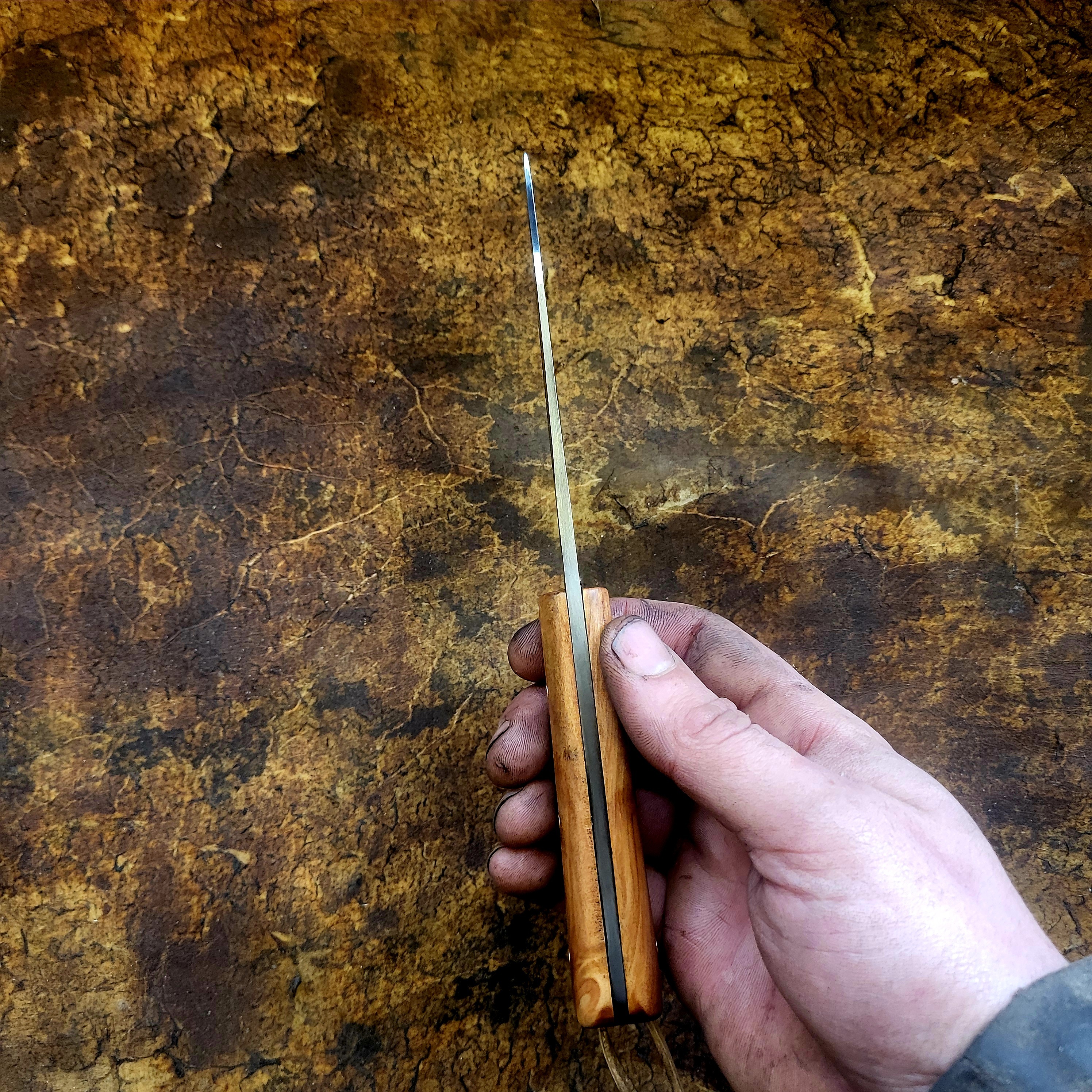

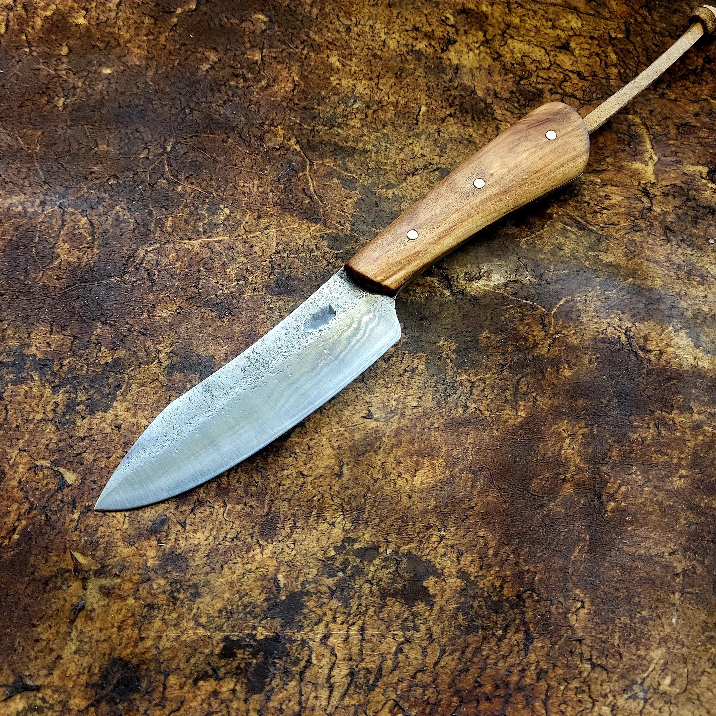

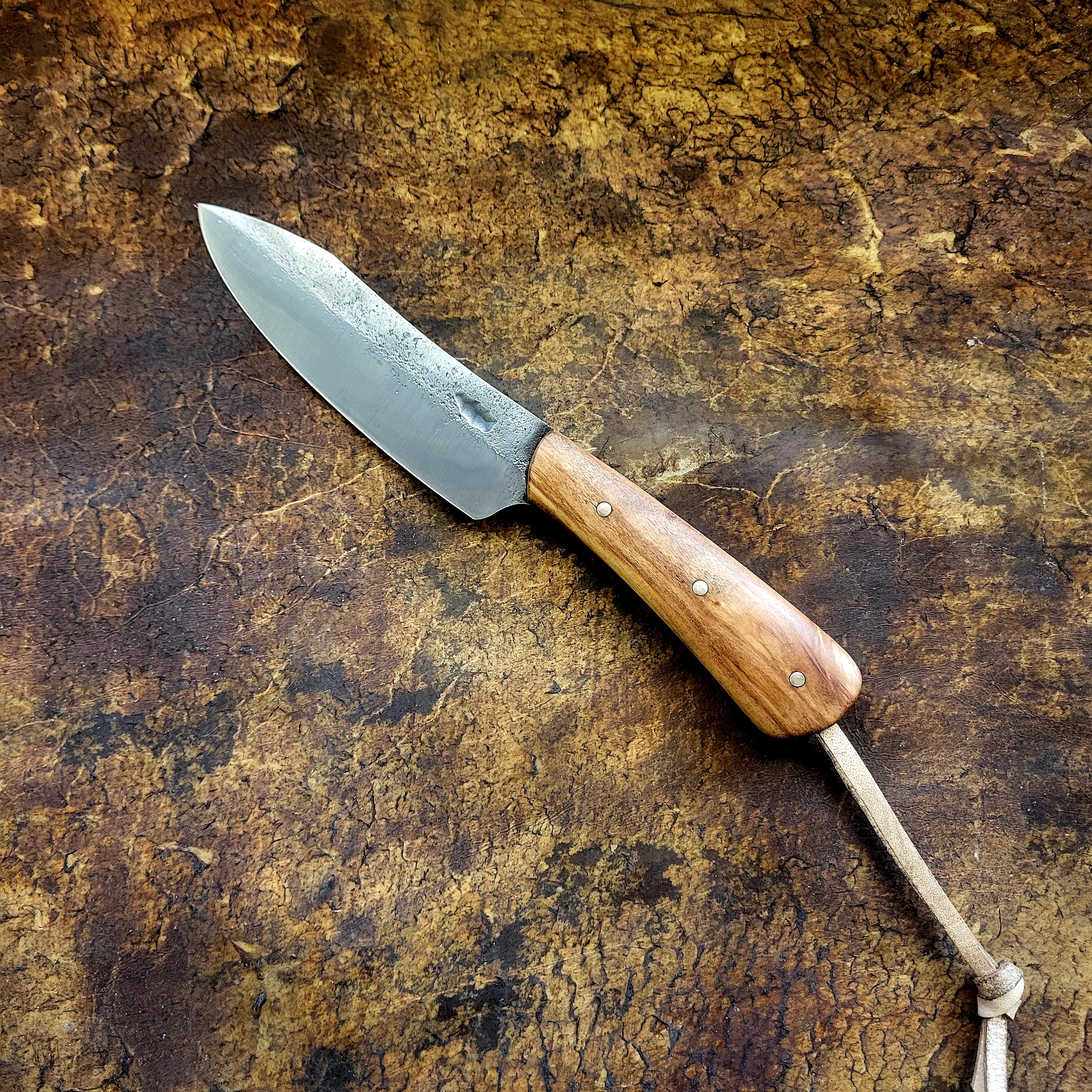

Un petit utilitaire typé Nessmuk, forgé en acier ressort, faux contre-tranchant brut de forge qui fait office d'émouture rhombique en bout de lame, manche en bouleau avec de jolies couleurs, passe-lacet caché et rivet laiton :)

Joli le typé nessmuk,il fait quelle taille?

Le petit ness fait 10,5 de lame pour 20,5cm ;)

D'autres sources citent 11 de lame pour 20,5 ;)

Bon il fait 11,2 cm de lame en définitive :lol:

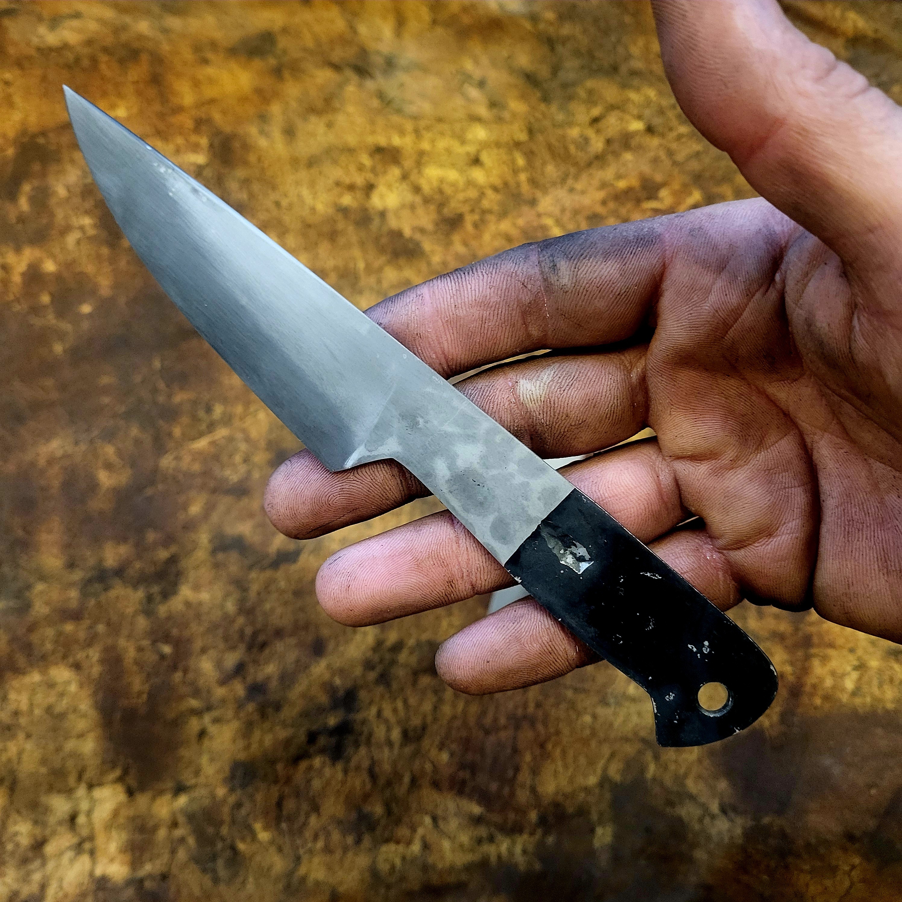

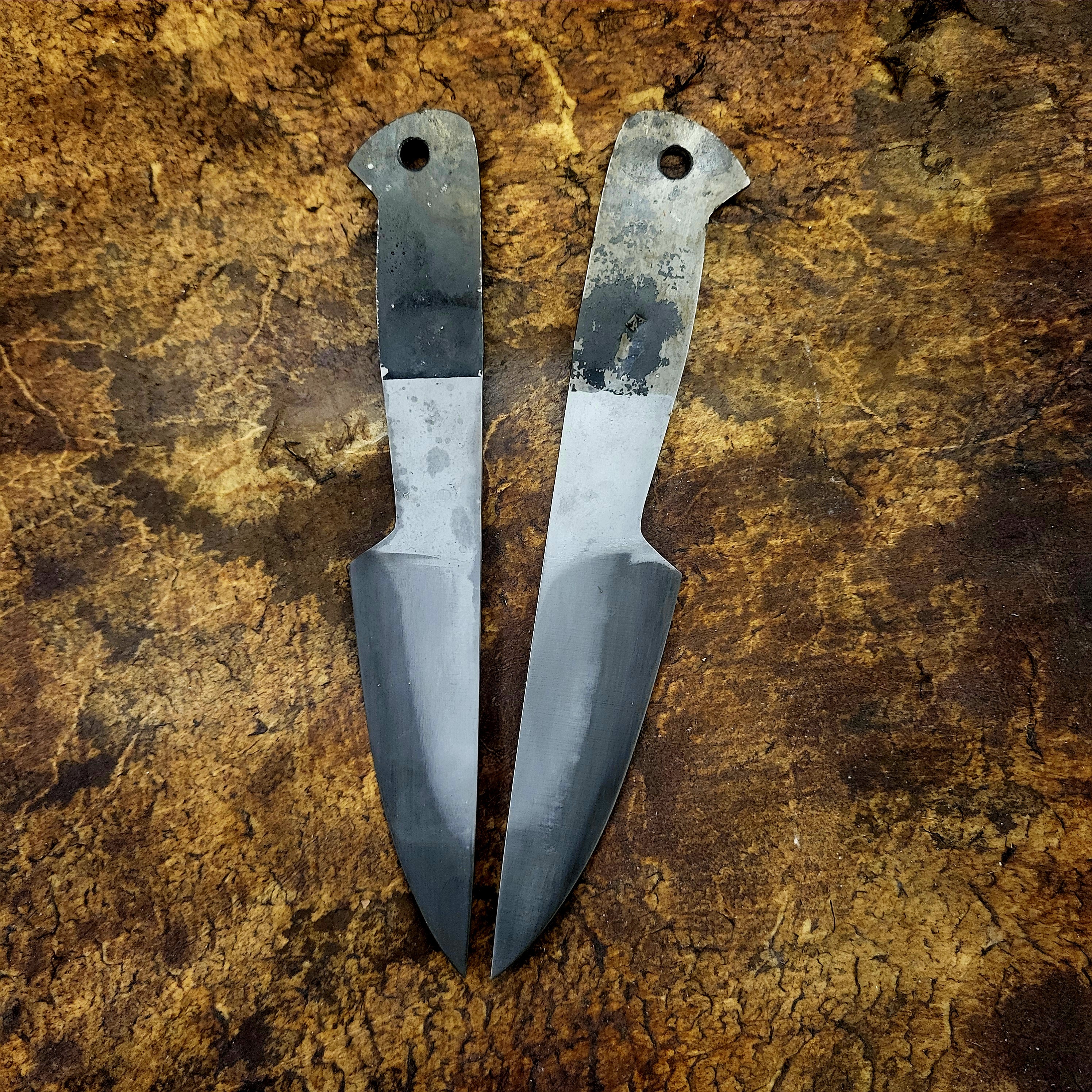

Sinon j'ai fait deux petites merdouilles aujourd'hui pour tester une technique de sioux de trempe sélective au four mais plongée intégralement dans l'huile. Bon ça marche mais ça fait pas comme je veux, donc to be continued..
Poir le coup je me suis pas trop embêter, stock removal sur du xc100 en 2mm d'épaisseur. Par contre là où je suis super content, c'est que je suis parti sur des mini apaches à la base, et j'y ai collé des bec de corbin qui reprennent un peu la symétrie du talon de lame, ben je suis super fan du résultat! Ça sera réitéré ça!
Bon ils sont pas finis, il manque un petit détail sur le manche, mais fin de journée et je savais pas me décider si je laissais la limote du perchlo au milieu du manche ou bas donc on verra demain :lol:
