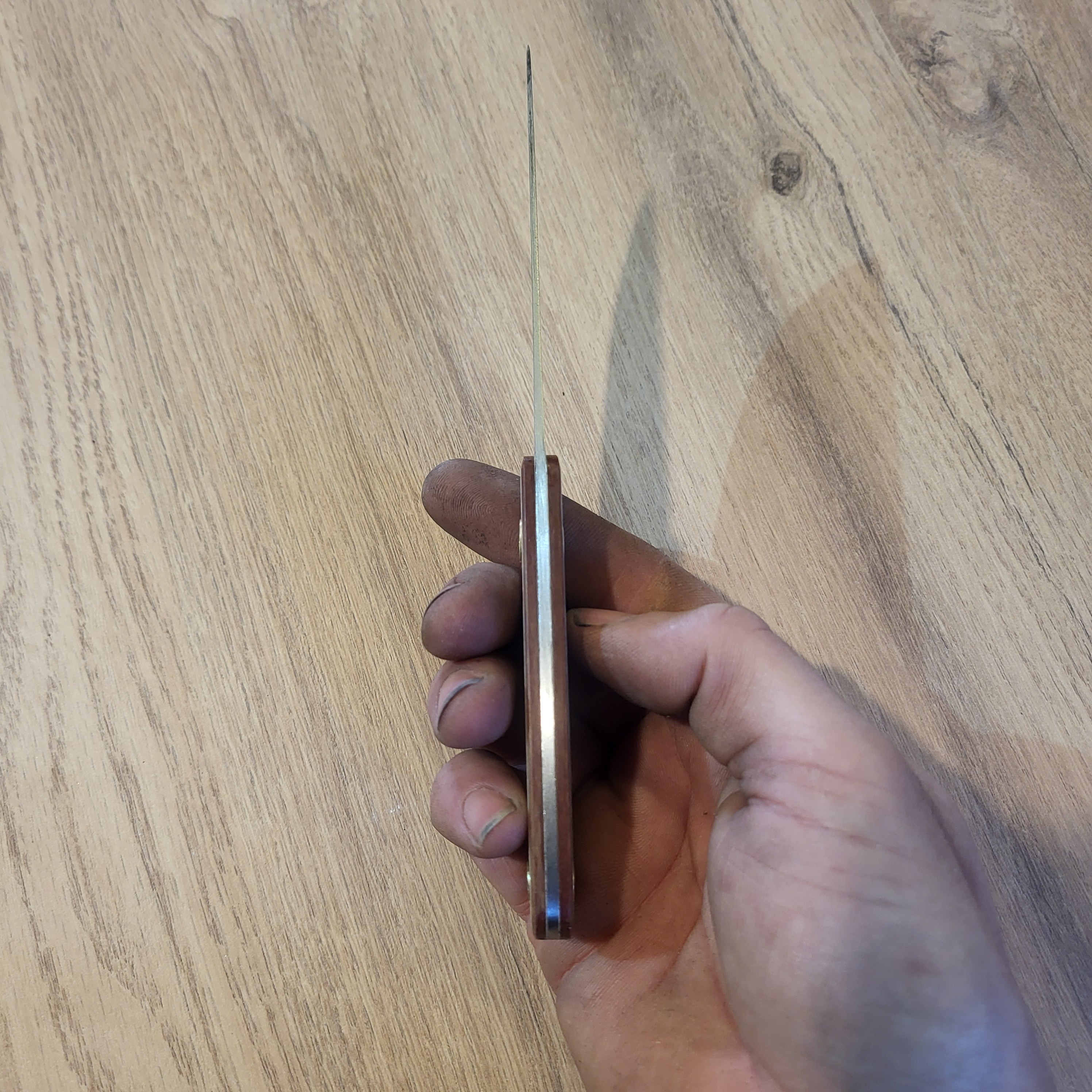

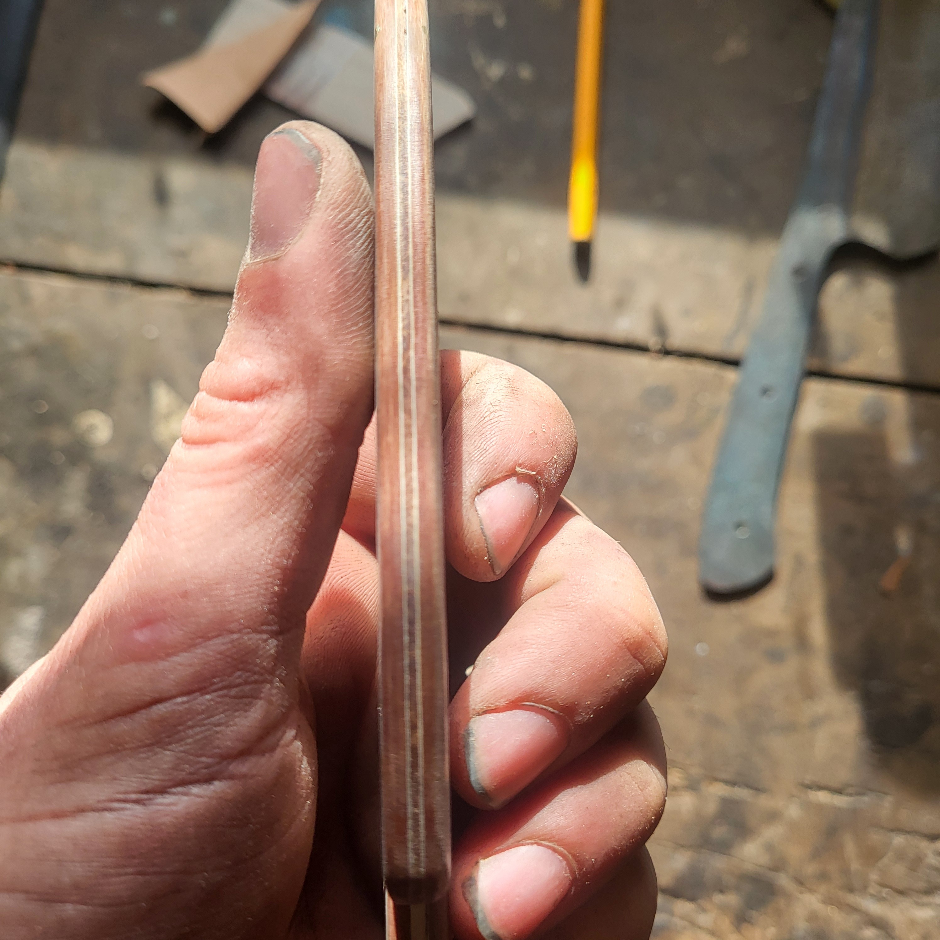

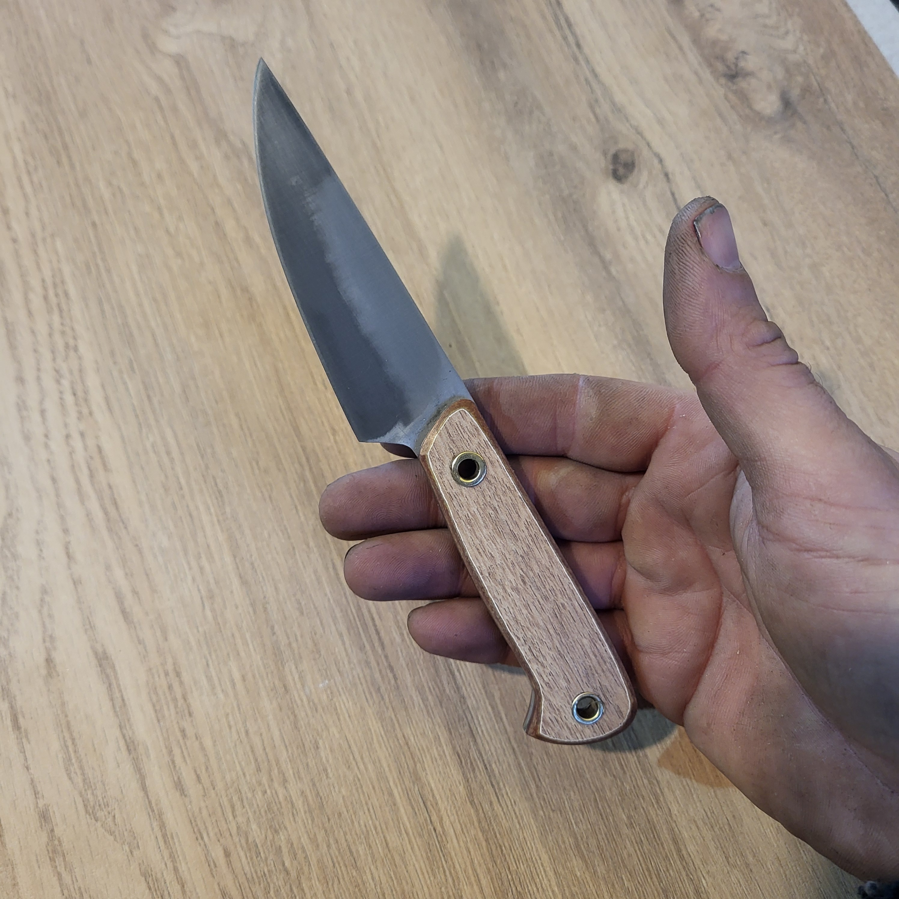

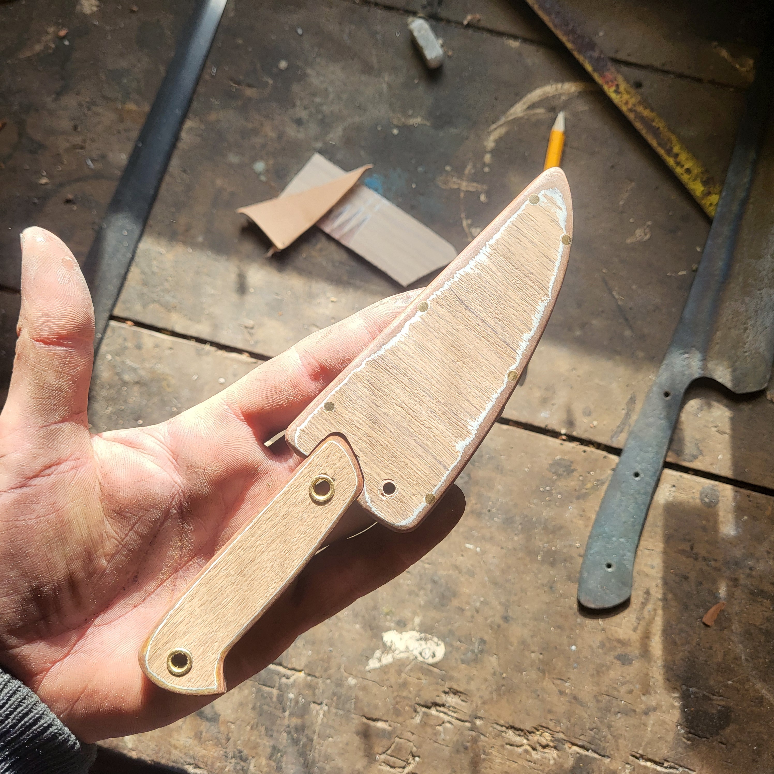

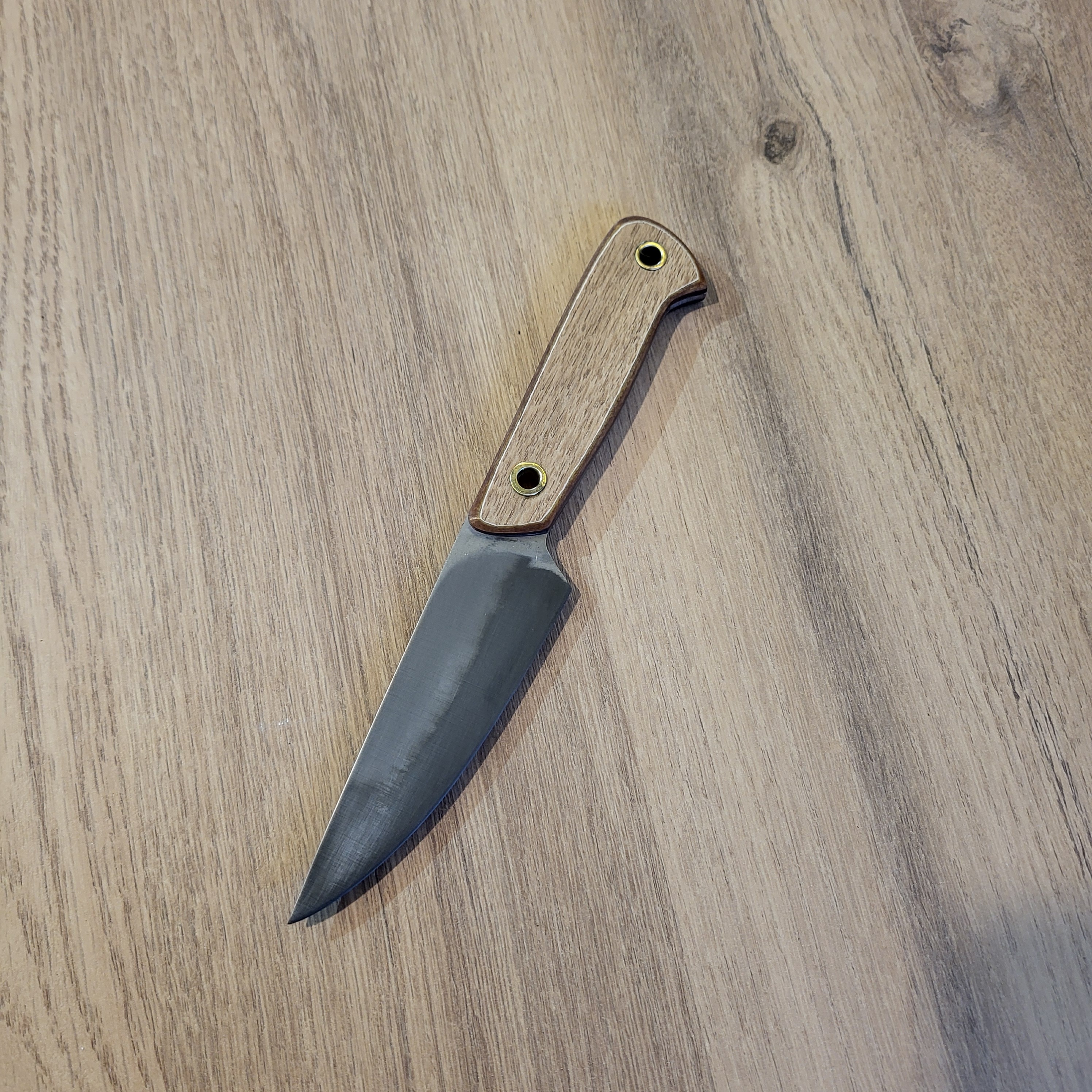

Messagepar el-Lapsa » 06 Mar 2025 12:52
Merci les gars!
Ben j'ai pris la lame la moins belle pour faire un test. Je voulais garder un truc assez fin quand même..
Donc: plaquettes en véritable imitation chêne de crédence de cuisine Brico Dépôt. Un matériau noble. L'avantage c'est que j'ai de quoi faire environ 400 couteaux avec :lol:
En fait c'est comme du micarta, aussi costaud, très résistant à la rayure, très résistant à la chaleur (fin ça pour un couteau on s'en fou un peu, mais pour vous donner une idée j'en avais fait un gabarit de forge que je posais sur des lames à 400°C, RAS). Bon j'ai que du 3mm, faut aimer le placage imitation chêne mais si on le vire ça ressemble comme deux gouttes d'eau à du micarta papier couleur cuir
Là j'ai juste chanfreiner les bords, je trouvais ça marrant.

Messagepar el-Lapsa » 06 Mar 2025 20:47
La lame fine ouais je sais pas ça me bottait. En fait je sais même pas trop pourquoi j'ai pris du xc100 en 2mm a la base, je voulais juste un truc pour expérimenter des sélectives et voir pour des opis.
Surtout que la lame est plus proche des 1mm au dos que des 2 :lol:
Après jdis pas, c'est pas le genre de fixe vers lequel j'irais spontanément, mais ça fait un rasoir tout léger, c'est mignon je trouve. Disons que pour évoluer dans un environnement cuisine-apero-deballage de colis c'est gratifiant.
Le manche ultra plat je voulais rester dans l'esprit de la finesse, et j'avoue que ça me fait bien marrer d'utiliser ma crédence de cuisine, je vais en faire d'autre en décapant toute la surface "bois", ça sera comme du stonepaper.
J'ai bricolé un étui, moche certes, dedans et ça fait effet "vieux volet en cours de décapage"
