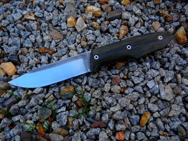

Messagepar torpen » 19 Oct 2010 19:35

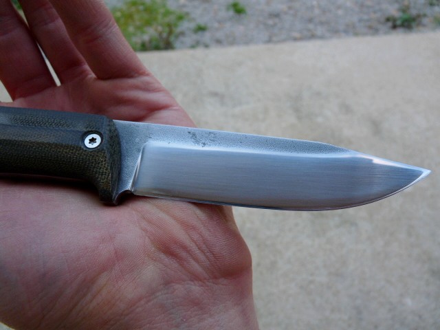

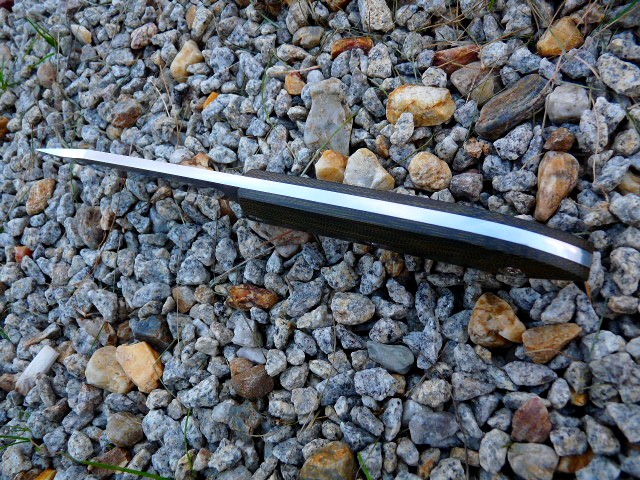

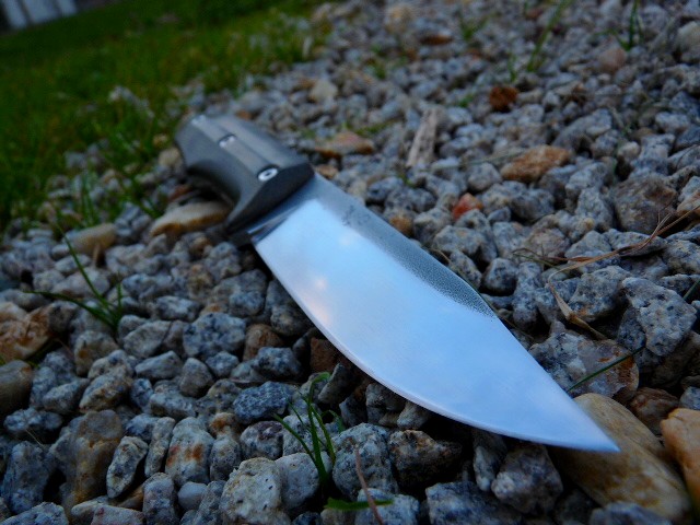

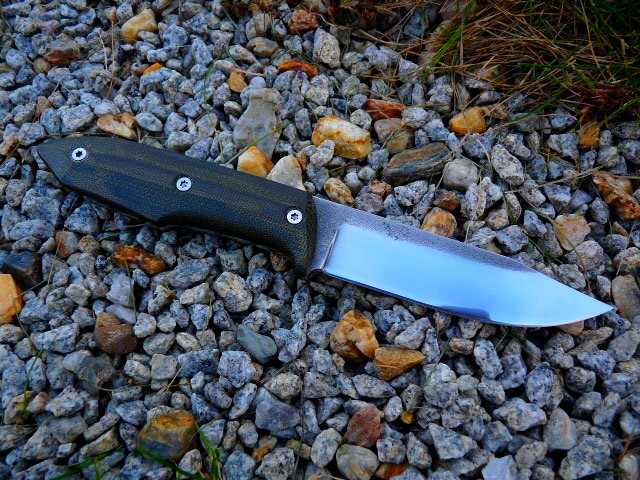

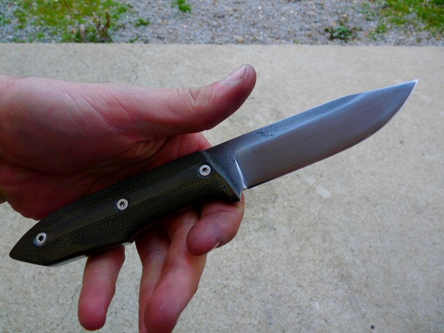

Un fifixe (pour faire un break)
Design déjà vu retravaillé.
Lame en XC75 de 10,5cm, manche de 11,5cm, longueur totale: environs 22cm
épaisseur de la lame: 4mm, 27mm de hauteur maximale, épaisseur du manche 17mm
Poids 120 grammes.
lame en XC75, trempe intégrale, émouture plate avec fil en ogive.
Manche en micarta canvas vert, fixé par trois vis torx M3 tête fraisée.
Etui ABS avec Tek-lock à venir.
Maintenant je me rend compte que j'ai pompé les modifs sur saiguerac, merci saiguerac :chin:

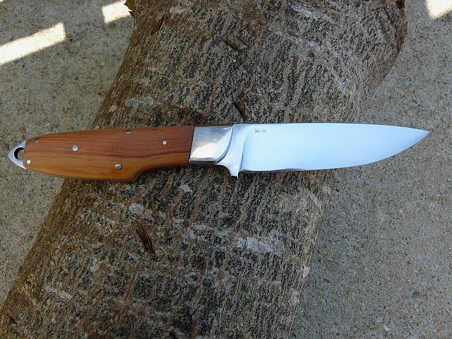

L'ancêtre:

Messagepar .LuD. » 19 Oct 2010 19:42
C'est moi ou il bosse bien le Jérôme ? :mouarf:
Re: Jérôme Hovaere [Torpen]
Messagepar thom » 19 Oct 2010 20:06
Magnifique, p'tain les finitions Jéromes je suis sur le cul.… :coeur: :coeur: thup thup

Messagepar torpen » 19 Oct 2010 20:33
thom a écrit:Magnifique, p'tain les finitions Jéromes je suis sur le cul.… :coeur: :coeur: thup thup
on est tout seuls :P :mouarf:
Merci les gars :D Je remettrai des photos quand j'aurai fait l'étui

Messagepar Shengouille » 19 Oct 2010 20:34
Mériterait un amincissement cette plate semelle ;)

Messagepar torpen » 19 Oct 2010 20:37
même si c'est vrai, argh :?

Messagepar aurelxv » 19 Oct 2010 20:46
Vu que c'est un modèle qui semble orienté outdoor, t'as pas peur que la pointe soit un point fragile si bourrinage ?
