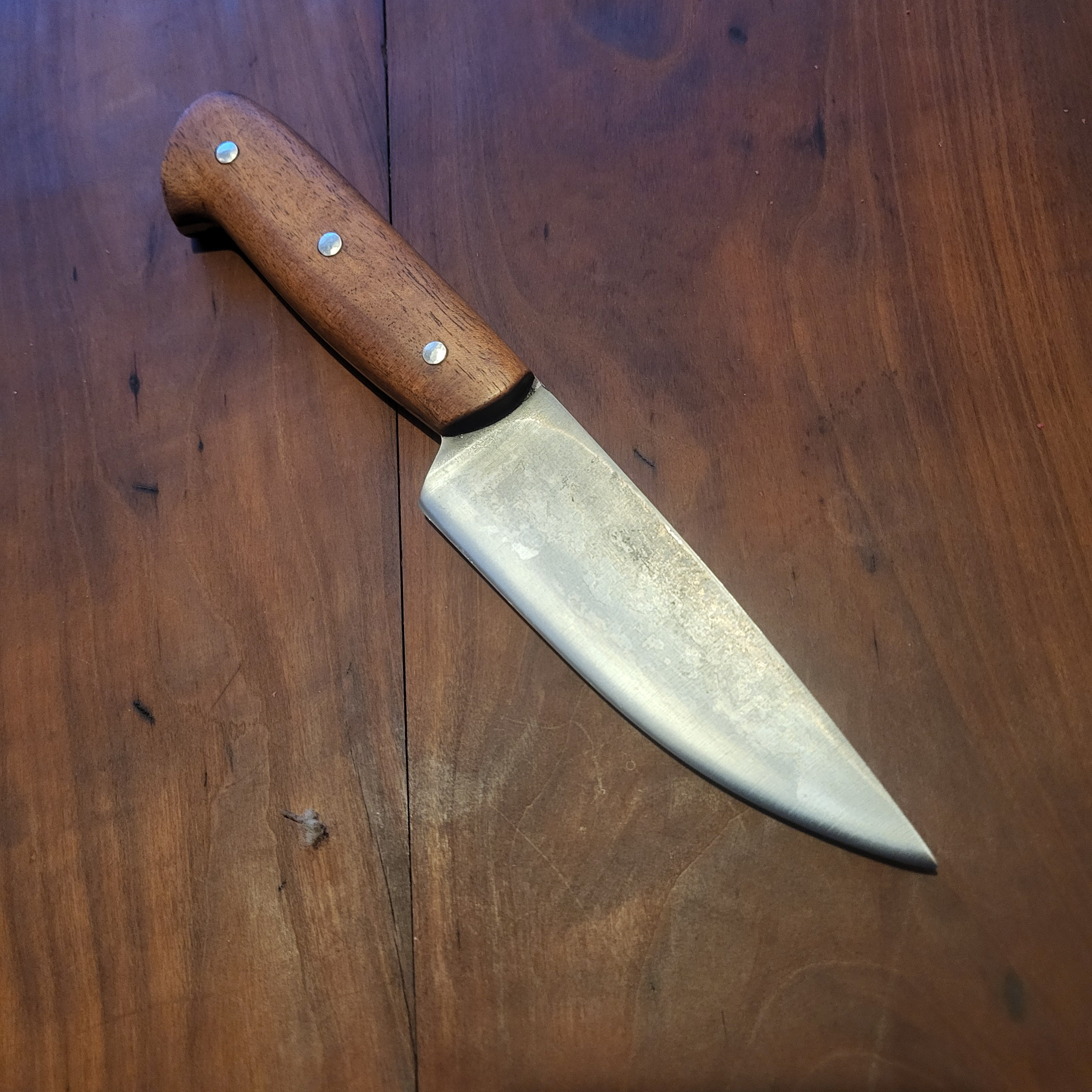

Sinon ce matin j'ai voulu refaire le petit en crédence de cuisine mais format bushcraft, toujours en enlèvement de matière. Bon il y a un petit soucis de proportion, le manche est un poil volumineux par raport à la lame, mais sinon,j'adore. Ça fait très couteau de traite de coureur des bois, du temps où il n'y avait pas de couteau de bushcraft mais que des couteaux de cuisine plus ou moins reprofilés :D
Pour sûr un design qui va être refait, avec une émouture brute de forge ça doit être saint-patoche.
Donc XC75 en 3mm, trempe intégrale, émouture intégrales trempée à 0,5mm pour laisser les flancs brut de trempe, manche en exotique (sapelli je crois), passe lacet caché et rivet maillechort 4mm. La lame fait 12cm de long

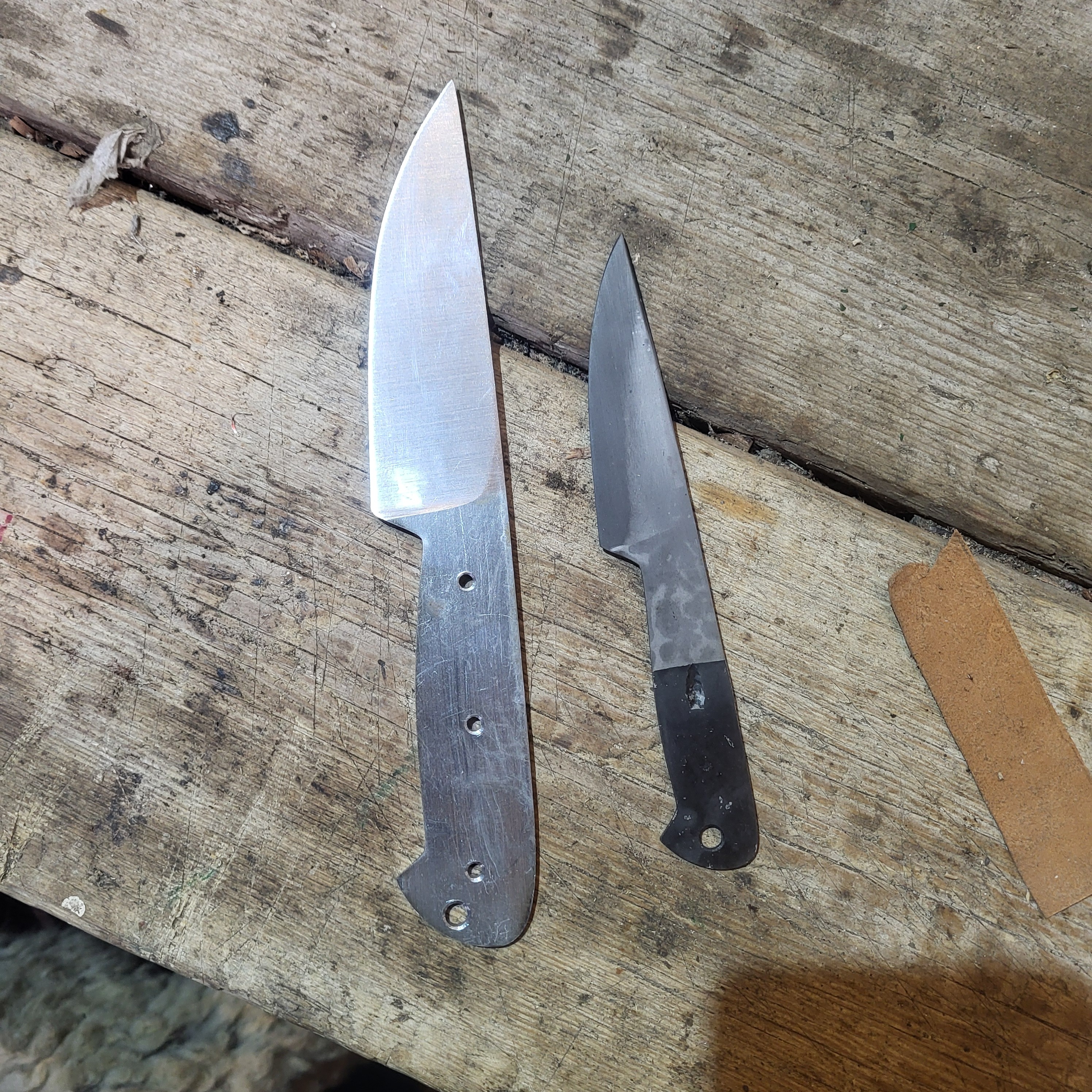

Je veux différencier les gammes en stock removal et les gammes forgées
Puis surtout j'ai carrément pas envie de redresser les lames après les pré émoutures au back :lol:
Faudrait que je découpe la lame, fasse les perçages, normalise, puis les émoutures avant trempe mais bon, là l'idée c'est d'aller vite..
Je vais voir pour de l'electro gravure, faut que je trouve un moyen (rapide) de le faire des stencils.
