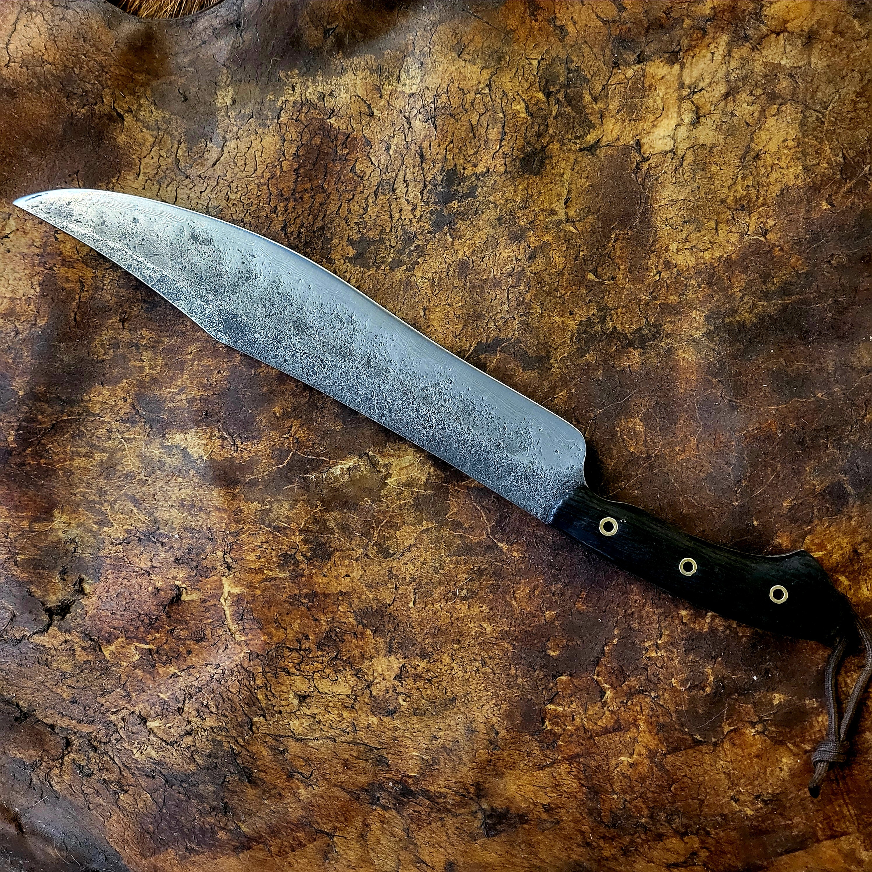

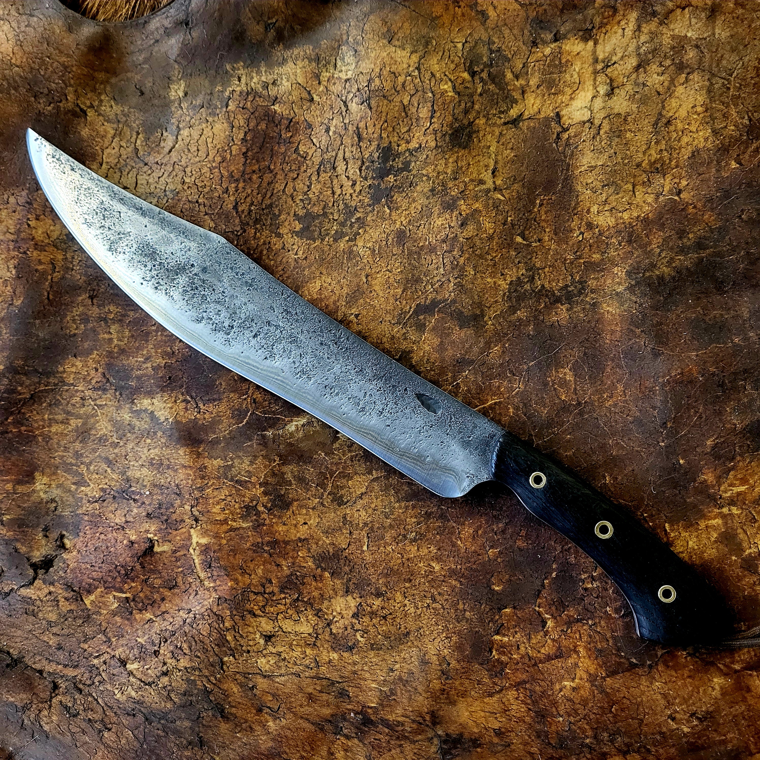

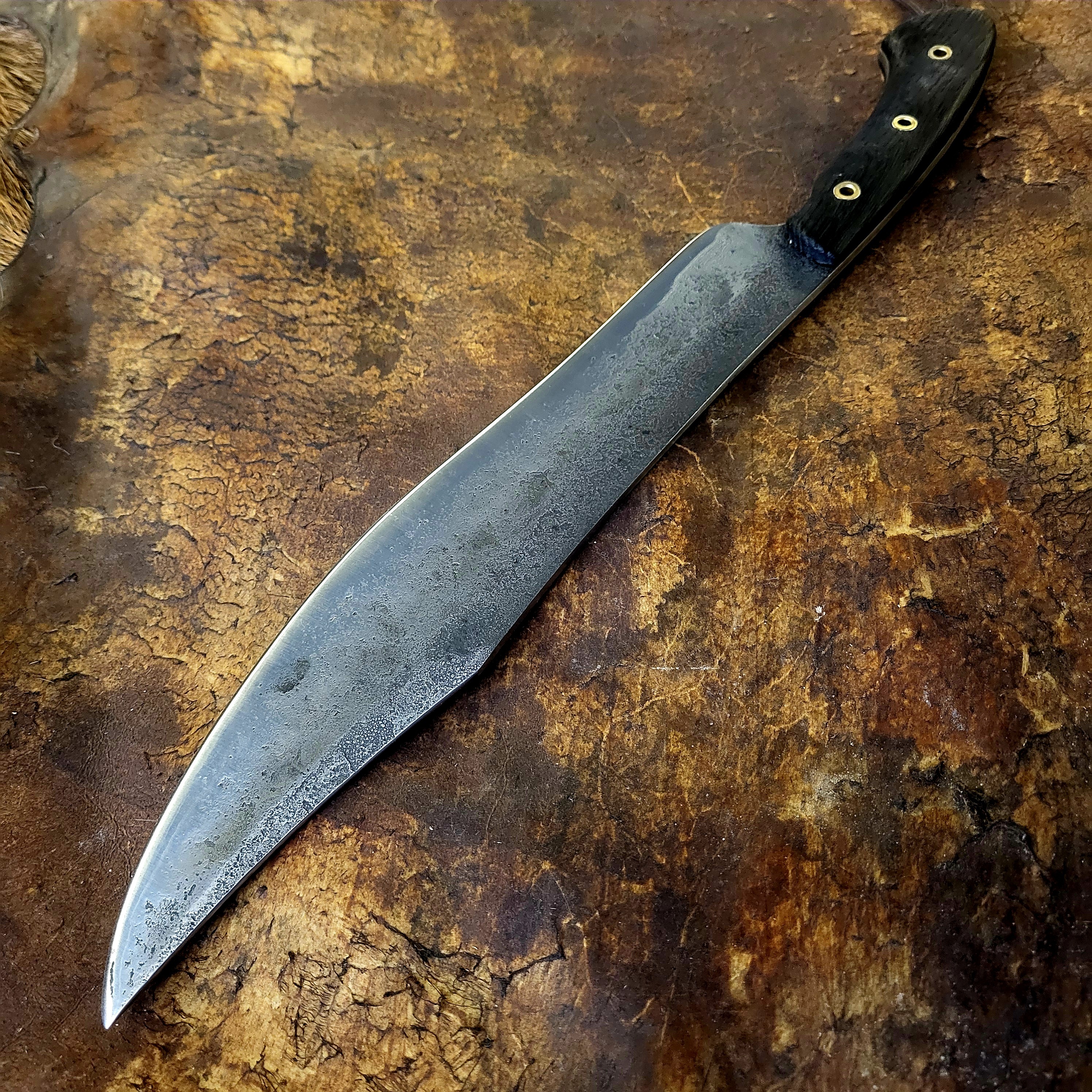

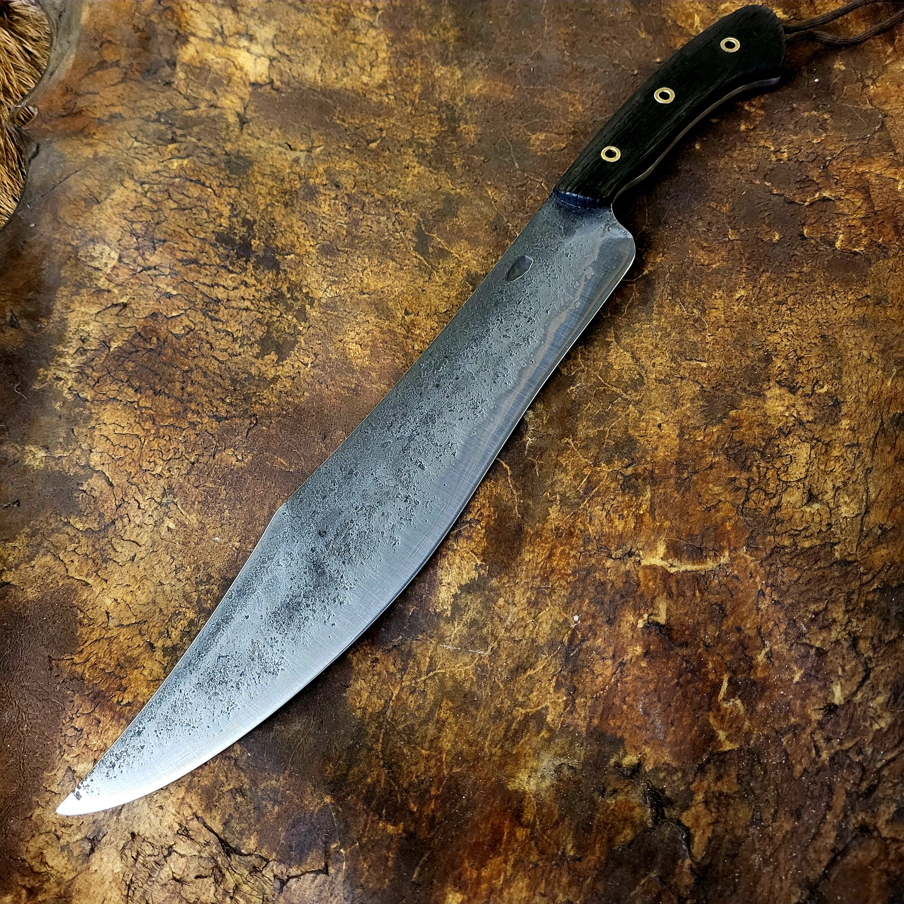

Un entre-deux entre un camp et une machette, en forme de Bowie, qui va partir quelques mois dans la jungle guyanaise!

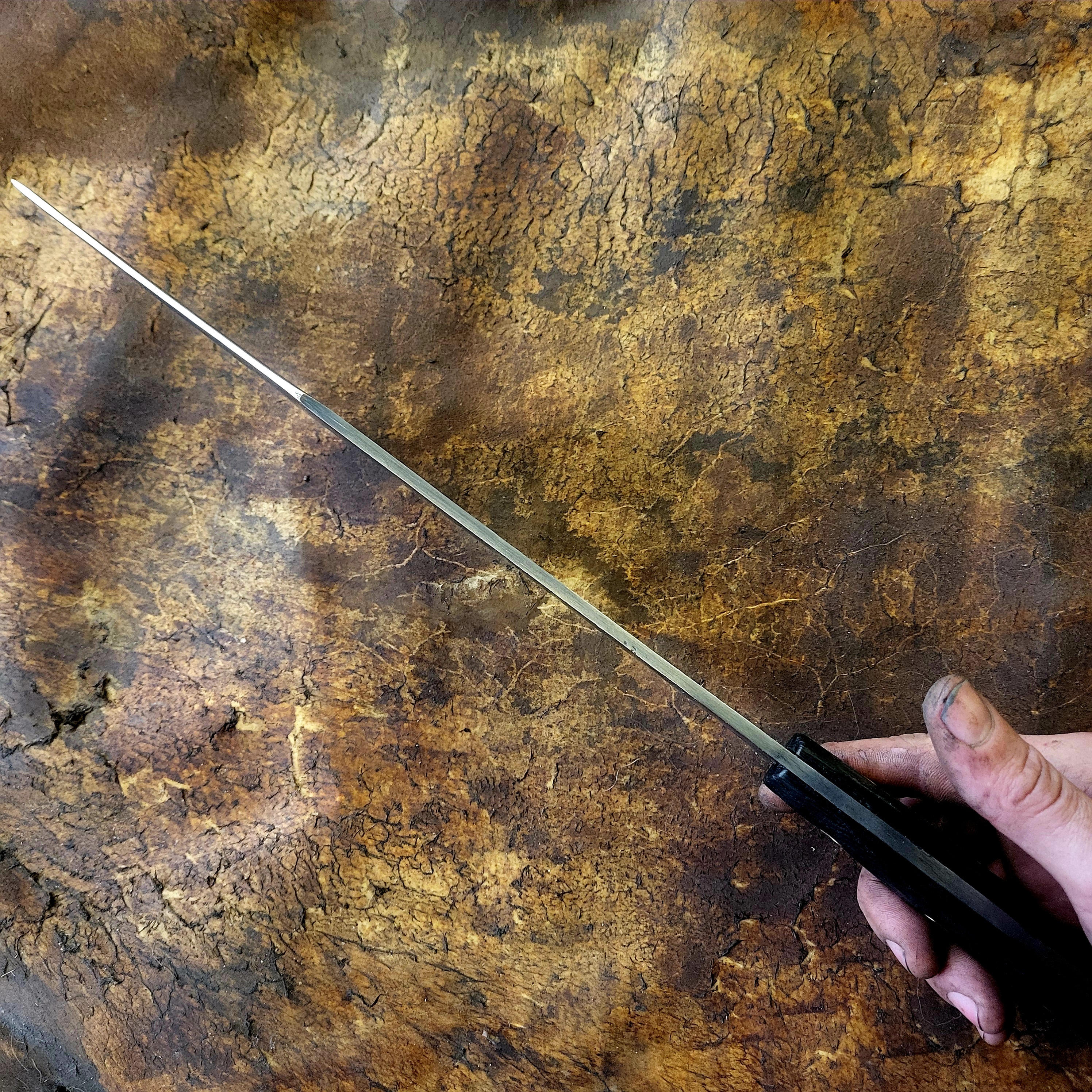

30cm de lame, épaisseur légèrement dégressive, tranchant renforcé à la pointe car en général c'est là que ça bouffe du caillou, émouture convexe sur brut de forge, contre-tranchant brut de forge.
Un bon équilibre je trouve entre pouvoir de coupe, solidité et maniabilité, car il faut pas trop de poids sur l'avant pour une utilisation machette.
Le manche est en chêne brulé avec rivets tubes laiton matés, et passe-lacet caché

Question pratiquo-pratique : le brut de forge n'est-il pas un piège à humidité, en particulier dans la jungle, favorisant les points de rouille, plus qu'une lame polie?

Messagepar el-Lapsa » 12 Mar 2025 19:01
A mon avis, quoique tu fasses, ta lame va rouiller là-bas. Mais c'est pas grave au final.
Quand je vois mes Tramontina en climat breton, ca fini par former une couche de rouille+sève séchée assez stable, sauf sur la partie que l'on affute.
De ce que j'observe en général, les surfaces polies sont un petit moins sensibles à la corrosion, mais dans la pratique ça change pas grand chose: si t'essuie pas ta lame, ça rouille. Le poli sera pas suffisant pour faire une vraie différence à l'usage, de l'expérience que j'ai eu avec toutes mes lames carbones. Sauf que les traces de rouille vont plus se voir après nettoyage sur une surface polie que sur un brut de forge.

Tout rouille là bas, même l'inox. Comme dit Victor, suffit de laisser la rouille de surface et d'entretenir le tranchant et ça ira...

abouaswad a écrit:Tout rouille là bas, même l'inox. Comme dit Victor, suffit de laisser la rouille de surface et d'entretenir le tranchant et ça ira...
Voilà!

En revanche je suis curieux de voir comment les plaquettes vont évoluer. C'est assez facile d'entretenir la lame en profonde avec WD40 + laine de fer mais le problème est l'eau infiltrée entre la plate semelle et les plaquettes...

Messagepar el-Lapsa » 13 Mar 2025 17:20
Tout mes montages sont étanches a la flotte pour prévenir ça :)
Maintenant j'utilise une colle naturelle qui etanchéifie bien le montage, mais ici en prévision de la chaleur j'ai collé à l'époxy, puis rebrulé une seconde fois le manche avec de l'huile de lin histoire de réduire au maximum la sensibilité du bois à l'hugrométrie locale :)
