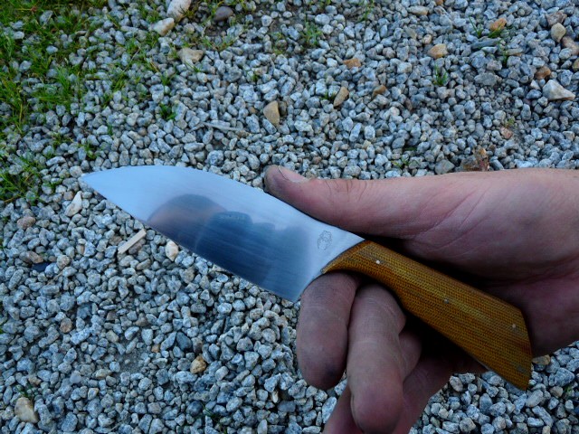

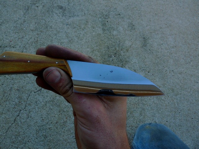

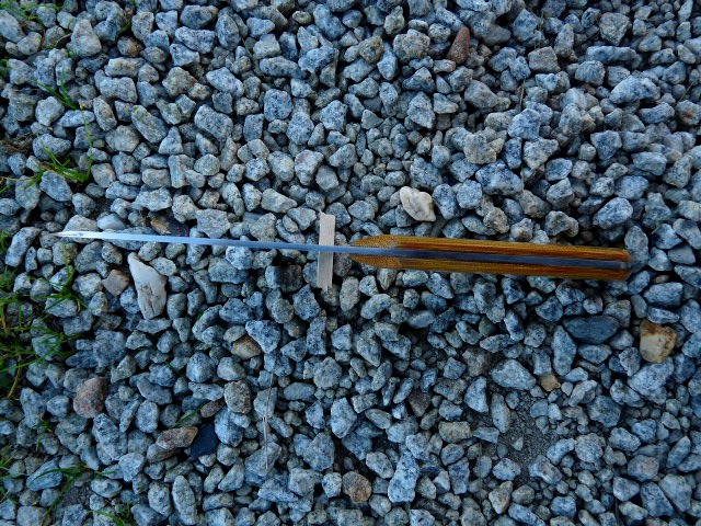

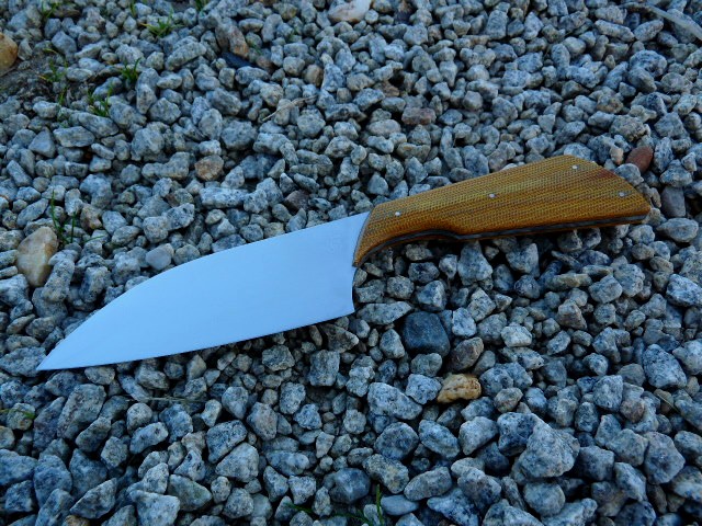

sinon aujourd'hui:
petit cuisine:
lame en O2 (90mcv8) de 2 mm d'épaisseur, manche en micarta brown canvas 11mm d'épaisseur.
9,5cm de tranchant
hauteur maxi lame: 3,5cm
10cm de lame
10cm de manche
Longueur totale, je vous le donne Émile: 20cm
poids: 60 grammes
Emouture chisel droitier

Messagepar thom » 20 Oct 2010 18:49
VOILAAAAAAAAAAAAAAAAA!!!!! c'est ça qui faut, c'est génial ça. thup thup thup :coeur: :coeur:

Messagepar kurios » 20 Oct 2010 18:49
Pas mal, pas mal...

Messagepar aurelxv » 20 Oct 2010 19:12
Très très sympa :D .
